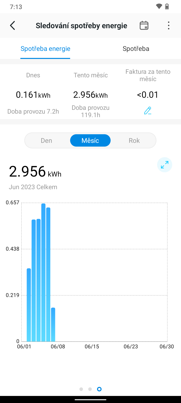

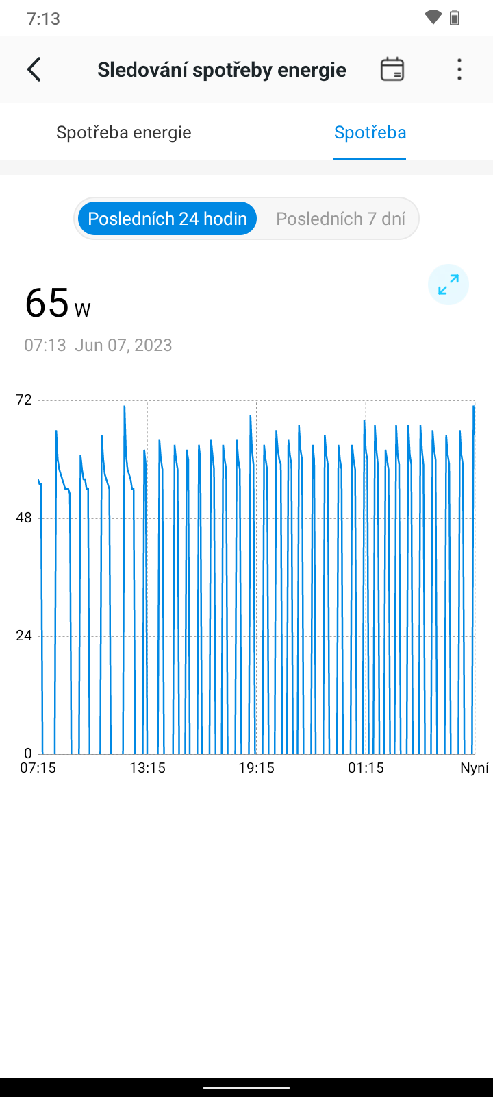

PříspěvekZaslal: čt červen 08 2023, 1:24    Předmět: Citovat
Uz se mi povedlo rozbehnout tu nejnovejsi appku a vidim spotrebu, je tam videt i prubeh jak zapina a vypina kompresor, coz mi prijde, ze strida je OK.
Za tech par dni mam spotrebovanou energii 2,956kWh, coz odpovida 0,596kWh denne, resp. 217kWh rocne. Papirove ma mit lednice spotrebu 202kWh rocne @+25C, takze to mi prijde taky v poradku. Takze jedine divne mi prijde, ze termostat chytl jakoby offset, takze musim otocit na vyssi stupen abych byl tam co driv, patrne pri stejne spotrebe. Tady mam namerene teploty dig. loggerem na jednotlive stupne (max. 7), ted merim stupen 4, ale ten uz bude nepouzitelny, kdyz vidim T nahore kolem 12C...
stupen | horni policka | dolni policka | mrazak
7 | +4.13C | -1.94C | -25.50C
6 | +8.44C | +2.50C | -25.44C
5 | +10.06C | +4.50C | -25.69C
4 | +11.63C | +7.50C | -24.63C
 Velikost:  73.1 kB
 Zobrazeno:  61 krát
 Velikost:  64.61 kB
 Zobrazeno:  97 krát
Naposledy upravil RayeR dne pá červen 09 2023, 5:12, celkově upraveno 1 krát.

PříspěvekZaslal: čt červen 08 2023, 14:06    Předmět: Citovat
Když takhle blbne termostat, a je to kapilára s vlnovcem na konci, tak to dělají tři věci, tedy aspoň u topnýho zboží s větším odběrem. Konkrétně italský termostaty TCxxxx od Campini:
- počůraná kapilára nebo vlnovec
- oprskanej mžikovej kontakt
- vyhřátý 6,3 mm fástony na připojení termostatu, teplo se šíří do termostatu a tlakem mžikáče se kontakty trvale nepatrně pohnou.
Dávám to jen jako tip, netuším jakej termostat v tý ledničce je. V případě ledničky by to mohla být ještě oxidace z kondenzátu.
