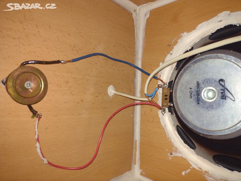

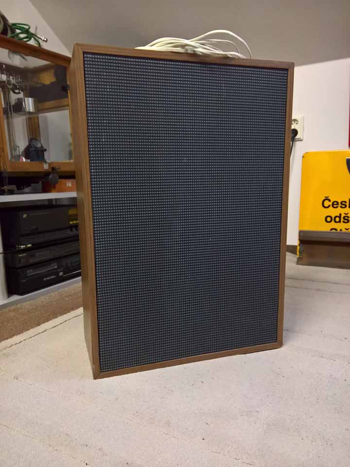

díky za reakce a posílám malou odměnu - viz inzerát.
Někdy jsou znalosti brzdou tvůrčího rozletu ...
https://www.sbazar.cz/pavel.foto2/detail/190332420-prodam-rozestavene-reprobedny
Příspěvky: 3726
PříspěvekZaslal: pá květen 26 2023, 5:17    Předmět: Citovat
Tam ještě chybí obligátní "skvělý dynamický zvuk".
Na dně vidím smotanej kus drátu. To je asi ten bassreflekt, že jo.
Pikofarad
Založen: Dec 02, 2007
Příspěvky: 1611
PříspěvekZaslal: pá květen 26 2023, 10:42    Předmět: Citovat
Nějaké revoluční zapojení,tlumivka paralerně k basáku a výšky na prudko.Výškač má asi dělat barevnou hudbu s kouřovým efektem Laughing
Příspěvky: 12590
PříspěvekZaslal: pá květen 26 2023, 10:55    Předmět: Citovat
ransom napsal(a):
v popisu ještě chybí "křišťálově čisté výšky" . . .
. . . všechno paralelně, asi umělec.

PříspěvekZaslal: pá květen 26 2023, 22:12    Předmět: Citovat
Já si myslím, že jako první hodí flintu do žita zesilovač Wink
Díky za krásný inzerát čirého kutilství, které jsem ještě neměl možnost za svůj život vidět.

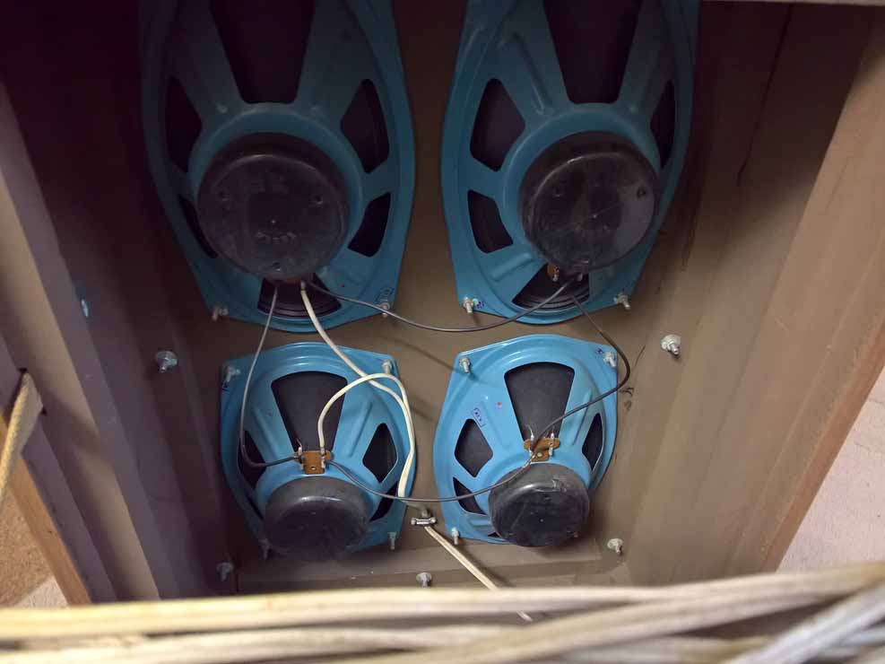

Mám k promítačce reprobednu s uchem, osazenou čtyřmi ARE 668; jsou zapojené seriovo-paralelně a na zádech (ta jdou otevřít, neboť je tam namotán kabel) je prořízlý otvor a tento je kryt průzvučnou tkaninou, stejnou, jako je překryta čelní stěna s repro.
Vzhledem k signálu s poněkud omezeným rozsahem (návod k Meoclub 16 uvádí, že optický zvuk má rozsah 50 Hz až 7 kHz a magnetický jde až někam k 12 kHz) to hraje velmi slušně a ozvučilo by to i menší tělocvičnu. Jen na bedně není štítek. ale na 100 % to je tovární výrobek.
