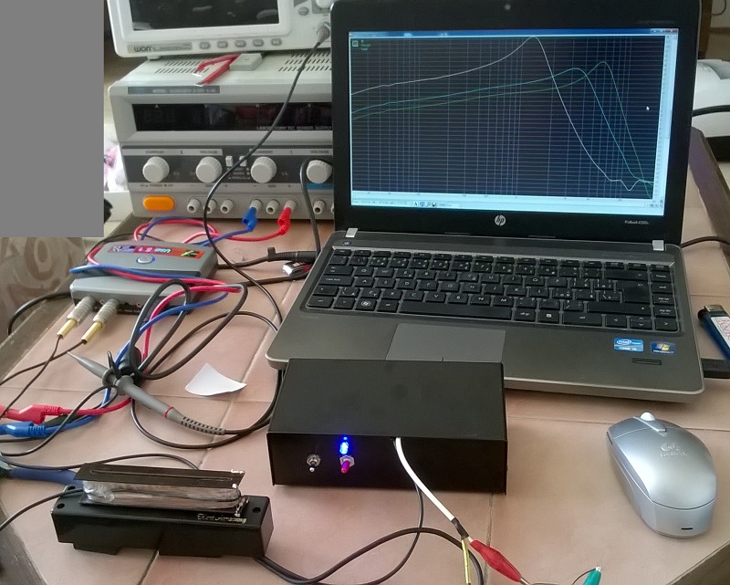

PříspěvekZaslal: po květen 08 2023, 18:09    Předmět: Citovat
Sendyx napsal(a):
Co měl pan Šlapák za přípravek? Bohužel RIP.. Sad
Pokud chce někdo věc dosti neobvyklou, tak to bude stát kupu peněz, nebo kupu úsilí.
V podstatě to měří kmitočtovou cgarakteristiku snímače s a bez zátěže a s kapacitní zátěží.

DukeNuke, v té cívce je trafoplech? Není to náhodou to samé co Wegner, jádro do půl hloubky cívky a budí to zesilovač s částečně proudovou NFB?
DukeNuke
Založen: Apr 02, 2018
Příspěvky: 1816
PříspěvekZaslal: út květen 09 2023, 10:11    Předmět: Citovat
V cívce není nic. Ta je připojena na výstup zvukovky. Vytváří mg pole, které bere snímač. Výstup ze snímače jde do přípravku a z něj do line vstupu zvukovky. RMAA je program, který to vykreslí.
Sendyx
Založen: Jun 05, 2005
Příspěvky: 12487
Bydliště: Ostrava
PříspěvekZaslal: út květen 09 2023, 10:32    Předmět: Citovat
Aha, takže nejprimitivnější řešení, bez kmit. kompenzace budicí cívky.
BTW, k e-bow a spol a asi i k tomu, co řešíš byly zajímavé info na fenderáckém fóru a ještě kdesi, kde se vyskytoval Enzo (Douglas McCallum), možná DuncanAmps, ale hledat na blind info mezi internetovým balastem je obrovská ztráta času.

PříspěvekZaslal: st květen 10 2023, 10:13    Předmět: Citovat
Ona tam kompenzace je, ale až v tom přípravku.
