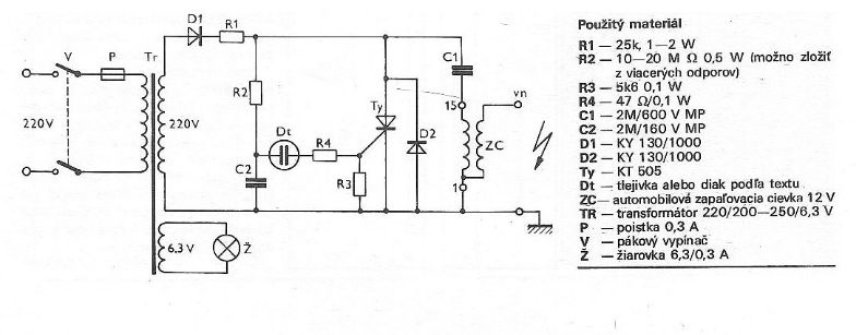

Ajojte kluci. Máte niekto zarucenu schemu na ohradnik proti srnam? Ps: minuly rok mi zozrali 90percent repy. Teraz neni co chľastať.

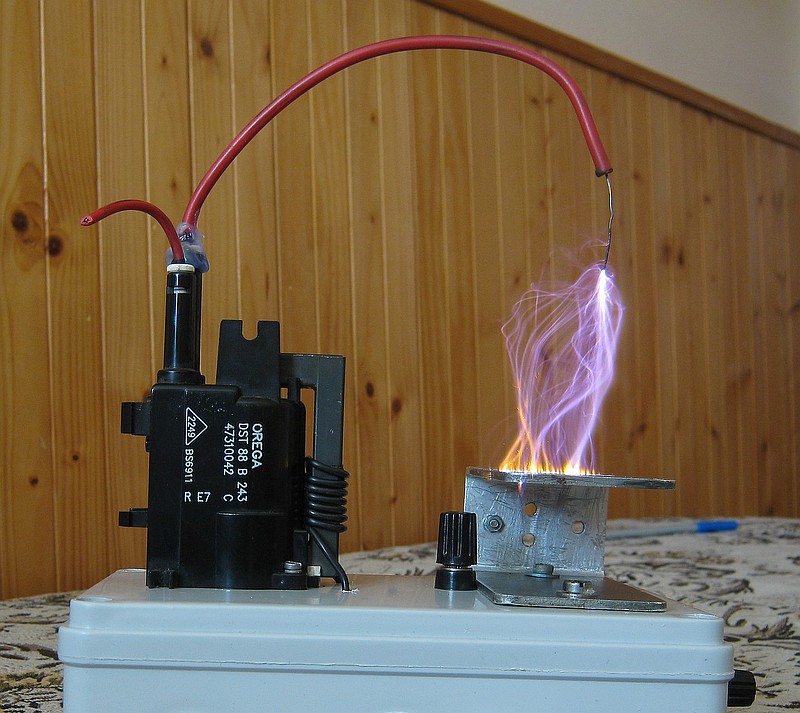

SE zapalovací cívkou a pár součástkama se dá udělat funkční zdroj pulsujícího VN. Kdysi jsem to vyrobil známému a nedávno jsem ho potkal a prý to funguje dodnes. Viz třeba https://www.mylms.cz/elektricky-ohradnik/ to je na 12V. Já jsem dělal něco takového jako je na obrázku, pro získání oddělených 220V jsem použil dvě trafa 220/24V, (ty malý v plastu pro žárovky na 24V). Za půl šichty bylo hotovo, nejvíc práce bylo, jako obvykle s krabičkou. Kondíky ze zářivek, diody a tyristor co se kde našlo, a myslím, že jsem pro zapálení tyristoru použil nějakou nalezenou doutnavku...

Ja rozmýšlam, že by som to veľmi lahko vyrobil použitím indukčnej cievky a zapalovacieho modulu z favorita + ako generátor impulzov akýkolvek MKO

Jardafiala: To schéma je mi nějak povědomý. Že je to z časáku Urob-Udělej si sám? Mám dojem, že jsem to vyráběl někdy začátkem 90tých let.

Všechny bastly ohradníků se zapalovací cívkou namísto pořádného pulsního vn trafa stojí za prd, protože výstupní energie pulsu ze zapalovací cívky je malá, stačí tak na pár metrů ohrazení, ne na desítky a už vůbec ne na stovky metrů obvodu. A nesmí být mokro a nesmí tam být vysoká tráva apod. svody...

No, niesom si celkom istý, či taká kondučka z trabanta má nižšiu energiu impulzu ako čínsky ohradník, kde je ako vn trafo použité obyčajné sieťové trafo otočené naruby. Toto som osobne videl.

Ako sa da zistit resp zmerať energia iskry?

Zrejme dat na vystup konduč nejsky zatazovaci rezistor a pamäťovym škopkom zmerať priebeh a nejakym integrovanim plochy pod funkciou spocitat vykon výboja. Ma este niekto lepsi napad?

@kutilmil: napríklad aj teplotou oblúka. Studené oblúky sú napríklad fialovomodré - prúd do pár jednotiek mA. Postupne narastajú na šírke a žltnú, od nejakých 5-8mA. Toť:
