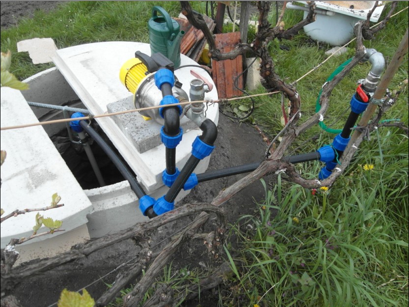

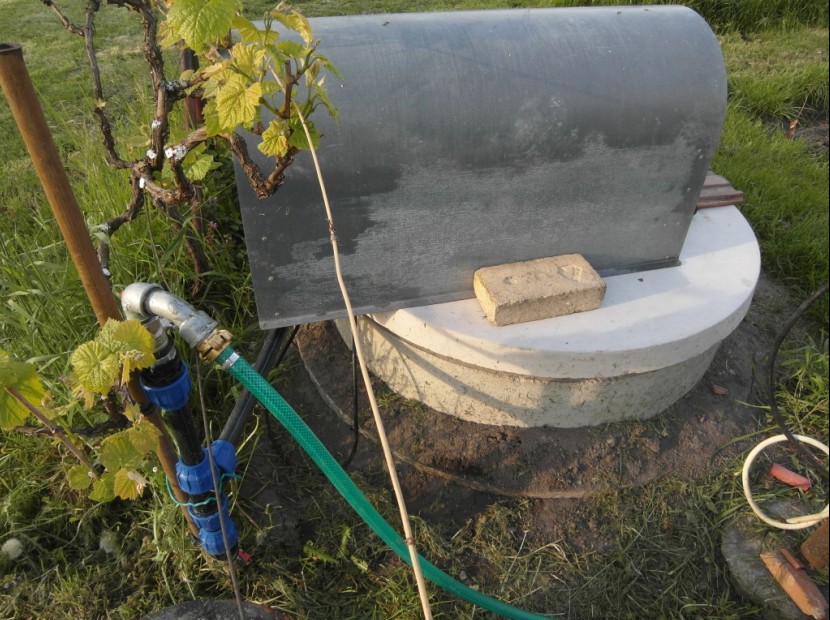

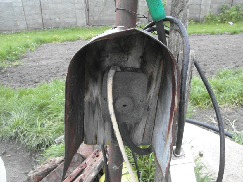

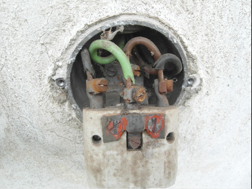

Ahoj. V rodine na záhrade sme dali zreparovať studňu, dorobil som nový rozvod vody: čerpadlo na poklope, ukončené zástrčkou. Prívod elektriny je tak ako ho niekto voľakedy urobil: ťahaný z prastarej hospodárskej časti domu z pôvodného el. rozvodu vzduchom, ukončený voľne visiacou zásuvkou.
Rád by som to poľudštil. Predstavujem si tam slušne urobenú zásuvku pre čerpadlo, pred ňou jej užívateľské vypínanie, keďže motor so vstavaným vypínačom na studni bude pod krytom. Prípadne druhú zásuvku pre príležitostné použitie, kosačku atď. Celé zrejme v nejakej skrinke. Ak je možné s nejakou ochranou. Čiže celkové zvýšenie úrovne, ale nemala by to byť veľká investícia vzhľadom na očakávanú celkovú rekonštrukciu. Čo by ste mi poradili tam dať?

Ten přívod vzduchem bych zachoval, ale u studny bych učunil nějakou skříňku, zavírání na nějakej obrtlík nebo jednoduchou petlici, do ní odpojovač/jistič nebo nějakej masivní vypínač, klidně i pro každou zásuvku extra, možná i nějaký malý světlo (na zásuvkovým okruhu je povolený jedno světlo). Všecky káble do tý skříňky vést zespodu, aby průchodkama nemohla zatéct dešťová voda (odkapový smyčky), nad skříňku učunit nějakou stříšku, aby když do ní bude člověk hrabat, neměl paprče a pokud možno ani hlavu přímo na dešti - na to stačí půlkruh plechu z polovičky plechovýho barelu. A i tu pumpu bych dal pod jednoduchou stříšku, i když má dostatečný krytí, bude jí líp, když na ni nebude přímo pršet.

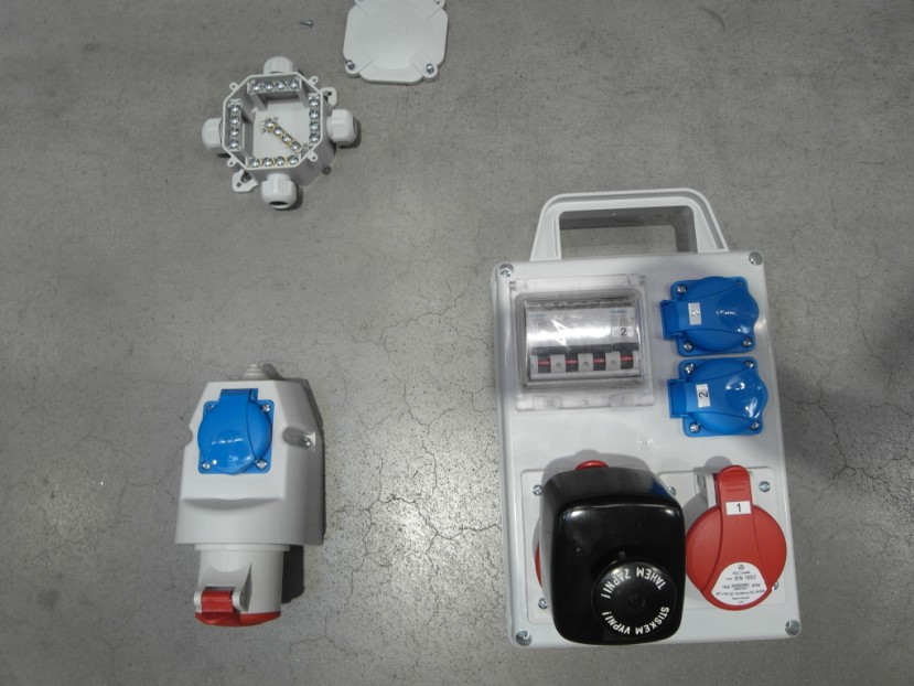

Crifodo
Založen: Oct 11, 2005
Příspěvky: 15004
PříspěvekZaslal: ne květen 07 2023, 16:19    Předmět: Citovat
Neíšeš o délce, příkonu, atd. Jestli stačí 1fázový, tak něco na způsob
https://www.electric-shop.cz/Zasuvkovy-rozvadec-FML-FI-2-21-d15.htm
kabel CYKY3x2,5 nebo 3x4 podle délky (úbytku), spolu s ním vodič CYA4 ž/z) a UTP kablík kdyby se v budoucnu hodil hladinový spínač nebo něco, ať se to nemusí dotahovat). Všechno do chráničky 40 mm
https://www.dek.cz/produkty/detail/8500197960-korugovana-trubka-ohebna-pr-40mm-cervena-50m
a zakopat pod trávník, ať je od toho pokoj. Do budoucna máš vystaráno.

Nikde nevidím, že by nad tím čerpadlem byla nějaká stříška proti dešti. Na zimu čerpadlo odpojíš a schováš ? Proudový chránič ano, tato myšlenka se mi líbí. Like.
Příspěvky: 20135
PříspěvekZaslal: ne květen 07 2023, 21:48    Předmět: Citovat
Tyhle jebky bývají IP64. Takže déšť mu až zas tak moc nevadí.
Ovšem když se pokálí, tak je to dle místního čerpadláře na vyhození.

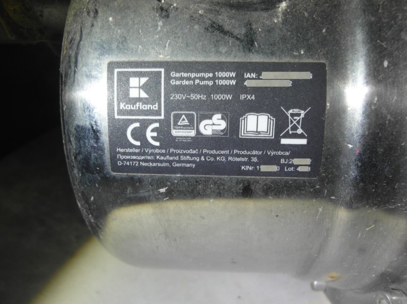

Čerpadlo studňové je pôvodné, 1f 1kW, pod krytom [obr.1,2]. Na zimu sa vypúšťa vypúšťakmi.

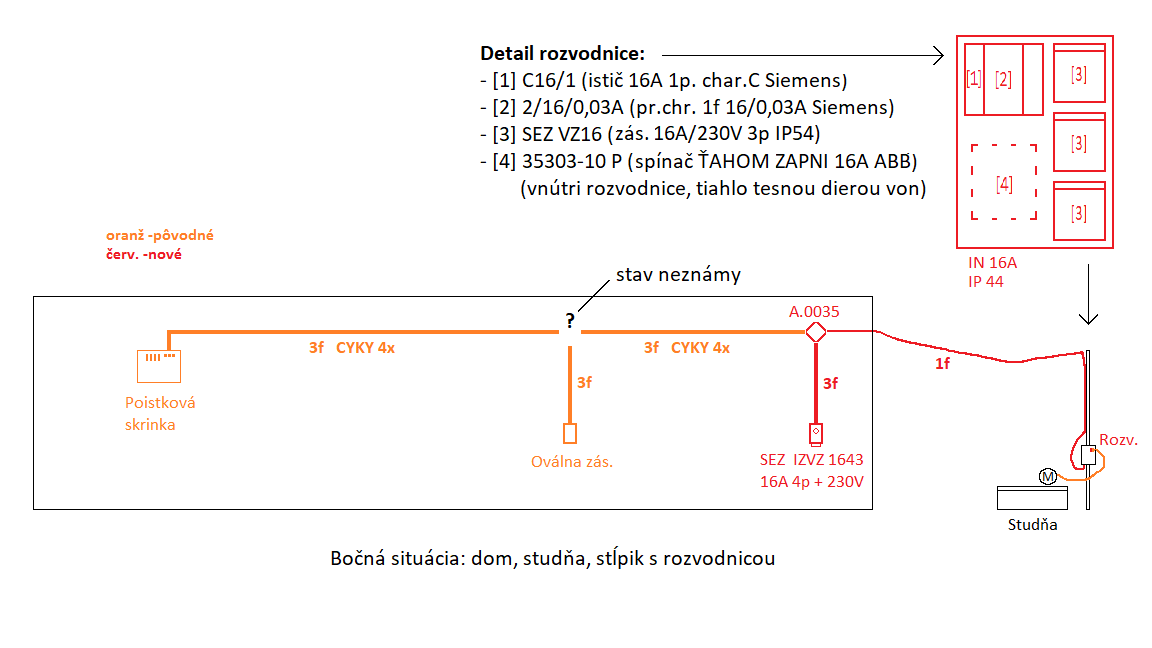

V prednej časti dlhého domu (klasika predok obytný, vzadu hosp., za tým záhr. so studňou) je 50r. stará rozvodnica, t.j. v stenovej nike/skrinke sivá ističová doska s 1f ističmi a 3f ker. poistkami -žltými, zrejme teda 25A.
Z týchto 3f poistiek ide až do zadnej časti domu pod vonkajšou omietkou cca 32m sivý kábel cca 16,5mm CYKY 4x priemerov cca 3,55 mm (10mm²?) (H,H,Č,Z). Ukončený je starou oválnou 3f zásuvkou.
Pre posúdenie tepelnej zaťažiteľnosti: kábel je ťahaný zrejme niekde medzi múrom a pomurnicou: kde ho v jednom mieste vidno, a na konci tak aj vylieza.
V polovici trasy tohto kábla je vnútri miestnosti tiež oválna 3f zásuvka. Zrejme je teda ten kábel v tom mieste prerušený a rozbočený. Miesto rozbočenia som nezazrel.
Od 3f zásuvky na konci domu ide kábel voľne po konštrukcii viniča, následne asi 8m vzduchom. Pôvodne to bol asi 22m hrubý CYSY 4x priemer 4 mm (cez 10mm²?) kábel, ktorý niekto pre jeho pokročilú povrchovú rozpraskanosť vymenil za iný, síce pre čerpadlo postačujúci, no pre 16A ukončenie poddimenzovaný, a bude potrebné tam dať asi riadny..
Prosím o posúdenie vhodnosti riešenia, a doplnenie: Question
1. miesto oválnej 3f zásuvky na konci domu by som dal SEZ IZVZ 1643 16A 4p + 230V,
2. nad ňou by som kábel rozbočil použitím krabice A.0035
3. od domu po studňu natiahol nový vhodný kábel (ako povrchom najekonomickejšie?)
4. na jeho konci pri studni rozvodnicu
5. ker. poistky na dome zrejme zameniť za 16A
Rozvodnica od Crifoda by tam sadla ako uliata, no nakoniec mi SEZ vyrobí na mieru -zmestí sa aj vypínač -ten domontujem sám -rozpínať bude L a N vrchnej zásuvky (čerpadlo), ostatné dve budú nerozpínateľné (kosačka atď). Tamojší technik, zrejme kvôli motoru, automaticky navrhol istič 16A/C. Chcem sa opýtať: nie je tam potrebný z pohľadu ostatných dvoch zásuviek istič s char. B? S tým že rozbeh toho 1kW motora 16A/B udrží Question

Dnes se obecně dost podceňuje ochrana motorů. Má to na konci zásuvku, tak to každý vrazí do zdi a je hotovo. Zásuvka drží přes 3.5kW. To vyhovuje hlavně výrobci. Vzhledem k tomu, že to instaluješ pro sebe, tak bych na nějakou korunu navíc nehleděl.
V prvé řadě bych změřil izolační stav vedení a impedanci smyčky od těch pojistek. Do obvodu zásuvky na nové krabici dal kombi jistič s chráničem 16A/B, to je klasické jištění zásuvky 230V a za ním zařadil motorový spouštěč 2x4A pro čerpadlo. Proud čerpadla "v akci" můžeš změřit a nastavení ochrany upravit. Má to ladítko. Ono se dlouho nic neděje ale s touto ochranou motor přežije i přidření ložisek nebo jiné přetížení. Je to na tobě.
