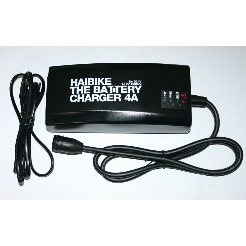

Zdravím, nevíte prosím kde bych sehnal schéma na nabíječku na elektrokolo model BSC58804000 ? Kolegovi přestala fungovat a když jsem ji prohlídnul, je vyhořelá pojistka na vstupu, za ní kondenzátor a tlumivka na kruhovém jádru. Pokud kondenzátor a tlumivku vyndám a cestu proklemuju nabíječka normálně naběhne, bohužel kondenzátor je ohořelý a nejde přečíst hodnota a na tlumivce taky nic není. Děkuji.

Bol to skutocne kondenzator? Chcelo by to fotku.
Tlmivka sa da previnut.

Kondenzátor to byl a byl mezi fází a nulou před tlumivkou. Foto teď nemám, ale je to žlutá okouřená kostička obdélníkové tvaru Smile

Kondík paralelně ke vstupu a tlemifka v sérii jsou skoro tutově filtr proti vyzařování EMI ze spínanýho zdroje zpátky do sítě. Mělo by to jít oboje nahradit bez velkejch problémů něčím opajcnutým z jinýho podobnýho ze sítě napájenýho spínanýho zdroje. Kondík tipuju svitkovej, nějakejch 100nF na napětí aspoň 275VAC, tlemifka bude lehce odhadnutelná podle zdroje s podobným odběrem ...

Kondenzátor mezi fází a nulákem je nejspíš odrušovací kondenzátor kategorie X2. Dej tam, jaký se vejde, obvykle má 100 nebo 220 nF. Samozřejmě musí být X2 na 250 nebo 275 V střídavých. Tlumivka by mohla být buď přerušená nebo zkratovaná mezi sekcemi, na změření toho stačí multimetr. Spíš to bude ten (nekvalitní) kondenzátor, když už je ohořelý...

Jak je psáno výše, prostě součástky nahradit a dále používat. Dají se zkanibalizovat třeba ze starého PC zdroje. Pokud se prorazil kondenzátor vstupního filtru (ale pokud byl X2, tak by tedy sakra neměl) a pokud byl před tlumivkou, tak samozřejmě mohla shořet pojistka, ale nikoli tlumivka. Je tlumivka opravdu vadná? jsou to dvě vinutí na dělené kostřičce, takže stačí změřit, jestli nejsou přerušená, zkratovat se mezi sebou nemohou.

Odešla jak pojistka 3,15A tak je propálený kondenzátor a tlumivka je taky pryč je vidět přepálený - přetržený oboje vinutí a je prasklý jádro. Zkusím nahradit ze zdroje od pc.
