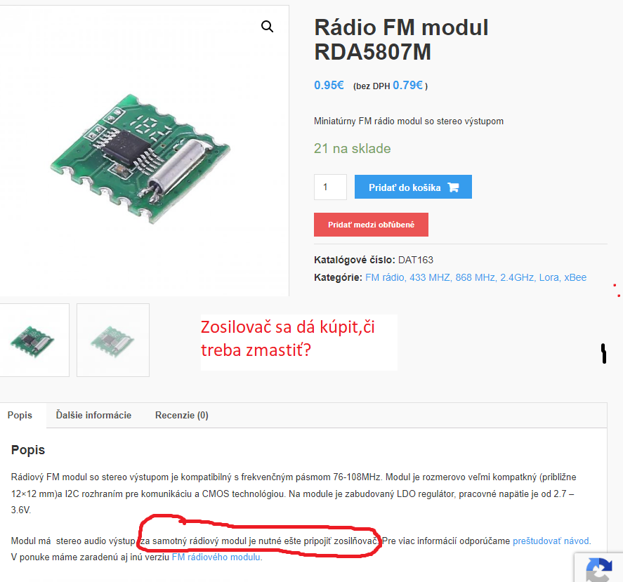

Nieco taketo na obr. ma zujima,nic moc.Aby sa dalo pocuvat FM .Ladenie je tu ake,nevidim.

Ladění je po I2C sběrnici. Takže je nutný procesor.
Možná by bylo možné to rádio naladit (procesorem) při příchodu na zahradu a pak ho už používat bez procesoru.
PF

petrfilipi napsal(a):
Ano, je to mozne. tento modul + esp8266 mam vmontovane do 2.1 reproduktorov. Po pripojeni napajania sa urobi init, nejake tie zakladne prikazy pre modul a posle sa frekvencia. tym komunikacia moze skoncit. Ak chcem inu stanicu, tak zase uz len poslem novu frekvenciu.
No vidis, a tak si sa bal
