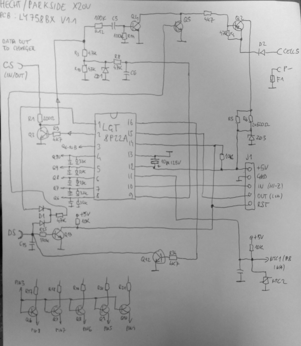

Nevite nekdo, jestli je tenhle Parkside 20V aku aspon mechanicky kompatabilni s velmi podobne vypadajicim aku packem Hecht XW-200102C/18650? Nekde sem se docetl, ze maji na tech nozovych konektorech prohozeny + a -, to bych holt musel predratovat. Jde mi o to, jestli ten Hechti aku aspon mechanicky spravne zapadne do Parkside, ty streva si uz nak predelam...

Tak si odpovim sam, akupack Hecht
https://cz.hecht.cz/akumulator-hecht-001246
lze pouzit misto Parkside X20V, akorat trochu nesedi poloha mackaci pojistky proti vysunuti, ale pack drzi v tech kolejnickach dost pevne, takze to nijak nevadi. Vyzkouseno s Parkside pseudoVAPkou PDRA 20 V 20-Li B2.
http://www.rayer.g6.cz/elektro/dilna.htm#VAP_PARKSIDE
BTW na te elektronice baterky Hecht je stejny cip LGT8P22A jako v Parkside, ale zda se, ze stale neni k dispozici datasheet. Nekde sem cetl domenky, ze je to snad naky MCU s jadrem [s]AVR[/s]? Nekolik pinu toho cipu vede na neosazeny 5-pinovy header, ktery ma nektere piny oznacene jako RST a 5V, [s]mohlo by to byt programovaci SPI[/s]...
PCB ma znaceni LY75BX V1.1
Naposledy upravil RayeR dne st červenec 31 2024, 20:33, celkově upraveno 2 krát.

Tak mi kolega pujcil nabijecku Parkside a overil jsem, ze ten Hechti pack nabije a spravne nabijeni ukonci. Takze ty streva jsou opravdu stejny. Pro zajimavost jsem jeste zkusil tu elektroniku trochu rozkreslit. Na tom headeru J1 je +5V, GND, RST pin pres 10k pullup, ktery se muze aktivovat pinem DS akupacku. Pak tam jsou nake 2 nezname datove piny, jeden se tvari jako vstup (hi-Z) a druhy jako vystup (trvale tahne do 0). SPI to nebude.
Dale jsou koukal, jak je resena komunikace na pinu CS akupacku, je to stavene na obousmernou komunikaci (2 ruzne piny toho cipu, jeden vystupni druhy vstupni), ale data tecou jen z akupacku do nabijecky, obracene nikoliv. Odchytl jsem si sekvenci, kdy skonci nabijeni, par bitu se tam zmeni. Ani v tom clanku na Hackaday nebylo popsane, jak presne ty bity interpretovat. Jedine, co lze rict, ze ty pulzy jsou v nasobcich 1ms a datovy frame muze byt ruzne dlouhy...

Tak kolega sehnal dalsi Hechtacky akupack, ktery je (overeno) tez kompatabilni s nabijeckou Parkside a vevnitr je jina elektronika s MCU Holtek HT66F019 https://www.holtek.com/page/vg/ht66F019 ktery pouziva asi nejaky I2C prog. protokol, ale neni verejny, je treba si na programovani koupit naky e-Link od Holteku (ale stejne je to taky smejd, co neumi balancovat)...
