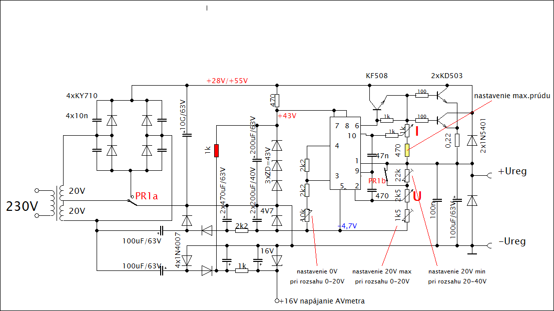

Chystám sa postaviť si regulovateľný zdroj,
keď som prechádzal schémy na internete,vela schem bolo podla komentarov nefunkčných,ak by ste poradili či tieto 2 su v poriadku ,alebo čo tam upravit

Je to přesně naopak. Horní určitě nestav, spodní už vypadá použitelně. Osobně bych tedy použil vhodnější trafo, abych se vyhnul té hromadě diod a kondů, místo odporů v bázích KD503 bych dal malé emitoráky, jinak tam nic až tak hodně bijícího do očí nevidím. Pokud tedy 723 snese 50V, mám pocit že asi ne, ale to už by se dalo poladit.

Jasně že nesnese 50V! Tento zdroj je obšvihlý zapojení z ARA 12/1985 se všema jeho problémama a chybama. Viz.Electus 98.

U toho zapojení zdroje z AR-12/85//Electus98 je další a V OBOU NEPOPSANOU chybou to, že stábl 723 je v něm napájenej napětím 44V, který o 10% překračuje jeho katalogovou trvalou maximální hodnotu - MAA723 má sice psaný AŽ 50V, ale jen impulsně po dobu maximálně 50ms ( https://teslakatalog.cz/MAA723.html ). Už jsem viděl povícero vyčuzenejch 723 - a skoro vždycky to bylo z důvodu překročení maximálního Unap.

V tom Electusu to pan Belza zmiňuje.

Řešil jsem to tu nedávno a tady je k tomu vlákno. Je tam i odkaz od Bořka. Zdroj má spoustu neřestí a je poplatný době svého vzniku. Nicméně já ho používám jako druhý už po mnoho let. MAA723 tam mám druhou, konce ještě původní.

Spolahlivy zdroj do 30V na baze MAA 723 by mal mat jednoznacne oddelene pomocne vinutie na napajanie samotnej 723ky.Potom odpadnu problemy s odchadzanim 723ky v dosledku napatovych spiciek,ktore mozu nastat.
Dalsiu vec ktoru by mal mat zdroj je samostatny prvok na regulaciu prudu.But to dalsia 723ka,alebo OZ napr. 741.
Len tak je mozne dosiahnut plynulu a linearnu regulaciu prudu. V opacnom pripade bude regulacia prudu na spodu prilis hruba a bude nasadzovat od desiatok mA.

No, ty MAA50x už asi moc dostupný nebudou, ale protože to jsou opajcovaný µA/LM709, neměl by bejt problém je těmahle nahradit. Jinak původní zdroj je v AR-3/75, autor Jiří Zuska, osazení je LM(MAA)723, KF508, KD503, maximální výstupní napětí je 99,9V/4A, volba paketovýma přepínačema po 0,1V, přepínač desítek V přepíná zároveň odbočky na trafu. Zapojení LM723 je doslova katalogový.
Úprava v AR-8/75 je od L. Kellnera, nahrazuje v tý době nedostatkovej MAA723 obyčejným operákem, obchází zároveň potřebu KD503 omezením výstupních parametrů a použitím KU607. Nevím, jestli bych se pod to "káúčko" na místě hlavního lineárního stabce podepsal, minimálně bych dával 2ks paralelně s malýma emitorákama a do buzení místo KF508 aspoň KD335, aby se mi to při vyšších proudech neproměnilo na smradistor ...
