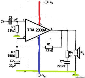

Zdravím, snažil jsem se postavit tenhle zesilovač : https://www.youtube.com/watch?v=mMSeG-EWhEk
Akorat, že vubec mi nechce hrát, vystup jsem zapojil na pin 4 a na GND k prostřednimu rezistoru. Všechno ostatní mám +- stejné
Nějaka rada kde mám chybu ?

Ve schématu je 6 odporů, u tebe vidím jen 4, není připojený reproduktor, nevím, jestli máš v pořádku napájení. Na pin 3 jde červený drát, červená bývá standardně přívod plusu, nikoliv mínusu. Je ten zdroj symetrický?
Proč to neuděláš stejně přehledně jako na tom videu?
Já vím, došel mi akorat jine barvy. Zdroj je symetrický, a celkově mám 6 odporu. (Zbyle 2 jsou u toho potenciometru) 3 = (-) 5 = (+) (Piny)
Reproduktor byl připojený, kablik je střihnuty, abych s tim mohl lepe manipulovat
NAPAJENÍ JE V POŘADKU = 12V 14A max

Dej sem fotku celého zapojení včetně zdroje a reproduktoru, to vrabčí hnízdo vyfoť tak, aby byly vidět všechny spoje i s potenciometrem.
Matyas66055 napsal(a):
Snad (+12V) - (0) - (-12V).

Máš prepojené GND zdroja s GND reproduktora? Máš vôbec zdroj s GND?

Zdroj mám předělany počitačovy starší (Jine zesilovače na tom jedou fajně.. )
Přepokladam že tento zesík, bude na 12 0 12 trafo Sad

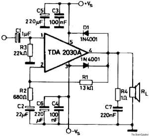

Pracuj spíš podle datasheetu, tyhle videa jsou o ničem

Dobře, menší problém. Těžce se orientuju v takovem schema. (Dokažu ho přečist, ale lehči..)

Tak si ho zjednoduši a pak přidávej

dobrý napad, děkuji

K tomu zapojení, nikde nevidím připojení středního (GND) vodiče od zdroje.
Nemám GND na zdroji (Chyba vím)

Není lepší ten vstup L+P spojit třeba přes rezistory a né natvrdo?
Máš ještě nějakej jinej reprák? Pokud ano, připoj jeden pól na zem a druhým pólem postupně jdi od zdroje signálu k zesilovači a uvidíš, kde Ti signál zmizí. Jen si dej bacha, aby sis něškrt o napájení.

Potom nemáš symetrický zdroj, ale asymetrický, to se nediv, že to nejde.
