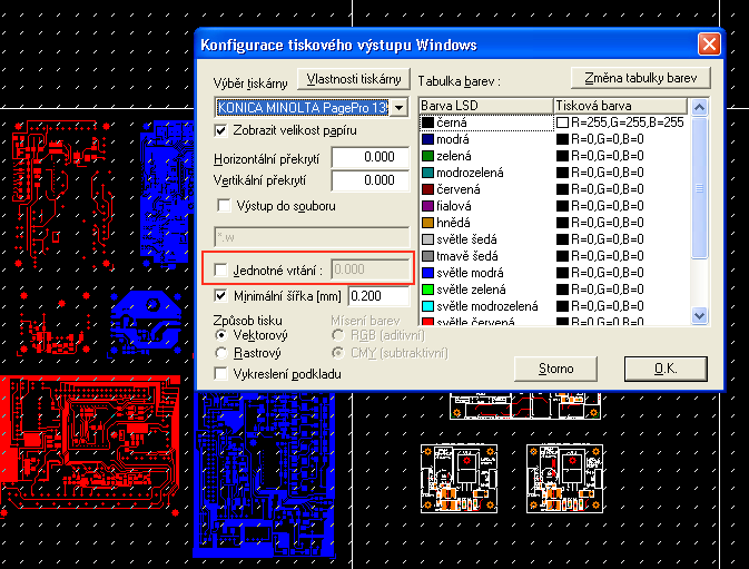

PříspěvekZaslal: po únor 20 2023, 15:12    Předmět: Citovat
Jak já to mám jednoduchý, že můj návrhovej systém navrhoval normální chlap z Brna.
Ono to samozřejmě u Gerberu nejde, ale při výstupu na tiskárnu včetně virtuál pdf ano.

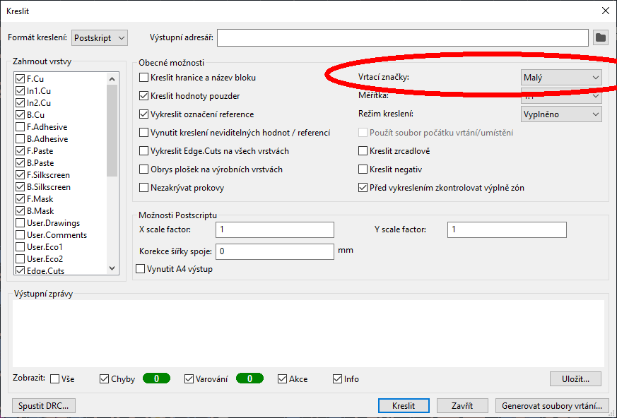

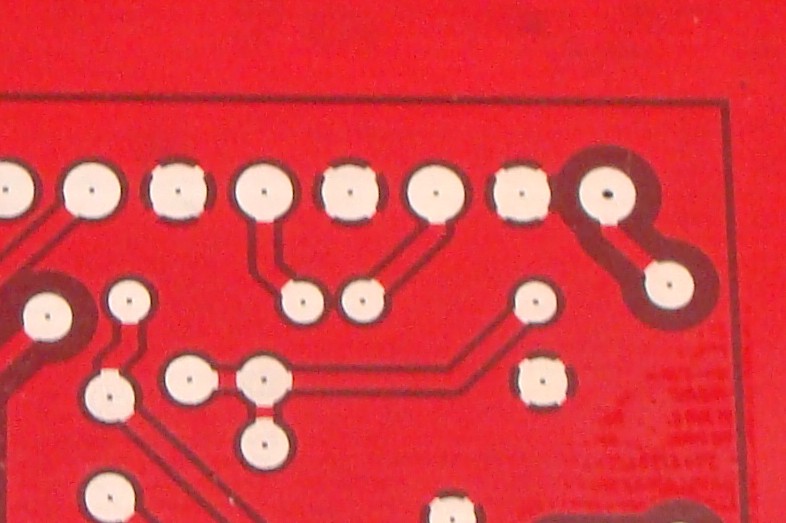

Stapl
Založen: Apr 01, 2005
Příspěvky: 26
Bydliště: Zlín
PříspěvekZaslal: po únor 20 2023, 21:33    Předmět: Citovat
Ahoj, v KiCadu při generování podkladů (ne Gerber) lze zvolit vrtací značky. Volba "malé" udělá to co je vidět na foto. Pro představu velikosti: spoje mají šířku 1mm.

Kolar705
Založen: Sep 18, 2022
Příspěvky: 16
PříspěvekZaslal: po únor 20 2023, 23:43    Předmět: Citovat
Pánové všem děkuji za rady a návrhy,nakonec jsem to vyřešil jak navrhoval Stapl.Taky jsem dřív dělal v eaglu,ale ten max.rozměr půl eurokarty je žalostný.Kašlu na ně učím se Kicad.
