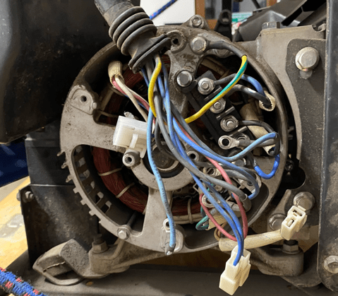

Nějak jsem nepochopil kolik vodičů ze statoru skutečně máš. Jsou to tři samostatná vinutí (tedy šest vodičů) nebo jiná kombinace? Zkus rozkreslit jen samotný alternátor, tedy původní zapojení jeho jednotlivých vinutí ve vazbě na regulaci.
Máš od majitele nějaký popis za jakých okolností došlo k danému stavu?

jirkati napsal(a):
Tady ještě přikládám obrázek, kde už je odpojená AVR a právě ovládací deska ze statoru. Nicméně informace jak se to stalo nemám, jen mi bylo řečeno, že centrála byla často přetěžována a díky tomu padal jistič na ovládacím panelu.
 Velikost:  124.82 kB
 Zobrazeno:  149 krát

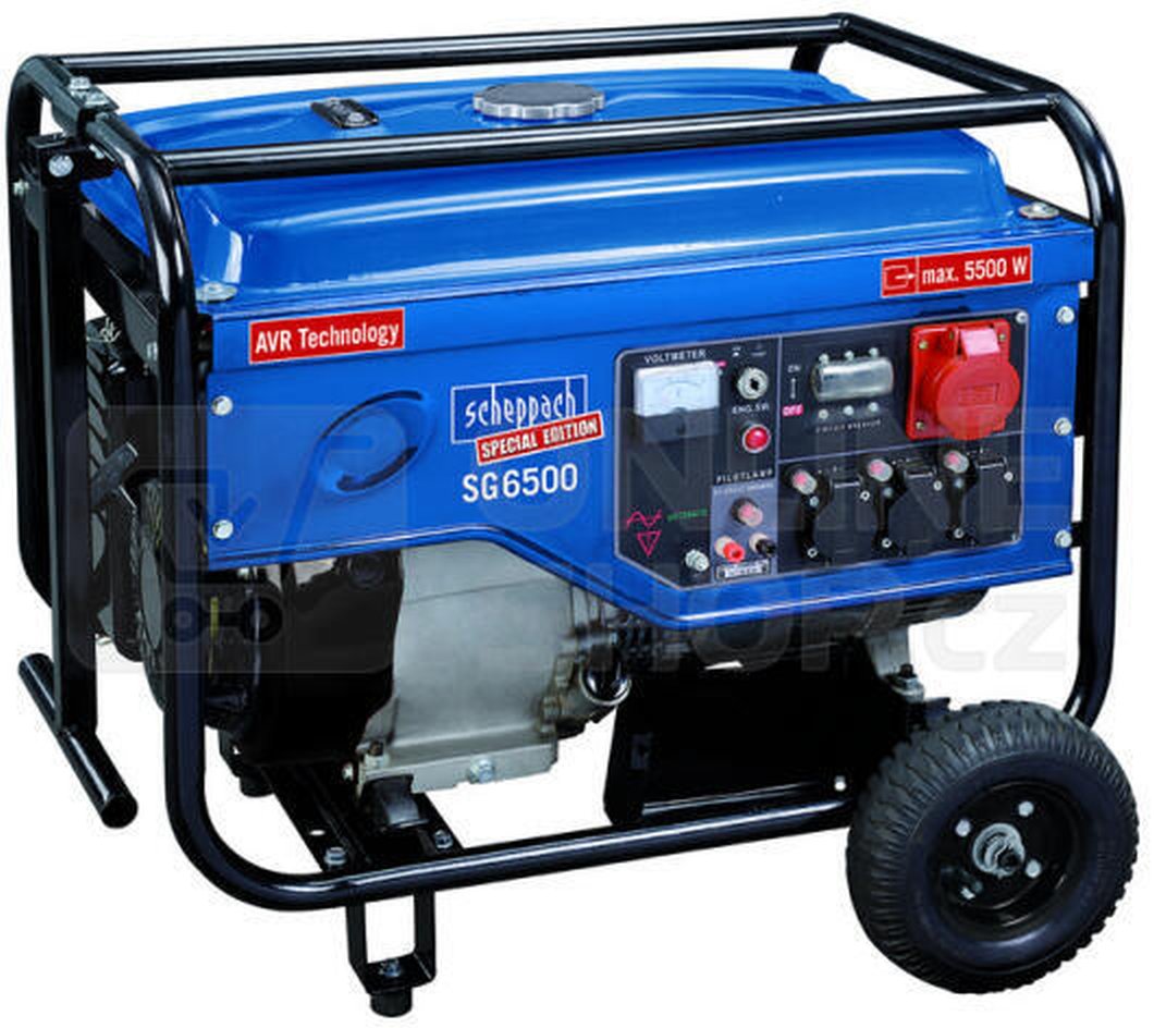

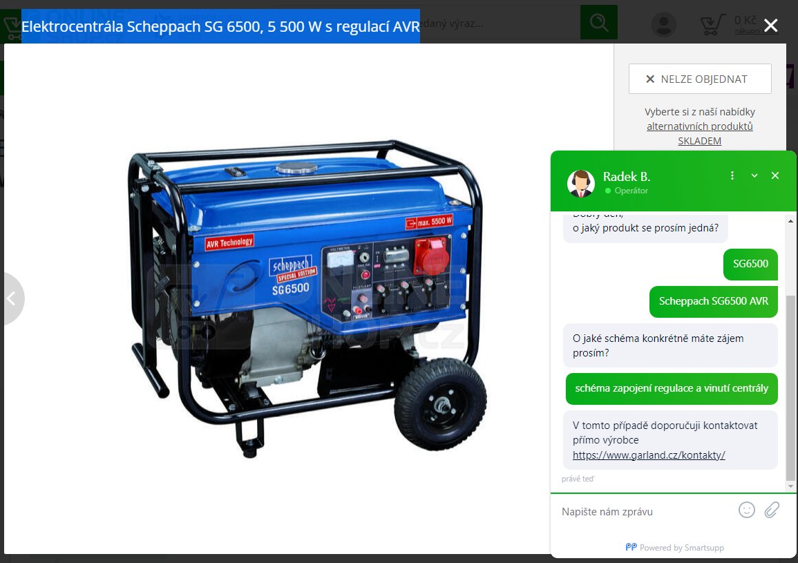

pokus o získání schématu . . .
https://www.garland.cz/kontakty/
je to tato centrála ??
 Velikost:  143.19 kB
 Zobrazeno:  107 krát
. . . mají to vychytané !
 Velikost:  114.58 kB
 Zobrazeno:  146 krát

ok1hga napsal(a):
MauZ napsal(a):
Při měření jsem narazil pouze na velmi rozdílné ohmické hodnoty na statoru jak jsem uváděl výše, jinak nic podezřelého. Může to být opravdu tím statorem?
a to je třífázová centrála ?
. . . jednofázová, bude mít rozdílné ohmické hodnoty statoru.
Jedná se o třífázovou, proto mi to přijde divné.
MauZ
Založen: Feb 03, 2023
Příspěvky: 7
PříspěvekZaslal: so únor 04 2023, 14:29    Předmět: Citovat
ok1hga napsal(a):
Ano to je ona.
Příspěvky: 12583
PříspěvekZaslal: so únor 04 2023, 14:37    Předmět: Citovat
zkus jim napsat
. . . ale nejspíš ti nezbude než to sám rozkreslit a následně opravit . . .

Příspěvky: 12583
PříspěvekZaslal: so únor 04 2023, 14:50    Předmět: Citovat
MauZ napsal(a):
Ještě jsem zapomněl zmínit, že jistič je propojený "natvrdo" a už neplní funkci jističe. Takže centrála byla přetěžována nějakou dobu a jistič nemohl reagovat. Myslím si, že generátor musel dostat dobře za uši.
pokud to je tak jak popisuješ, budou vinutí nejspíš přehřáté a v háji . . .
a bude to na přemotání, ale to doma nejspíš neuděláš . . .
Příspěvky: 6988
PříspěvekZaslal: so únor 04 2023, 20:27    Předmět: Citovat
Nebo zakoupení nového statoru. Demontuj ho a prohlédni vinutí z obou stran, jestli bude viditelně sčoudlé. Když je to třífáz, tak tam musí být mezi fázemi odporově symetrie, jinak je to problém.
