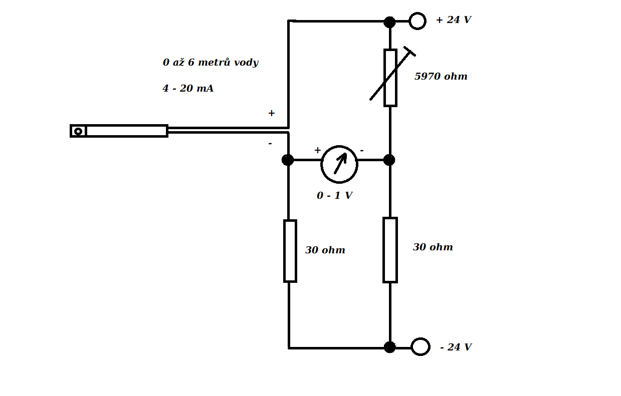

No a vypuká problém. Sonda je 4-20mA a měřák 0-20mA (0-6metrů vody ve studni). Zkoušel jsem to dostavit aby při 4mA měřák ukazoval 0 a při 20mA ukazoval 600 ale rozsahy trimrů nestačí.
Regulovčíci, je nějaká finta, jak to znásilnit aby 4mA byly nula na displeji?
Měřák je s ICL7135, bude stačit překopat odpory kolem trimrů a nebo se musí něco udělat se vstupem pro proudový signál? Nyní je mezi vstupníma analog svorkama dodatečně přidanej přesnej odpor 30R. Vypadá to, že je to na proudovou smyčku předělaný z napěťovýho signálu 0-10V.

jsou oddělený GND ze zdroje a měřáku ?
nějak takhle ?

ok1hga: měřák a zdroj proudovky má každej svoje trafo z 230V, takže to půjde. Ten zdroj proudovky je složitej jak mlátička, dvojtá izolace, hrajou si na EX a Zenerovu bariéru. Myslel jsem, že Zener potřebuje připojení na PE ale svorka ve zdroji není a futrál je celoplast. Ale ve studni to je šumák.
Měřák nemá spojenej vstup s kostrou. Když jsem odpojil ten vstupní odpor 30R tak je z toho voltmetr 0-1,9999V. A ten nejnižší řád nejde, protože má odříznutou společnou elektrodu segmentovky. Podivný to snížení citlivosti případně nestability nejnižšího řádu displeje. Cool

Nabastlíno, odzkoušeno. Chodí, ale zase vypukl jinej problém. Ze přiloženýho zdroje 27V to nebere jako dřív 4-20 mA ale přesně dvojnásobek. A s těma 40 mA má zdroj proudový smyčky problém, je tam asi ochrana proti zkratu ve smyčce a proudový omezení.
Budu ho muset vykreslit a předělat. Tráfko ve zdroji je TR2 220/24V 2VA, co se dávalo do rozváděčových kontrolek, navýšení z 0,5 na 1VA snad zvládne i když kvůli menšímu napětí primáru docela topí.
Jo a je tam ještě jeden problém. Napětí ze zdroje proudový smyčky musí být dobře stabilizovaný, jinak měřená hodnota cestuje a to dost. V původním zapojení změna napětí 20-28V neměla na měřenou hodnotu žádný vliv. Sad

Těch 30 Ohmů ve spodní části můstku je přece hrozně málo. A ano, bude to hrozně závislé na napájecím napětí. Místo těch necelých 6k by měl být proudový zdroj.

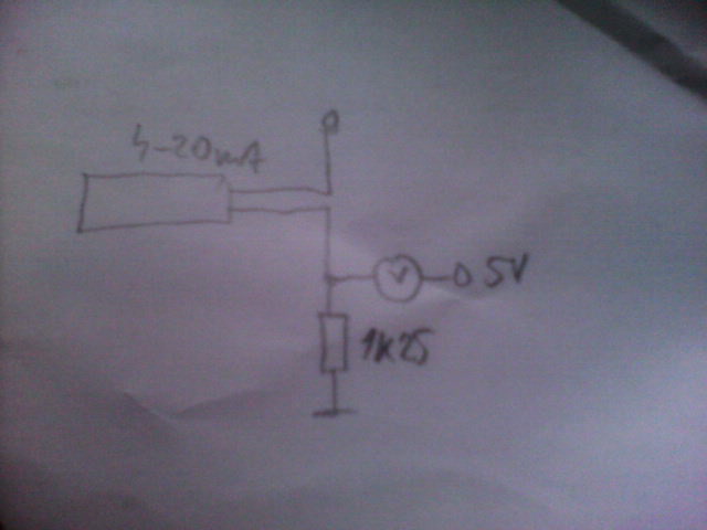

https://dratek.cz/arduino/34745-prevodnik-proudu-4-20ma-na-napeti-0-5v.html?gclid=Cj0KCQiAz9ieBhCIARIsACB0oGLd4xgY2cI5hlaLN5yDgRLZoNn-Ny4PXGVXXEubgrAcMS2VAKs810QaAkm-EALw_wcB
Udělat pak na výstupu ze signálu 0-5V proud 0-20mA při daným vstupním odporu (a tedy daným úbytku na vstupu) měřáku, to snad už svede každej blbec. Respektive pokud to po odstranění bočníku má citlivost 2V, tak jenom doplnit dělič 2:5.

Pak je ještě k mání toto. Asi by se dal nastavit tak, aby se zapojil přímo do vstupu toho Orbitu.

Příspěvky: 12686
PříspěvekZaslal: ne leden 29 2023, 14:13    Předmět: Citovat
Kremik napsal(a):
. . . málo a proč ?
to je přeci úplně jedno kolik, jen přes něj musí projít až 20 mA při použitém napájecím napětí . . .
klidně lze použít i stabilizovaných 12V
Kremik napsal(a):
jj, proudový zdroj na 4 mA

Protože aby na měřidle mohl být jeden Volt, musí být na 30Ω odporu 1,12V (pokud zanedbám proud měřidla), což máš 37,3mA, plus 4mA na druhém odporu a už překračuješ 40mA.

PříspěvekZaslal: ne leden 29 2023, 15:27    Předmět: Citovat
Co třeba takto?
