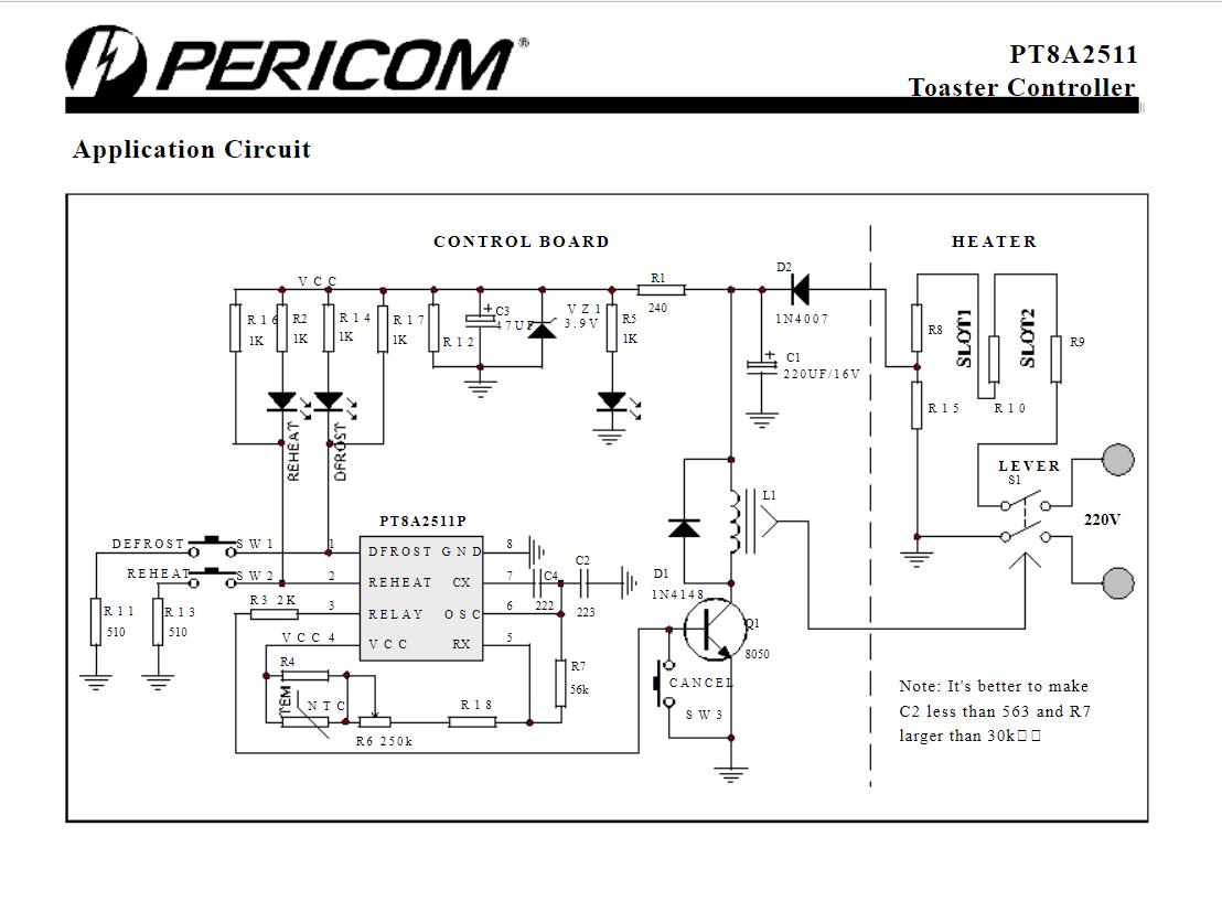

Přestal mi držet elektromagnet v topinkovači. Po přečtení jiné diskuze o problémech s topinkovačem jsem topinkovač rozebral a vyčistil drobky.
V topinkovači je elektromagnet tvořen cívkou s jádrem z plechů E5.
Pokud je kotva přitisknuta na středový sloupek a oba krajní sloupky, tak nedrží.
Pokud kotvu vychýlím, že je na středovém sloupku a jednom krajním,
tak drží jak přibitá. Nějak si to nedovedu vysvětlit. Na cívce elektromagnetu je cca 11 V. Časovač a tlačítko Cancel funguje. Jádro cívky i kotva jsou naprosto rovné a čisté. Pokud na cívku přivedu ss napětí z externího zdroje, tak elektromagnet drží kotvu přes oba sloupky. Filtrační kondenzátor pro ss napětí jsem již také vyměnil. Tak mě již nenapadá, co je špatně.
Zapojení topinkovače.
 Velikost:  87.95 kB
 Zobrazeno:  277 krát

Vyměnil jsi C1 i C3?

Kondenzátor C1 jsem vyměnil, C3 zatím ne, na zenerce je 5V a časovač se zdá, že funguje. Zkusím také vyměnit.

To schéma je z datasheetu, je stejné i v reálu?

Schéma více méně odpovídá, hodnoty kondenzátorů se drobně liší, zenerka je 5V atd. Nedovedu si vysvětlit, proč kotva elektromagnetu drží, když je šikmo přes střední sloupek a krajní a když je přes střední a oba krajní sloupky tak nedrží.

Co tak cvičně bloknout B Q1 kondem M1 .

Nemohla sa kotva zmagnetizovať? A posunutím sa posunie o jeden pól, takže sú póly proti sebe a držia?

Ak bežne funkčne Q1 ide pri zopnutí do saturácie, tak uzemnenie cievky mimo Q1 by odstavilo úvahy o závade v ostatnej časti zapojenia...
Možno by som meral napätie na kolektori tranzistora pri zopnutí...

Ano, správně, zkusit zkratovat CE tranzistoru, jestli kotva zůstane po aktivaci topinkovače přitažená.

Taky bych zkusil propojit kolektor a emitor na tvrdo. Topikovač bych zapojil do prodlužky s vypínačem a testoval bych to tak, že bych topinkovač párkrát nahodil a pak stopnul vypínačem na prodlužce.

Očakával by som mierny zvod 1N4007, možno načatý Q1, nepravdepodobný bude zvod 1N4148 keďže na ext. napájanie cievka drží... Nakoniec prekvapí mechanická závada...

Děkuji všem za podněty, diodu 1N4007 jsem již dříve vyměnil, o tom jsem ani nepsal. Zkratování CE u Q1 také nepomohlo. Nakonec, jak píše adakar jednalo se o mechanickou závadu. Pevné spínací kontakty byly léty používání mírně vykloněny a aby pohyblivé kontakty sepnuly, bylo potřeba docela velké síly. Prstem jsem přihnul pevné kontakty a vše funguje jak má. Děkuji vyřešeno Very Happy

Skratovanie CE nepomohlo - ale zasa posunulo. Kiež by tak tie tipy vždy vychádzali. Takže to nechcelo elektrikára, ale klampiara. Nech slúži.
