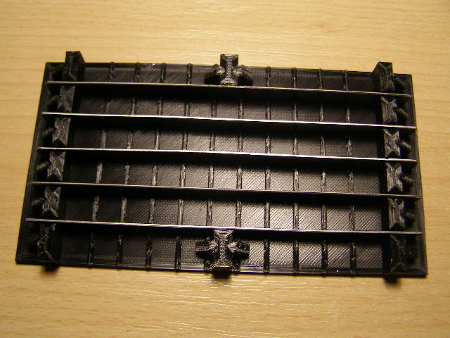

Metodou pokus/omyl jsem zjistil, že forma, kterou jsem nakreslil není moc vhodná pro zalévaní tělesa do nejobyčejnějšího šamotu. Navíc šamot byl dost starej. V profilu 10x16 to blbě schne. No nic moc, neměl jsem z toho dobrý pocit. Možná něco dvousložkového. Formu mám už přepracovanou a bude dělená s Fe armaturou. Koupil jsem pro jistotu za 30Kč čerstvý šamot. Tak snad to bude platný pokus.
Luboš
Příspěvky: 20584
PříspěvekZaslal: pá leden 13 2023, 18:28    Předmět: Citovat
Tak si kup ještě flašku vodního skla, (křemičitanu sodnýho). V tom práškovým šamotu buď žádný není a nebo je ho málo.
hajeklubos
Založen: May 01, 2008
Příspěvky: 878
Bydliště: Praha 5
PříspěvekZaslal: pá leden 13 2023, 18:53    Předmět: Citovat
Rozdělávam to podle návodu. Vodní sklo 1:1 voda,do šamotové výmazové hmoty. Doufám,že nebude vadit vodní sklo tak 5let staré je z dob prvního pytle šamotu. Tvrdost na lom byla u toho starého šamotu divná.Nic moc. Rozdělal jsem nový asi v 1cm vrstvě nechám v kelímku 24hod tvrdnout. Zatím nechci zmazat novou formu, která bude 2ks 8x10x100. Tvrdý blok bych ještě napustil vodním sklem.

Nevím, jestli si to s něčím neplatu ale to starý vodní sklo nemělo dvě vrstvy nebo sedlinu? Pokud jo, tak při zakvedlání z toho byla mléčná emulze? Pak je starý a asi nefunkční.
hajeklubos
Příspěvky: 878
Bydliště: Praha 5
PříspěvekZaslal: pá leden 13 2023, 19:20    Předmět: Citovat
Leželo to ve sklepě v paneláku, tma. Naprosto čistá, čirá nerozdělená kapalina. Zítra, raději pozítří uvidím co bude dělat ta kontrolní hmota. Je tam ale větší vrstva než píše výrobce. U nové formy mohu vytáhnout plechy po 24hod, tím půjde vzduch i ze strany a nechat dále schnout. Nikam nepospíchám.

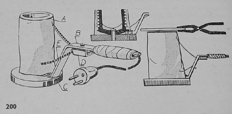

Kdysi dávno jsem dělal pícku na tavení kovů. Návod a popis byl v knize Mladý technik - rok vydání 1966.
Těleso jsem tehdy obaloval "práškovým šamotem rozmíchaným s vodním sklem na hustou kaši" - jak psali v popisu.
Dobře se v tom tavila i sůl a potom následná elektrolýza na chlor a sodík i s hořením sodíku po vytažení elektrody. No legrace... Smile

Vzpomeneš ještě, z čeho bylo to těleso tvaru hrnku? O vhodným keramickým tyglíku vím, ale nemá šroubovici pro topnou spirálu a bez ní se to nedá namotat tak, aby se jednotlivý závity šroubovice někde nespojily.
A když jsme zkusili do tyglíku šroubovici vybrousit, tak při nahřátí tyglík v broušení praskl.
Příspěvky: 35581
PříspěvekZaslal: so leden 14 2023, 6:32    Předmět: Citovat
Navlíknout keramický korálky a namotat i s korálkama závit vedle závitu ...
