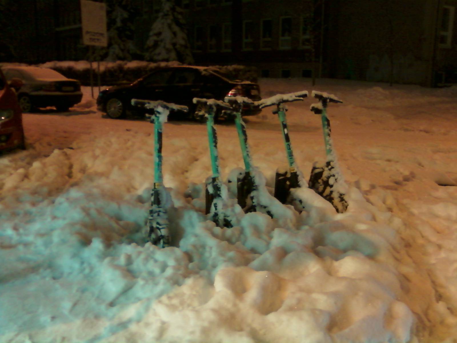

Asi snežné skútre
TIER
 Velikost:  107.17 kB
 Zobrazeno:  64 krát
Příspěvky: 36251
PříspěvekZaslal: po prosinec 12 2022, 21:22    Předmět: Citovat
V tomto pocasi asi nie su kolobezky velmi popularne Very Happy
Příspěvky: 5453
PříspěvekZaslal: po prosinec 12 2022, 21:59    Předmět: Citovat
Bolt už svoje spratal asi pred týždňom. Tier tieto vyložil pri zastávke v piatok ráno. Nikto s nimi od vtedy ani nehol.

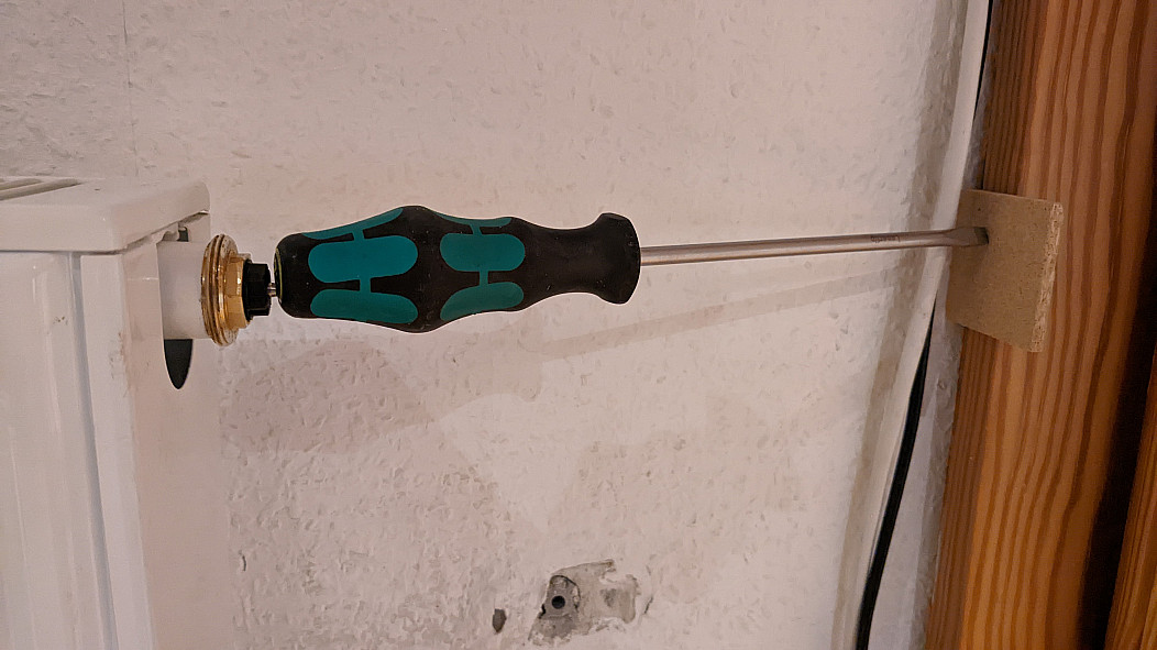

matahari napsal(a):
To mi připomíná jednoho soukromníka co k němu občas jedu na opravu. Když mu něco nefunguje tak stykač oproti zdi vyšprajcuje prknem Very Happy .
Příspěvky: 19622
PříspěvekZaslal: út prosinec 13 2022, 8:02    Předmět: Citovat
Taky mám takovýho, jen ty stykače šprajcuje seříznutejma týblatama (truhlář) proti dveřím rozvaděče. Aby mu držely tak je na dveře pojistí medvědím hov nem.

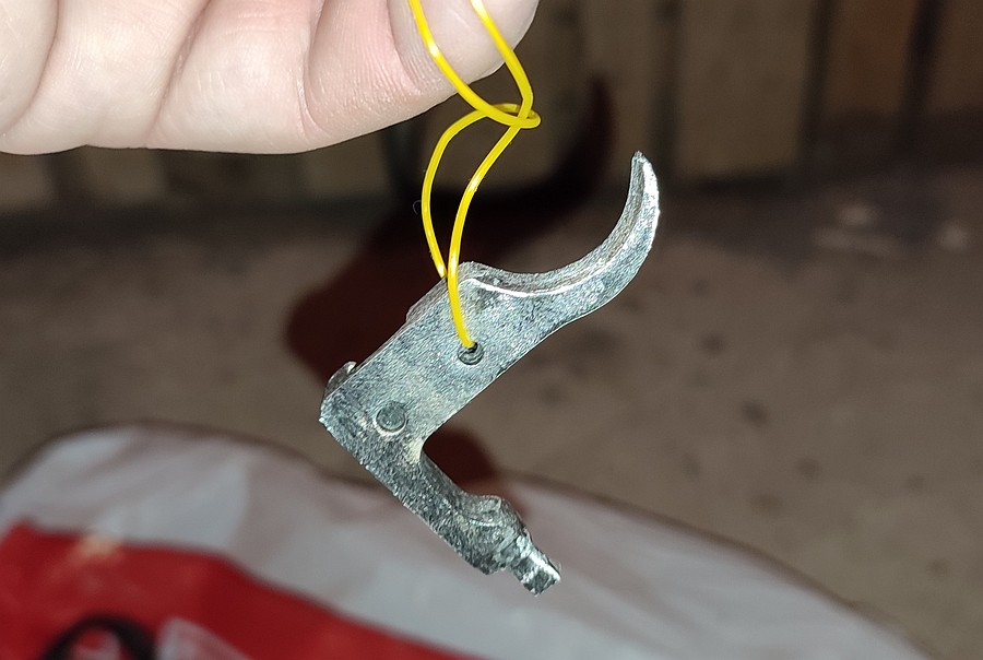

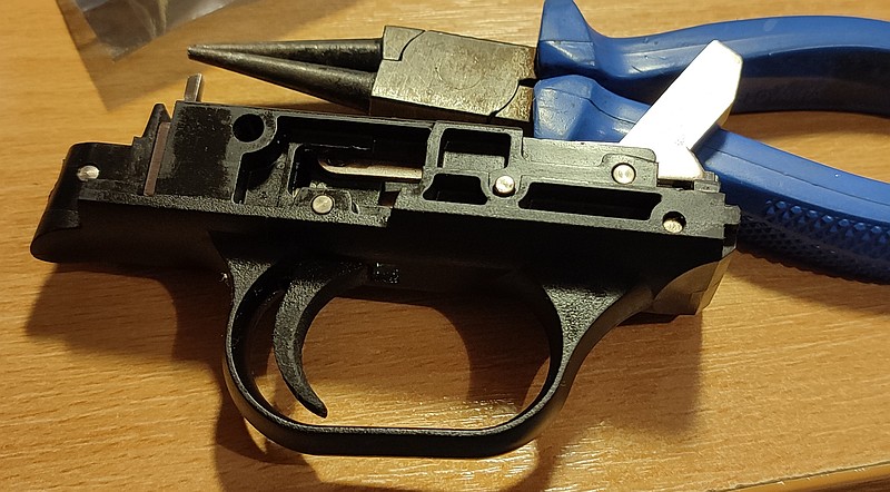

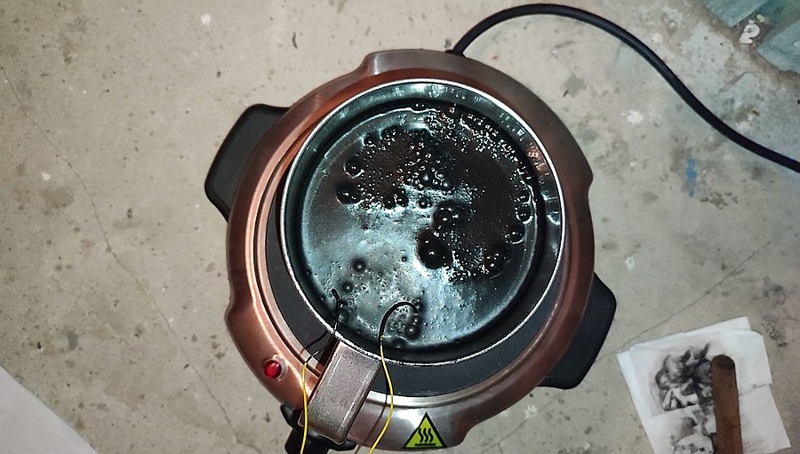

Pokus o mangánové fosfátovanie spúšťového jazýčka amerického kvéru, pôvodne s ulomeným poistným ozubom, ktorý mi nechceli - ako náhradný diel - poslať za oceán, samozrejme U.S. shipping only. Ergo, škoda že som si nezariadil PO box na Ukrajine, to by senilný bidet možno spravil výnimku.
Takže nastúpil silne vedecký prístup - plechový hrnček, 3/4 objemu destilka, zvyšná 1/4 kyselina fosforečná 85% a špachtla burelu z tužkovej baterky. Jazýček opucovaný rotačným násadcom šikmáckej mikrofrézky, dokončený solvinou a handrou perchloretylenu.
Počas fosfátovania som očakával mierne bublanie, a tiež MnO₂ je podľa zdrojov na internete ťažko rozpustný v kyselinách, každopádne, roztok tak rozhodne nevyzeral a málem tomu narástla hladinka jak na čapovanom. Ako prvý pokus to hodnotím úspešne, zato povrch spúšte som tak silným roztokom zdrsnil - našťastie sa nejedná o klznú súčiastku, to bych si nakopal... Alebo, ako by bola Růžičková bývala odvrkla, blbe, jdi vod toho!

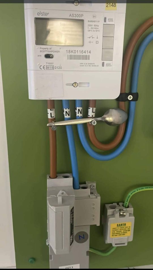

Zakuklence z ČEZu na něj! Laughing A propo, ci to je za ty dvě škatulky pod jednofázovým elektroměrem? V Gálii ani Germánii jsem nic takovýho nikde neviděl.
Příspěvky: 5660
Bydliště: BA-Petržalka :(
PříspěvekZaslal: čt prosinec 22 2022, 16:54    Předmět: Citovat
Tá malá napravo je iba spojka, tá naľavo je poistkové púzdro pre L a primiešavač zeme do N v jednom (TN-C). Pako
