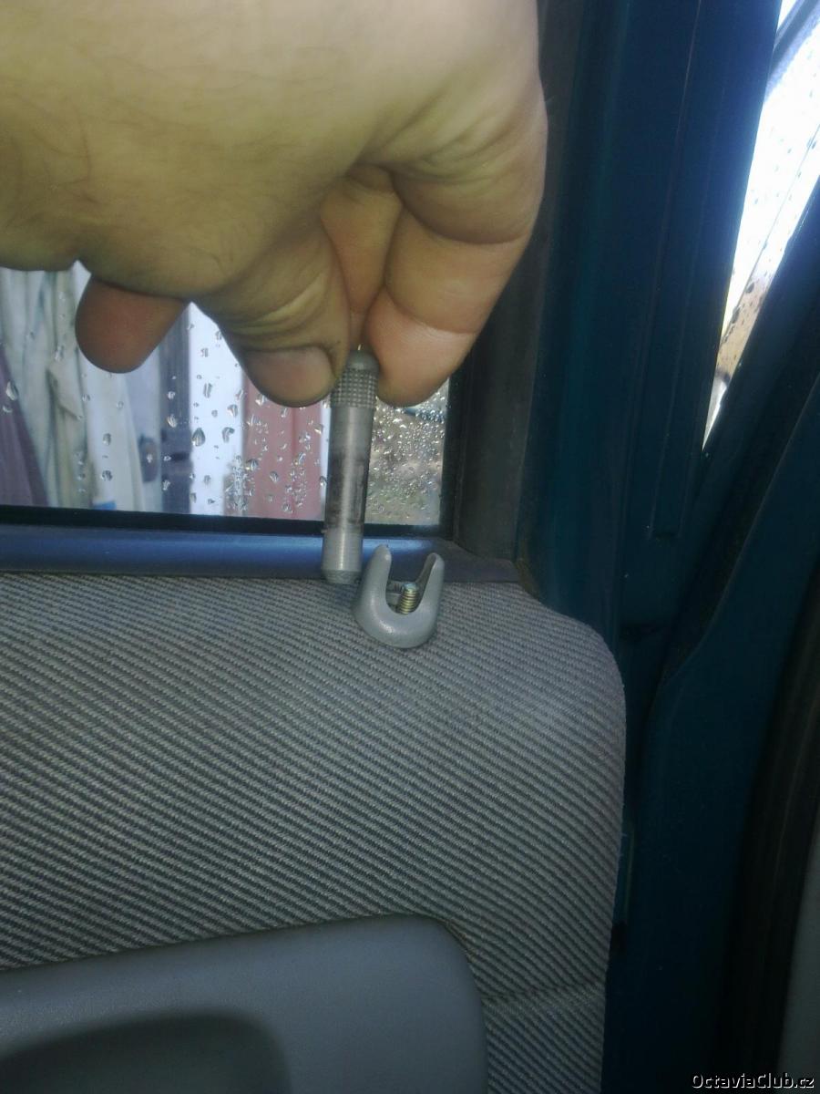

K ot1 ty chceš zabezpečovat starou fabku ? Na Feldě nakonedělali ta vodítku k čudlu vysoká jako zatlačený čudl .

Od určitého roku Fabii I s centrálem vytažením čudlu neodemkneš, musí se odvrtat vložka. Doporučuji mít v pořádku oba zámky, jinak je to v neděli odpoledne docela problém Laughing

Nakonec vyrobili toto , dal jsi to místo vodítka zamykacího hebla a potom to nejde špagátem vytáhnout . Po tomto vodítku špagát sklouzne . https://www.amd-autodily.cz/karoserie-narazniky-skla/krytka-koliku-na-zajisteni-dveri.html
Tedy poslední feldy to měly normálně namontované .
Příspěvky: 19708
PříspěvekZaslal: pá prosinec 23 2022, 23:55    Předmět: Citovat
foto
