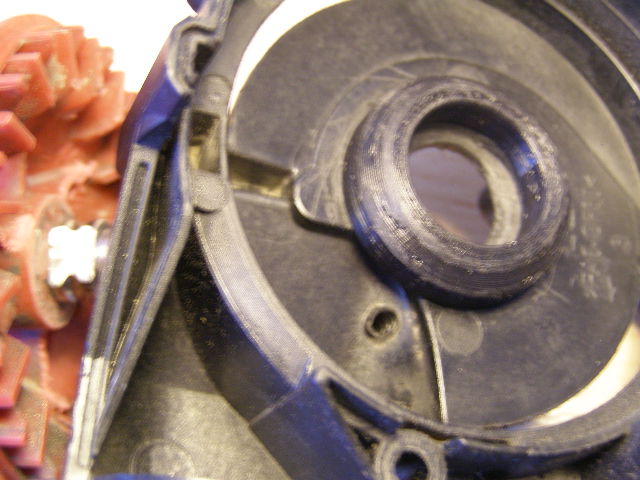

Nerozebíral někdo z Vás tuto brusku? Zadřené ložisko motoru pod zubovým pastorkem řemenu. Pastorek vypadá na opačný závit. Než za to vezmu, ať to nervu špatným směrem. Číslo ložiska by se také hodilo.
Dík Luboš

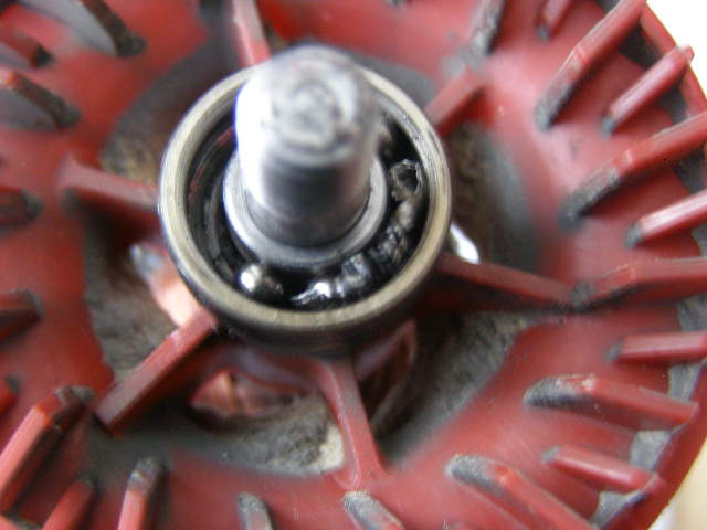

Odpovím si sám: Závit levý, tedy opačný. Šlo to dobře povolit.
U komutátoru 608zz (22x8x7), u kola pohonu to vypadá na 698zz (19x8x6).
Toto miniložisko u pohoného kola zavání kurvítkem.
Ložisko protočeno v plastu, oprava dost problematická, no uvidíme.
Pro toho, kdo tento stroj neprozřetelně koupil bych doporučil preventivní výměnu ložisek motoru. To co je na obrázku neměli ani rok a žádné stachanovské výkony to nepodávalo. Reklamace????? Účet je v...
Správné řešení : nekupovat, je to drahé.

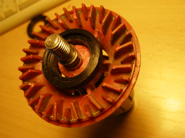

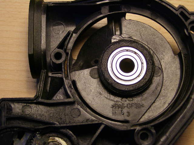

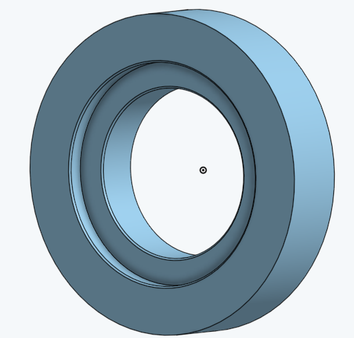

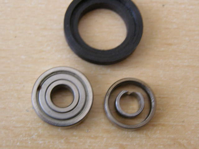

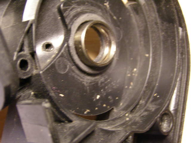

S reklamací máš asi pravdu ale na druhou stranu by to nebylo žádné bastlení. Tuto brusku jsem dostal na stůl se slovy, dědečku oprav to. Každá oprava kurvítka je pro mě takové vítězství nad hmotou. Oprava této neopravitelné brusky nebude zas tak velký problém jak se zdálo. Domeček pro ložisko pohonného kola je vyjódlovanej do šišojdu 19x20. Venkovní rantl pr 25mm uložení je OK, běži s osou a po odbroušení poškozené části na 2mm+/-0,3mm výšky vznikne flančna na kterou je možné napasovat nové uložení ložiska. To přišroubovat do štítu. Náhradní díl jsem vytisknul 3D. Je na obrázku. Vzhledem k tomu, že na to fouká ventilátor, tak bych se teploty nebál. Případně to nechám vytisknout PTG. Moje tiskárna na to není příliš vhodná. Dále je třeba ubrat o 1mm tři loukotě ventilátoru aby to nedřelo o vložený díl. I kdyby se ložisko protočilo, tak to zničí pouze 3D vložku. Trochu je problém se zachňapnutím ložiska při demontáži. Musel jsem strčit kuličky na stranu, zmačknout sikama a kuličky vysypat. Vnitřní kroužek jsem odbrousil Dremelkou. Travalo to 10min. Nová ložiska zatím nemám. Připravím k napasování a dám vědět, jestli to maká.

Větší ložisko mě také napadlo. Je tam málo místa, kolem domečku ložiska je tlačen ofukovací vzduch. Materiál PLA není žádná hitparáda, musím mu nechat nějakou stěnu. Nevychází to tam, ucpal bych vzduchové kanály. Při pasování jsem přišel na konstrukční chybu, kousnuté ložisko je důsledek nikoliv příčina. Číňan s bošem narazil celé ložisko na plastový kroužek větráku a to včetně venkovního kroužku. Tak,že to celé dře a to nevydrží žádné ložisko ani když ho vyměníš. Naprosto dokonalé kurvítko. Odbrousím komínek větráku tak aby to zůstalo ve figuře a vložím Fe podložku 8x10x1 aby to nedřelo.

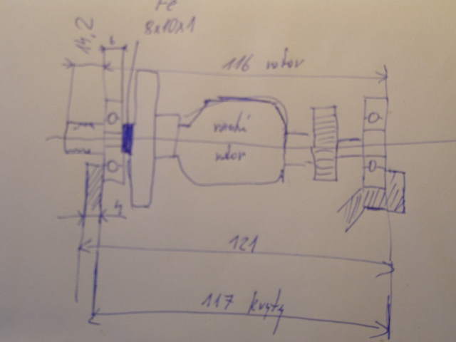

Posílám náčrtek uložení rotoru, který jsem si udělal pro sebe

Příspěvky: 20563
PříspěvekZaslal: st prosinec 14 2022, 10:46    Předmět: Citovat
Ale vždy´t jsi zvětšil díru na vložku na 23mm a to druhé ložisko má 22 , to mi nějak nejde dohromady .
hajeklubos
Založen: May 01, 2008
Příspěvky: 878
Bydliště: Praha 5
PříspěvekZaslal: st prosinec 14 2022, 15:50    Předmět: Citovat
Celkový průměr nového domečku je 30mm. Tím zůstane místo pro vzduch. První osazení je na průměr 25mm do hloubky2mm. (ten to centruje)Další osazení je pro ložisko na průměr19.1mm. celé je to vysoké 8 mm. ( celé to možná ještě o 1mm snížím, proto ta výšková rezerva.) Kdybych zvětšil průměr ložiska na 22mm měl bych na držení domečku mezikruží o síle 1.5mm. To je dost málo. A to tam musím ještě osadit min 3 vruty na sešroubování se štítem. Ložisko 608 je navic o 1mm vyšší. To bych musel zalochovat do plastu větráku abych se dostal na 116mm rozteče ložisek. No honička. Nechám 698.

Příspěvky: 20563
PříspěvekZaslal: st prosinec 14 2022, 15:56    Předmět: Citovat
Je to pasé , ale proč jsi se zabejčil tam něco vkládat . Uložil bys ho do original štítu se zvětšeným průměrem . BEZ mezikruží .

PříspěvekZaslal: st prosinec 14 2022, 17:19    Předmět: Citovat
Originál štít měl ložisko v takovém komínku a ten byl zničenej. Vnitřek je vyjódlovanej do šišojdu 19x možná na 20mm ve směru tahu řemenu.
Jediné co zůstalo v ose je ten venkovní rantl komínku 25mm. Na ten já se navazuji s vložkou.
Na obrázku je již odstraněná poškozená část komínku a pro demonstraci vložen venkovní kroužek ložiska ten má bez vložky 1mm vakl.Vložka chytí ložisko 19mm a rantl 25mm to vystředí. Vše staženo vruty. Jiné řešení mě nenapadá.

No když dám ložiska k sobě je vidět znatelný rozdíl. Také bych tam raději viděl větší 608, když už se s tím ???? Zkusím přeprogramovat 3D vložku, vytisknout s 90proc plněním a přidat 2mm na venkovním průměru pro posunuté šroubky. Bohužel to musím vztahovat k průměru 25mm, který běží s osou. Na vejšku šla hmota ventilátoru lochovat dobře, tak další 1mm by neměl být problém. Uvidím kolik zbude místa pro vzduch. vyhodit to můžu vždycky.

Abych to za sebe uzavřel. Rozšířil jsem otvory chladícího vzduchu pro motor. Doporučuji po každém broušení sundat filtr, zvednout páku napínání pásu a vše profouknout kompresorem, hlavně pod tu páku. Vzduchový kanál je malý, bude se to tam ucpávat. Po odstranění kurvítek by mohla být bruska lepší než nová.Kdo to ale má dělat? Když už ji máte a přežilo to záruku, tak bych zkontroloval uložení 698zz,(jestli nedře) upravit podložkou+odbroušení tak aby čela ložisek zůstal na původní pozici (116mm) , obě ložiska motoru vyměnit. Lépe tuto brusku vůbec nekupovat!
