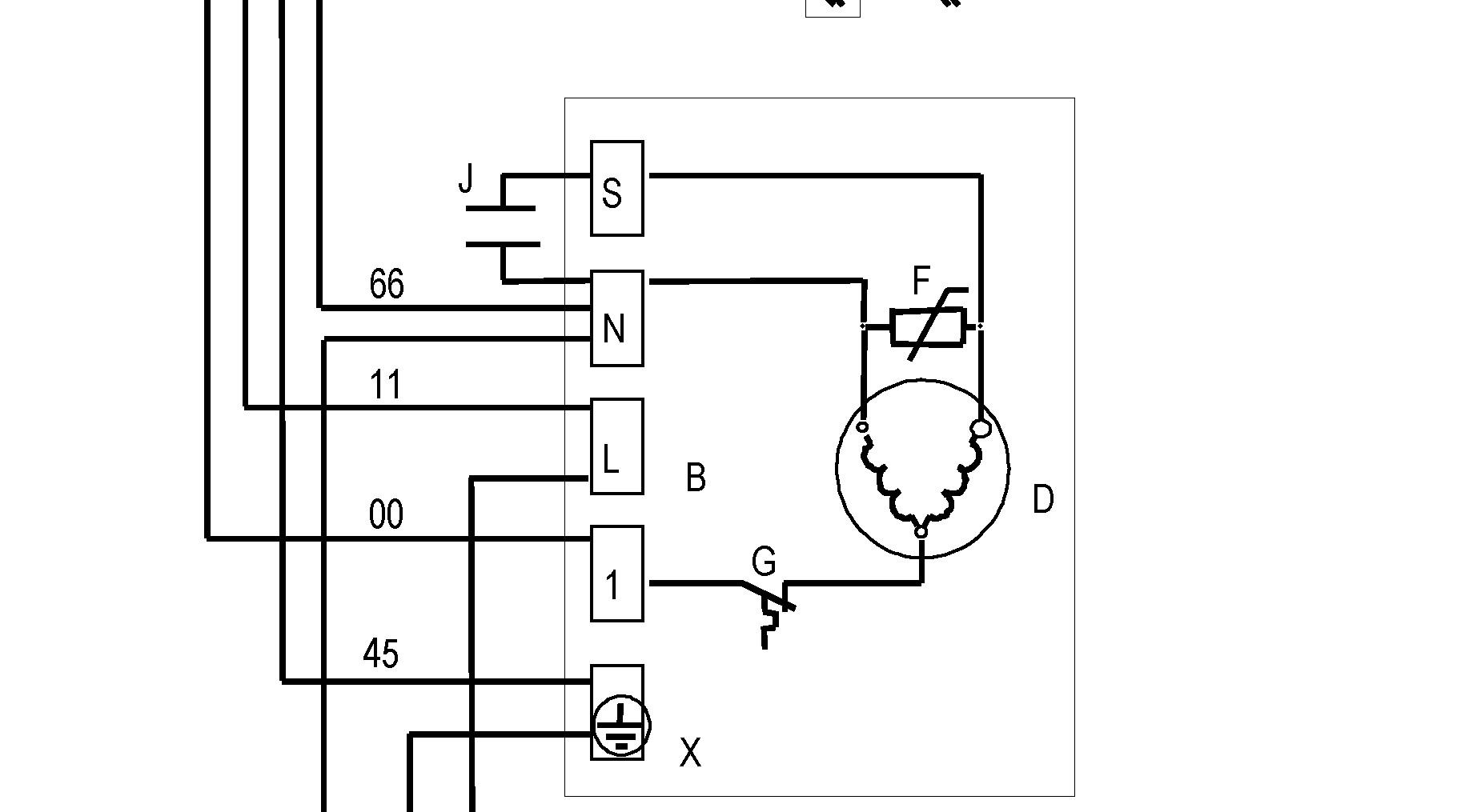

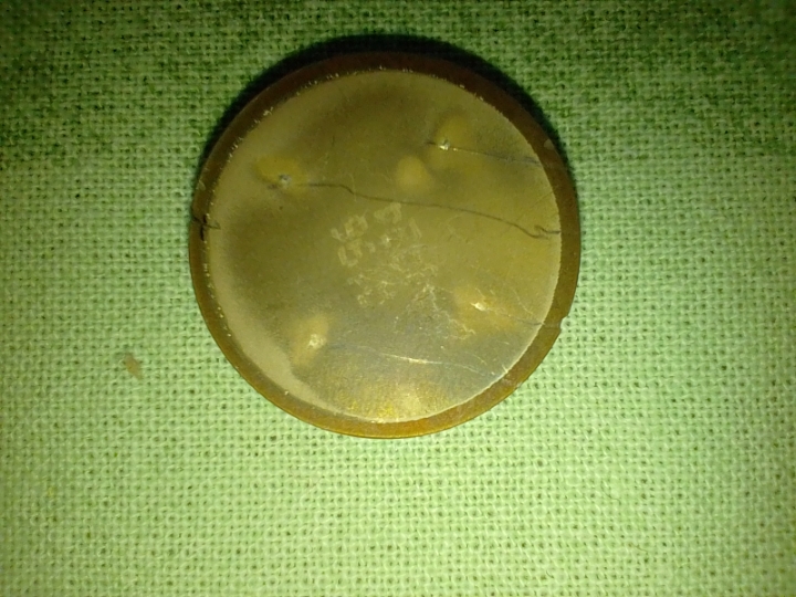

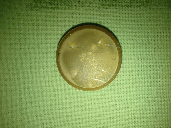

potřeboval bych poradit, mám velkou lednici s mrazákem whirlpool ARC 5450 a dnes jsem zjistil, že se občas nechce rozeběhnou a vypne ta tepelná pojistka. Koukal jsem do schématu a na rozběh by tam měl být kondenzátor. Chtěl jsem se na něj podívat případně vyměnit. Po rozdělání svorkovnice jsem našel zapojený mezi vinutími prvek něco jako kulatá plochá baterie, bez uvedení hodnot. Domnívám se, že by to měl být ten rozběhový konedenzátor. Poradí někdo jakou by měl mít hodnotu, abych ho mohl zkusit nahradit? Lednice jede jinak potichu a pěkně chladí tak se mi nechce ted kupovat novou. Motor by měl mít výkon 128 W. Děkuji.

Je to rozbehovy termistor, treba vymenit celu tu svorkovnicu - podla tohoto asi diel 614 (481228038047):

Dvakrát jsem se dostal k tomu , že tento pozistor je "jen" zastrčen mezi kontaktní líšky . Trochu jsem je napružil a přidal k boku proužek termosetu . Kompresor poté dále běžel .

Koukal jsem na schéma od výrobce a tam je uveden i kondík. Jinak máš pravdu tento pozistor je tam zastrčen mezi takový napružený plíšky, než jsem ho tam vrátil trošku jsem je přihnul a zatím lednice jede úplně normálně. Ale radši objednám nový kus.

Doktor 365. podle schéma zapojení bych měl použít relé spp jestli jsem to dobře pochopil, když se dívám na zapojení, které jsem uvedl výše.
