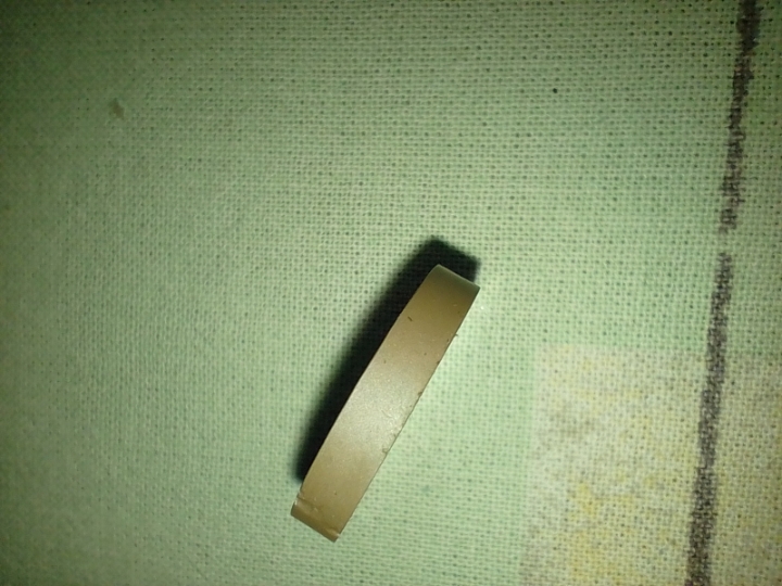

Zdravím
potřeboval bych poradit, mám velkou lednici s mrazákem whirlpool ARC 5450 a dnes jsem zjistil, že se občas nechce rozeběhnou a vypne ta tepelná pojistka. Koukal jsem do schématu a na rozběh by tam měl být kondenzátor. Chtěl jsem se na něj podívat případně vyměnit. Po rozdělání svorkovnice jsem našel zapojený mezi vinutími prvek něco jako kulatá plochá baterie, bez uvedení hodnot. Domnívám se, že by to měl být ten rozběhový konedenzátor. Poradí někdo jakou by měl mít hodnotu, abych ho mohl zkusit nahradit? Lednice jede jinak potichu a pěkně chladí tak se mi nechce ted kupovat novou. Motor by měl mít výkon 128 W. Děkuji.

Je to rozbehovy termistor, treba vymenit celu tu svorkovnicu - podla tohoto asi diel 614 (481228038047):

Takhle by vypadal kondík : https://www.kupaoprav.cz/elektrolyticky-kondensator-do-chladnicky-a-mraznicky-bosch-00613712/
Dvakrát jsem se dostal k tomu , že tento pozistor je "jen" zastrčen mezi kontaktní líšky . Trochu jsem je napružil a přidal k boku proužek termosetu . Kompresor poté dále běžel .

Koukal jsem na schéma od výrobce a tam je uveden i kondík. Jinak máš pravdu tento pozistor je tam zastrčen mezi takový napružený plíšky, než jsem ho tam vrátil trošku jsem je přihnul a zatím lednice jede úplně normálně. Ale radši objednám nový kus.

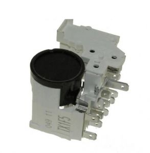

Rozběhové relé, dej fotku co je tam za bazmek. Je jich spousta druhů. Jde to nahradit.

Inu před pár lety to byl hit , po elmagrelé přišel ten pozistor na drátech , no a ten byl nahrazen kotoučkem v plastovém kombirelé . Podívat se můžeš pro info zde :

Vypadá takhle Smile

PříspěvekZaslal: po prosinec 12 2022, 19:15    Předmět: Citovat
Ano to mám výše , bohužel dnes špatně dostupné .

Doktor 365. podle schéma zapojení bych měl použít relé spp jestli jsem to dobře pochopil, když se dívám na zapojení, které jsem uvedl výše.

PříspěvekZaslal: po prosinec 12 2022, 22:55    Předmět: Citovat
To relé spp je univerzál, to samozřejmě použít lze ale musiš tam asi nechat ten zbytek aby jsi tam měl tepelnou ochranu. Zkus ten kompresor nastartovat ručně bez ničeho a změř kolik bere zda to má cenu vůbec kupovat. Na youtube je spousta návodů jak spustit kompresor bez relátka. Třeba tady.

PříspěvekZaslal: út prosinec 13 2022, 6:50    Předmět: Citovat
Zbytek bych tam nechal, jen bych vytáhnul ten pozistor a místo něj zapojil to relé.
