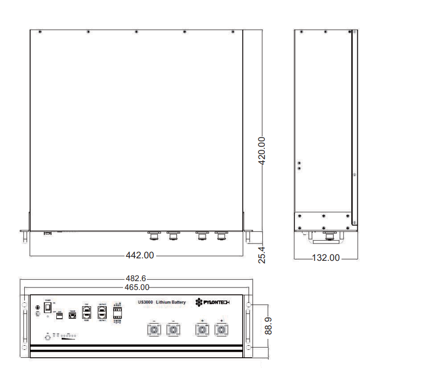

PříspěvekZaslal: čt prosinec 08 2022, 15:43    Předmět: Citovat
Ja mam 19ku rack tento a vojde sa tam 4 x baterka podla rozmerov v obrazku

PříspěvekZaslal: čt prosinec 08 2022, 22:11    Předmět: Citovat
Napevno, kolejnice by to určitě zhubňovaly, to znamená šířka zesilovače 442mm a kolik nejvíc se vleze do hloubky, než to bude vzadu drhnout o výstupní terminály a přívod proudu ? Jenom těch 420 ?

PříspěvekZaslal: čt prosinec 08 2022, 22:14    Předmět: Citovat
Vzadu mam medzeru asi 10mm, a to som musel posunut v drazkach tie predne zvisle nosniky uplne dopredu.
To plati pre tento co mam teda hlbka 500mm

PříspěvekZaslal: po prosinec 12 2022, 17:05    Předmět: Citovat
Děkuji, to znamená 442x420 včetně výstupních temninálů.
