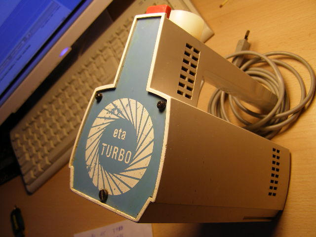

Všk stejnou konstrukci měla i ETA mixer před 40ceti lety .

PříspěvekZaslal: ne prosinec 11 2022, 8:03    Předmět: Citovat
Který?

PříspěvekZaslal: ne prosinec 11 2022, 9:28    Předmět: Citovat
ETA 2043.
Rozdíl je v tom, že jde o kryty z 3mm tuhého plastu a vše je upevněno šrouby.
Po preventivní výměně ložisek to běhá dodnes na původní uhlíky.
