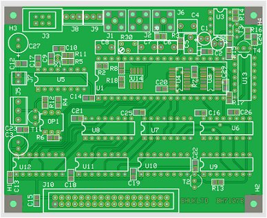

otevřený projekt - digitání voltmetr s obvodem 7107A.
Základní, úvodní popis s tabulkami a obrázky, které umožní konstrukci vlastního displeje jsem sepsal do 5 stran. Protože soubor v PDF má 822 kb a nelze ho sem natahnout, můžete si ho anonymně stahnout ode mne zde:
http://www.jplabs.co.uk/library/BH7107B-doc.pdf
Zde pouze ukázka plošného spoje.
Čím se liší tento projekt od spousty jiných na internetu:
standardní zapojení obvodu 7107 je doplněno o
- detekci signálů under range a over range,
- obvod pro zhášení nevýznamných nul
- výstupní budiče displeje, které umožní max. 20mA na segment a odstraní zahřívání obvodu 7107 pří přímém řízení LED displeje. Zahřívání obvodu 7107 totiž způsobuje chybu vnitřní refrence v obvodu a nelinearitu AD převodníku a tím chybu měření.
- zdroj pouze +5V (na desce je obvod generující -5V)
- volitelná externí napěťová reference
- obvod který serializuje výstup z obvodu 7107 a odešle jej po RS232C
- oddělené vstupy HI, LO, Common s přepínáním pro různé měřící režimy
- volitelný vstupní rozsah 200mV nebo 2V
- lokální oscilátor řízený krystalem s vyvedeným signálem pro další použití
- 5 ovládacích linek pro řízení analogových obvodů na vstupu obvodu 7107
- deska 80 x 100mm, 4-vrstvá
Co si můžete sami k desce přidělat: vlastní displej (návod, popis v PDF souboru), analogovou vstupní desku pro různá měření,, jaké potřebujete.[/b]

Jak to mám chápat, jako informaci, žes něco vyrobil nebo jako nabídku prodeje?

Nie je tu cena, ani schema... Takze sa len chvalis, ale nikto ta nechape.

A kde je to schema?
Nebo je to jen dalsi z vlaken kde postujes obrazky jakychsi plosnych spoju s obvody v historickych pouzdrech?
Precti si co je to "otvoreny projekt". Bud sem hod kompletni dokumentaci v pouzitelnych formatech aby si to nekdo mohl postavit, nebo si udelej jedno chlubici vlakno s nazvem "fotky mych plosnych spoju" a tam si ty screenshoty citacu, voltmetru a nevim ceho jeste vsechny lifruj. Vypisovanim vlastnosti k cemu ma ten ktery tistak slouzit se pak nemusis zdrzovat vubec - je to stejne uplne k nicemu.

Doplň sem schema, jinak to vlákno nedává smysl. Proto taky ten můj první dotaz.
V opačném případě to půjde do koše.
