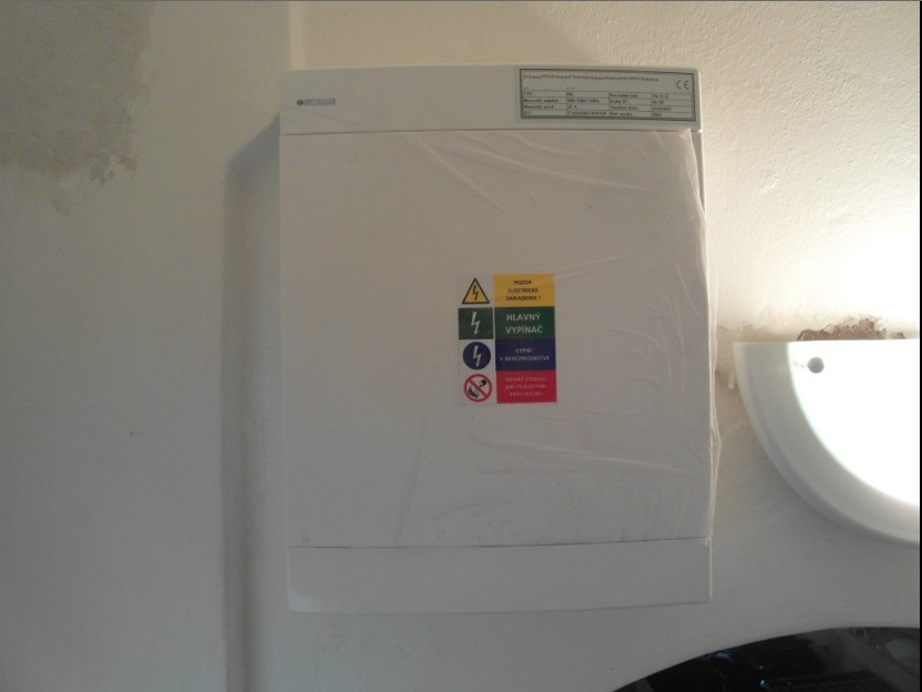

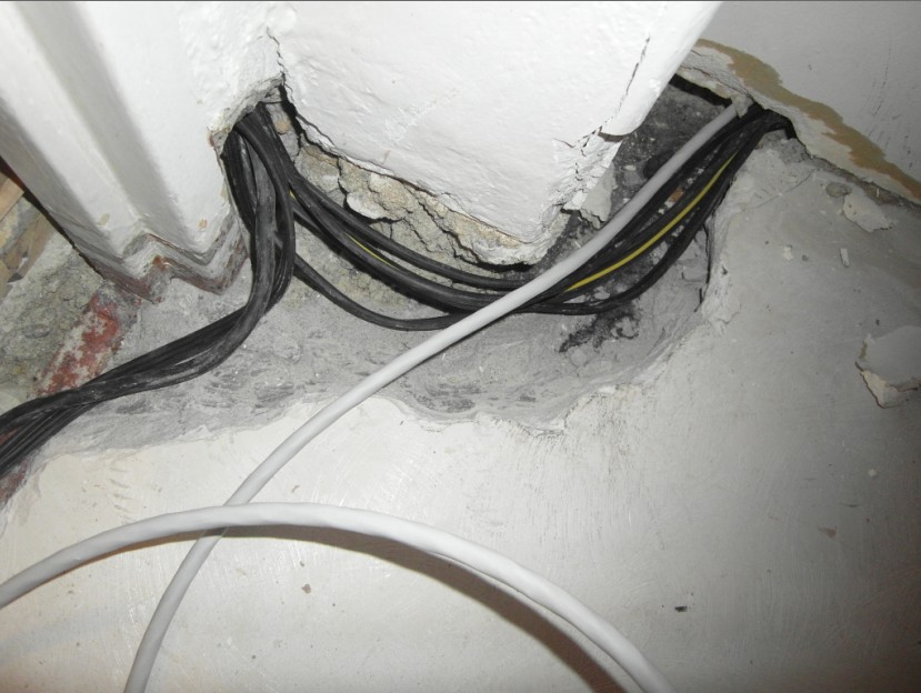

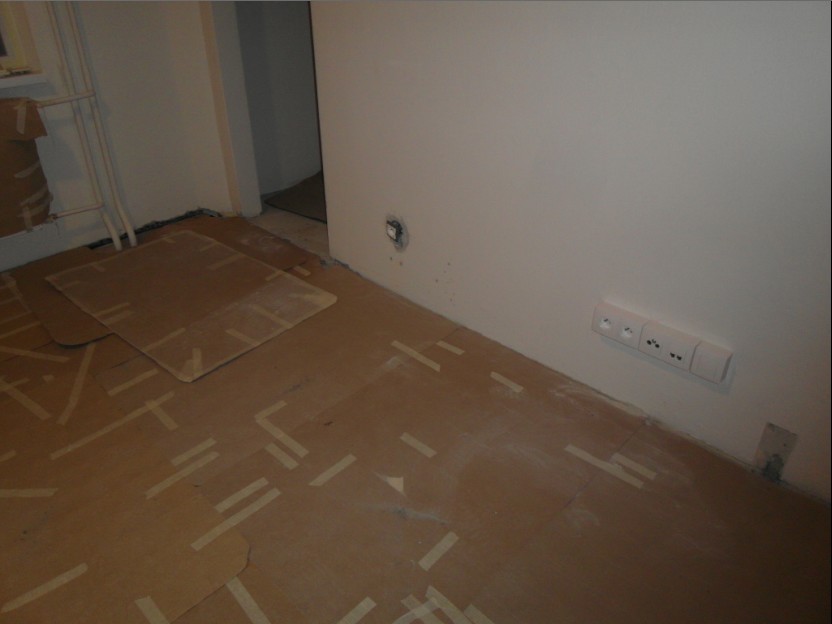

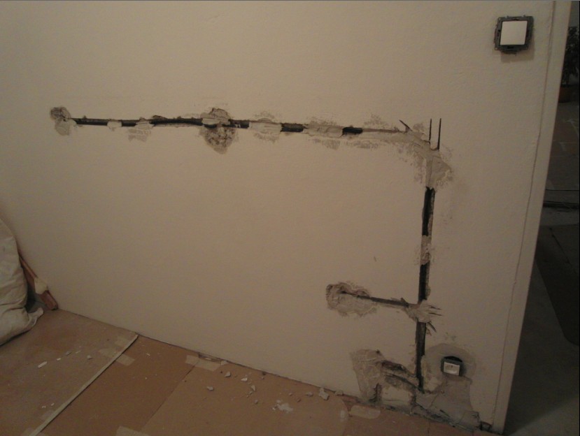

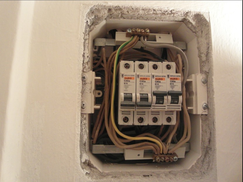

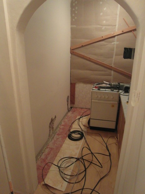

Vďačný za nasmerovanie:
Takže včera 1.deň rekonštrukcie (bez svetiel), dnes 2.deň -hotovo. Čakajú ma vysprávky, potom prídu na kompletáž.
Obr.:
- Pôv. istič. skrinka -ale už je nová
- Ide sa cez kuchyňu, cestou sa urobia zásuvky na problémovej stene izby (+koax, data, optika), parkety z druhej strany sa teda ušetrili zranení, nemusí sa po celej dĺžke stenšovať hlbokým kanálom nosný panel
- z kuchyne (na obr. sprava) prešup do izbičky a doľava smerom k zásuvkám náprotivným
- a z izbičky sa robí kuchyňa, šikovné, obklad zostal neporušený.
Náprotivné zásuvky v izbách sa ťahajú poza parkety, čiastočným zadlabaním do stien.
Dnešné foto ešte nemám.
Firma pri minulej rekonštrukcii ušetrila, kúpelňa je ťahaná CU dvojžilou, a 1,5 kou...
Mala by to riešiť ochrana priamo v zásuvke.
A menší istič.
