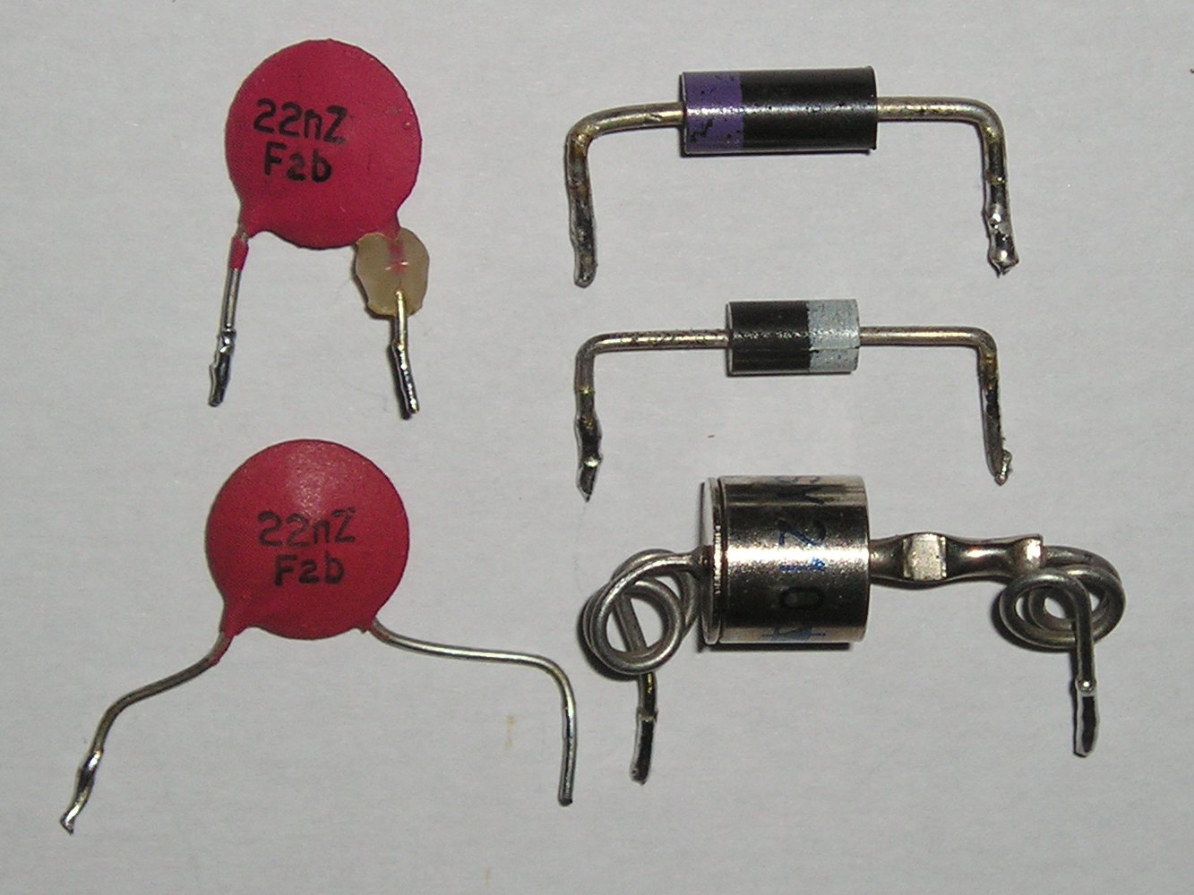

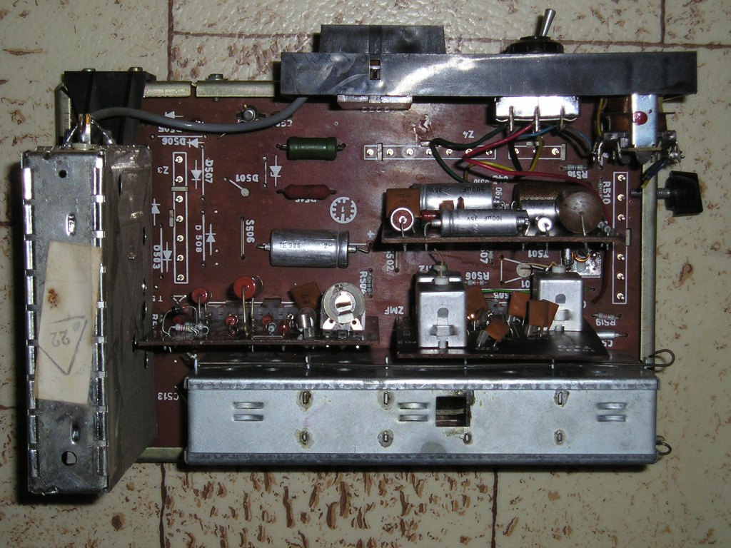

Jaké je podle vás dnešní využití tuneru/ů z TV řady Olympia/Corina/Andrea apod.? Na foto je verze s maďarským tunerem s "nějakými BFxxx" (značeno barevnými proužky, pouzdro ála BFR90/91), existovaly i tunery se zkosenými rohy s agresorskými GT346. Dávám ta chassis kolegovi do píseckého elektrokroužku (zbavená pár součástek, ovšem např. z modulu OMF s SF240(5) neberu vůbec nic).
Ad diody 1A (opět viz TV oné řady)...
[Typ; délka (mm)/průměr (mm)]
• KY132; 9/4
• Neo KY132 6/3,5
• KY130 (300mA); 6/3,5
• 1N4001 (Fagor); 6,5/3
• 1N4003 ("LT"); 5/3
• 1N4004 (ITT); 6,5/3
"Neo KY132" je dioda s rozměry ála KY130 se dvěma fialovými proužky, vypájená z míst, kde nacházím "normální" KY132, viz tabulka. Diody 1N400x pochází z Grundigů a Thomsonů z 90. let.
Červené C jsou z produkce NDR? Nejsem si jistý. SY210 úspěšně ignoruju, tentokrát jsem ji přiložil mezi diody, jelikož celá léta nechápu smysl těch kudrlinek na koncích, ví to někdo? KY705 v lampových TV to měly zrovna tak.
Snižující se rozměry součástek (plastového válečku i průměru drátu) mám přičítat pokroku, nebo tehdy počínajícímu šetření? Když jsem si někdy okolo roku 1990 došel (poprvé) do GME pro součástky do zdroje pro externí FDC k mému MZ-800, myslel jsem si, že mi dali špatné diody (při srovnání s tuzemskými).

V tomhle tuneru je TDA1053.
Příspěvky: 34401
PříspěvekZaslal: st listopad 23 2022, 23:35    Předmět: Citovat
V plastu futrálovaný diody Made in ČSSR s fialovýma proužkama jsou KY133, "kudrlinky" na přívodech byly zamejšlený jako chladicí - delší ponechanej přívod má větší povrchovou plochu usnadňující vyzařování tepla.

Kdysi vyšel v AR návod na VKV přijímač s kanálovým voličem KTJ92T s mechanickou předvolbou. Možná by tímto způsobem šel využít i tento tuner vč. modulu ZMF a NF zesiovače na signálovém šasi. Ať si mladí pionýři v kroužku zaexperimentují Very Happy .
Ty diody jsou dnes doslova halířové zboží, nemá smysl se jimi vůbec zabývat. Dioda SY210 byla použita i v některých našich televizorech pro usměrnění anodového napětí. Proč má stočené nožičky, nevím. Asi dederonský výrobce je doporučoval nezkracovat, podobně jako u dávných germaniových tranzistorů, aby se nezničily teplem při pájení nebo tvořily jakousi minitlumivku pro omezení náběhového proudu Very Happy .

Výhodou těch "kudrlinek" bylo kromě zlepšení chlazení i to, že se dalo líp přizpůsobit rozteče vývodů děrám - když ostře ohneš vývod u konců, tak s nima moc už neuděláš a taky jej můžeš u svarů ulomit.

Ale v kroužku se alespoň tímto naučí pájet . No a je tam modul zvuku . Ze vstupních modulů se stavěly generátory . Se starými přímo laděnými napětím , jako je tento . Při trše píle se dá vytěžit dost pájky , zde se ještě nešetřilo .

V medzifrekvenčnej plechovke je pružný fosfor-bronzový plech, vhodný na rôzne pružné perá, úchyty, kontakty...

Udělat z TV signálové desky FM přijímač, to sice není tak úplně pro začátečníka, ale, když u toho bude po ruce aspoň jeden zkušenější, je vysoká šance, že se dostaví úspěch a zkopíruje část těch zkušeností do bílých míst, kde dosud byli lvi.

Jak z podobných dílu postavit nějaký přijímač FM pro 1 frekvenci kolem 70MHz?
Bydlím ve vesnici, kde je BMIS, analogový na 70,6MHz
Jak začne hlášení, některé psy to rozčílí k nepříčetnosti a v jejich vřískotu se rozhlas z relativně vzdáleného repráku špatně poslouchá.
Jasně, když jsem doma, zapnu si např. YAESU FT1
Ale byl by fajn jednoduchý přijímač... Nejen pro mě
MDA4281 na 70MHz už moc ochotně nespolupracuje. A mám jich tu "hrst" co už asi nikdy nebudu potřebovat

O pitvání tuneru jsem nic nepsal a co se zbytkem darovaného chassis udělá osazenstvo kroužku, je jeho věc. Minimálně se pocvičí v pájení, rozebírání apod.
V dobách vysílání VKV I (66..73MHz) jsem si párkrát z ČST opravdu něco nahrál (zvuk, pochopitelně). Kleť vysílala první program na kanálu VHF č.2 a naše Asahi RD-830 (od příbuzného, z Tuzexu) mělo obě pásma VKV. Smile
Co ta moje domněnka ohledně postupného zmenšování plastových diod 1A? A červené keramické C nikdo neidentifikoval?

judeware napsal(a):
To by ti kvalifikovaně řekl technolog z oddělení vývoje dotyčné fabriky.
Zmenšování pouzder na základě spolehlivého ověření jeho důsledků bylo vidět už předtím na Ge hrotových diodách, xNN40/41 versus GA20x atd.
Pohledem do katalogu zjistíme že jde o roky 1958 až 1963, KY70x a KY13x tak asi 1970/71 atd. Neboli je to hledání pamětníka po 50-60 letech, když předpokládám že to nebyl člověk ihned po škole ale někdo s praxí, cca 40-50 letý, tak si každý odvodí kolik mu asi může být dneska.

judeware napsal(a):
Zřejmě je k tomu vedla ta úspora materiálu (menší pouzdro, slabší vývody, ...) - taky se zřejmě inspirovali jinými výrobci (západními, dálně-východními, ...), kteří už menší pouzdra používali. Že by něčí "zlepšovák" v Tesle, kdo se nechal inspirovat těmi zahraničními? Nevím
Porovnej si třeba původní pouzdro jednoampérových diod KY132/1000 s diodou 1N4007 - tady asi byla ta inspirace.
V katalozích TESLA najdeš provedení obou pouzder - původních-větších i pozdějších-zmenšených. Třeba: https://www.teslakatalog.cz/io0/dp3.jpg
K té keramice by skutečně asi nejvíce věděl sinclair.
K tvarování vývodů:
"Kudrlinky" jsou sice na diodě z DDR, ale montované-instalované Teslou - tady se bude jednat skutečně o její lepší chlazení, odvodu-vyzáření tepla z pouzdra-čipu.
Měli k tomu své (interní) technologické předpisy, uváděné taky v některých konstrukčních katalozích.
Tady máš (jako příklad) třeba Konstrukční katalog označený jako IIIB. I když se jedná o ještě germaniové součástky, tak (na str. 34 pdf) můžeš vidět doporučené tvarování jejich vývodů pro pájení v cínové vlně.
Takových katalogů určitě vydala Tesla hafo Wink
