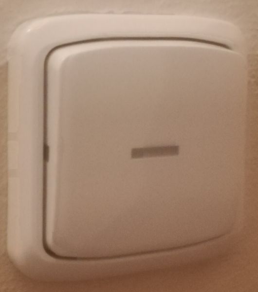

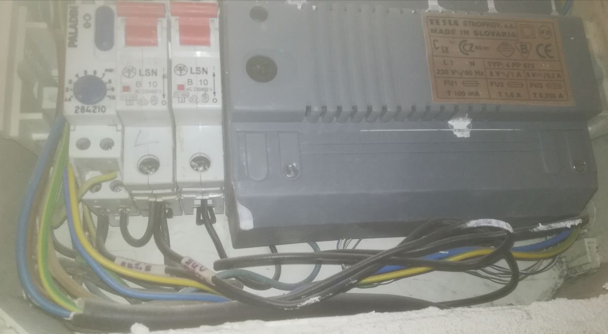

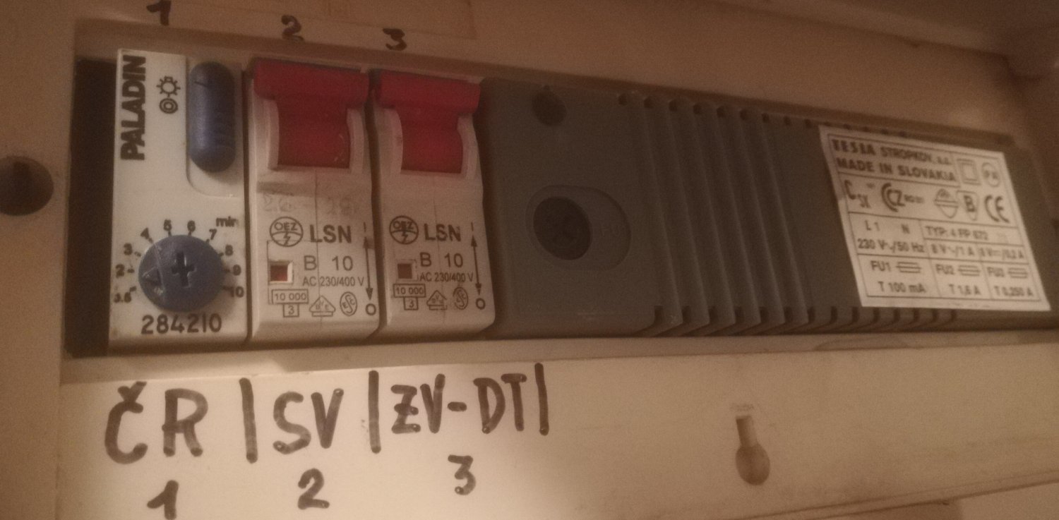

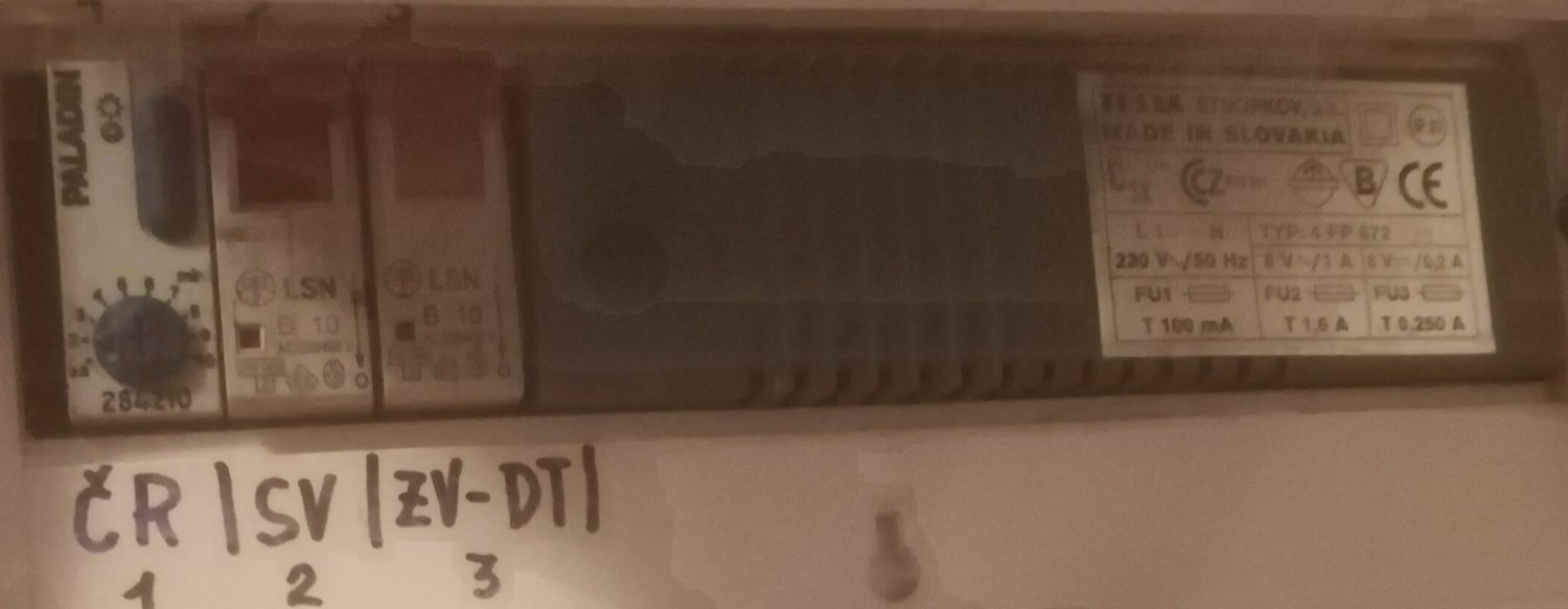

Zdravím,
na chodbě domu problikávala včera jedna zářivka a dnes koukám, že
svítí stále všechna světla. Zářivku jsme vysadil, světla stále svítí.
Všechny přepínače na chodbě se po stisknutí sami vrátí do polohy
vypnuto, doutnavky v nich nesvítí.
Zkoušel jsem schodišťový automat (časovač vypnutí) pro automatické vypínání světel.
Časovač pravděpodobně nefunguje, resp. světla svítí stále i při
nastavení vypnutí na např. jen 1 minutový interval.
Při přetahování modrého táhla časovače (ČR 1) do polohy 0 (dolů) je slyšet přepnutí a světla na chodbě probliknou. Pokud se přetahuje modré táhlo směrem nahoru k symbolu žárovky je také slyšet přepnutí a světla na chodbě probliknou.
Vypnout světla lze vypnutím - přepnutím jističe (SV2) dolů.
Časovač - časové relé - schodišťový automat:
Paladin 284210 (viz. obrázek časovač označen jako ČR 1),
Je pravděpodobné, že je časovač světel již nefunkční (nevypíná) a proto světla stále svítí?
Kde jinde by mohl být problém?
Děkuji za reakce.
Přeji pěkný večer.

Elektřina osvětlení chodby dům-světla-žárovky svítí ALE doutnavka pod přepínačem ne, přepínač se správně vrací do polohy vypnuto.jpg
 Velikost:  18.14 kB
 Zobrazeno:  91 krát

Je spečené minirelé v tom časovači, taky jsem to řešil.

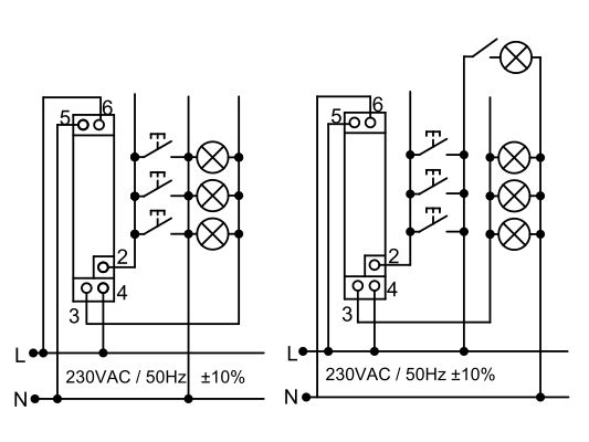

Kromě standardní rady "ať to opraví ten, kdo tomu rozumí", bych nejprve odpojil u časovače vstup 2 od tlačítek.
Potom nastavil časovač na minimum a pokud se světlo nevypne, vyměnil bych časovač.
Pokud se ale vypne, čeká TOUR DE "SCHODIŠTĚ" a hledání tlačítka ve zkratu, protože předpokládám, že krátkodobým připojením odpojeného vodiče nazpět na vstup 2 se světlo rozsvítí a časovač začne měřit.

Řekl bych, že závada bude jednoduchá - sepnuté tlačítko na poschodí. Někdy i pomocí sirky.

ak nesvietia dutnavky vo vypínačoch, je niektorý z nich zopnutý. nemusí byť ale viditeľne stlačená klapka, môže byť rozsypaný strojček alebo trebárs zlomený kontakt

To s těmi doutnavkami není vždy pravda, záleží na verzi časového spínače. Pokud by byl seplý vypínač, obvykle, ale taky ne vždy, se po uplynutí časového intervalu ozve znovu cvaknutí relé.

Taky je řešení relé zapojit bokem na testovací obvod (v případě, že máš čas na přípravu, je vlastní zapojení testovacího obvodu rychlá záležitost). Pak zjistíš, zda má cenu řešit vlastní relé, nebo spínače, To by mělo stačit odpojit dva dráty od relé a na jakýmkoliv tlačítku změřit přítomnost, nepřítomnost propojení. Schéma zapojení se dá najít na webu.

Nevím jak tento, ale mnohé schodišťové časáky po slepení následkem zkratového proudu šly opravit klepnutím do krytu. To probliknutí - reakce na páčku - by mohlo signalizovat, že je ale zkrat na ovládacích tlačítkách. Takhle se to projevovalo u Elementu, co si pamatuju.

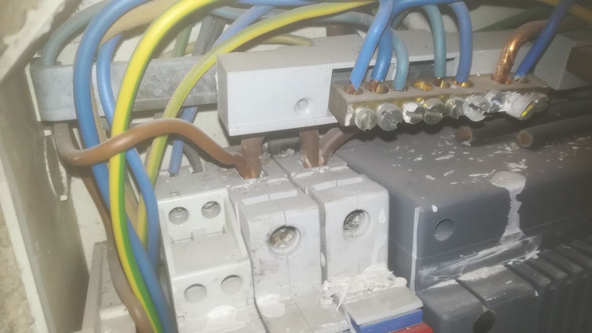

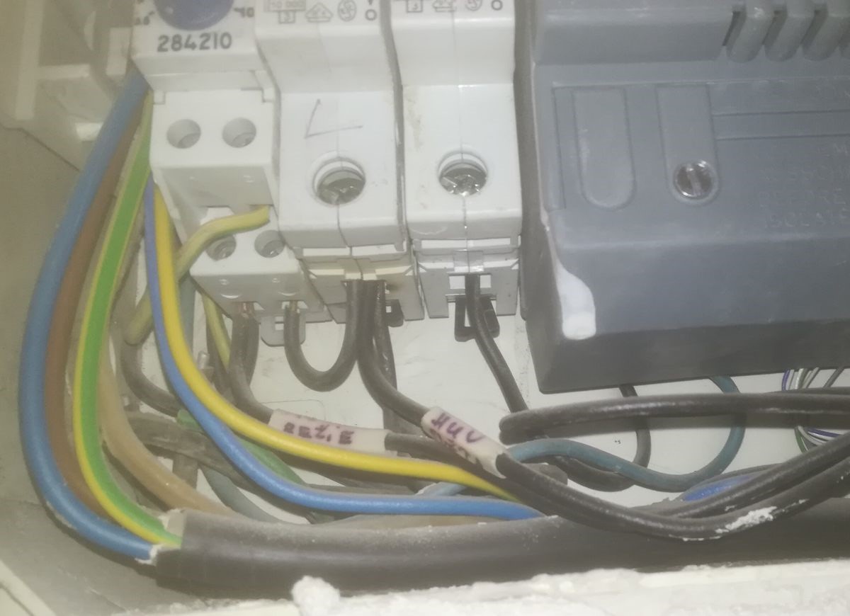

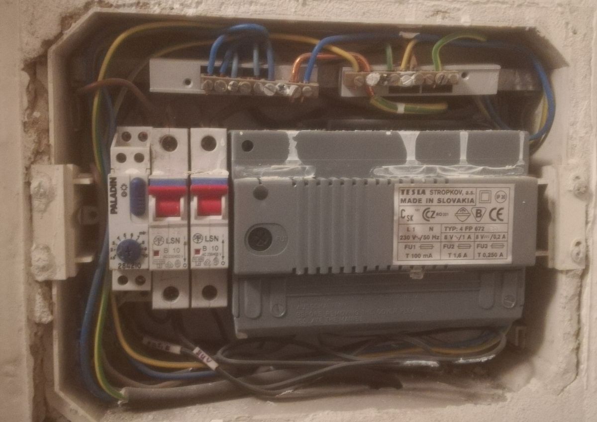

Jaké dva dráty od relé odpojit?
"na jakýmkoliv tlačítku" je myšleno na jakémkoli přepínači světel na chodbě?
V příloze foto zapojení.
Díky za reakci.
Elektřina osvětlení chodby dům-časový spínač, relé, schodišťový automat-vlevo-a.jpg
Elektřina osvětlení chodby dům-časový spínač, relé, schodišťový automat-vlevo-a. Vrchní pohled na zapojení.
 Velikost:  109.03 kB
 Zobrazeno:  119 krát
Elektřina osvětlení chodby dům-časový spínač, relé, schodišťový automat-vlevo-b.jpg
Elektřina osvětlení chodby dům-časový spínač, relé, schodišťový automat-vlevo-a. Spodní pohled na zapojení
 Velikost:  128.82 kB
 Zobrazeno:  97 krát
Elektřina osvětlení chodby dům-časový spínač, relé, schodišťový automat-vlevo-c.jpg
Elektřina osvětlení chodby dům-časový spínač, relé, schodišťový automat-vlevo-a. Spodní pohled na zapojení.
 Velikost:  65.65 kB
 Zobrazeno:  114 krát
Elektřina osvětlení chodby dům-časový spínač, relé, schodišťový automat-vlevo-d.jpg
Elektřina osvětlení chodby dům-časový spínač, relé, schodišťový automat-vlevo-a. Pohled na zapojení.
 Velikost:  111.26 kB
 Zobrazeno:  136 krát

Vstupem 2 u časovače je myšlen horní vstup pro černý drát?
(viz. zapojení a nově přidané foto a druhý horní černý drát do časovače.)

Dvojka vstup je ten, který tam je sám a není "v páru".
A snad není nešťastně použit žlutozelený vodič. Sad
