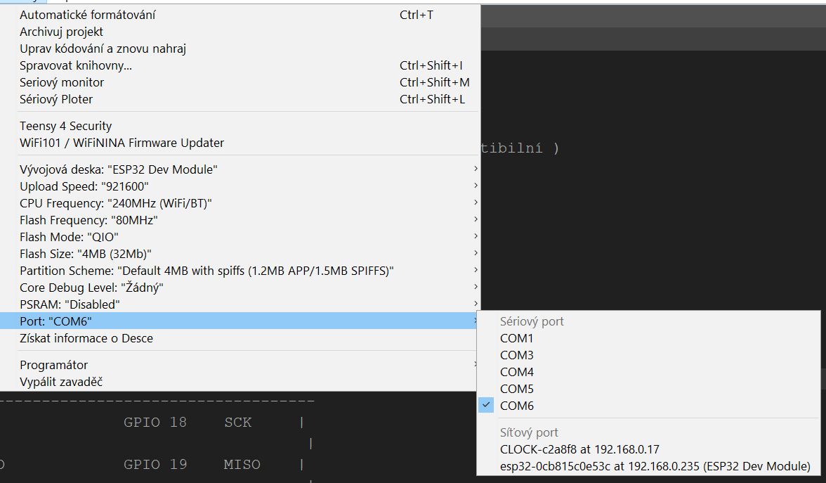

V programu mám možnost aktualizací přes OTA. Přes COM program do ESP32 nahraji, ale následně přes port esp32 .....192.168.0.235 (ESP32 Dev Module) už ne. Chvíli se to tváří, jako že nahrává a pak vypadne do chyby, že modul neodpovídá.
V routru vidím, že je ESP32 připojený, ale na adrese je chyba "Při pokusu kontaktovat server 192.168.0.235 vypršel časový limit."
Zkoušel jsem i vzorový příklad Arduino OTA - BasicOTA a stejná chyba.
Co dělám špatně?

Testovací kód je přímo v Arduinu. Je to v Soubor-Příklady-ArduinoOTA-BasicOTA.
Kód rádia které stavím je tady http://dakohran.cz/2020/03/24/internetove-wi-fi-radio-esp-32/.

On tam píše, že aby OTA fungovala musí se nahrát přes ten port. Někde jsem četl, že OTA není normálně funkční a že se právě aktivuje tímhle způsobem.
Modul je nastavený podle autora.
 Velikost:  80.8 kB
 Zobrazeno:  134 krát

OTA se samozrejme pridava do kodu, takze prvni nahrani musi bejt pres seriovku pak uz to jde vzduchem, kdyz pak udelas v kodu chybu a nekde se ti sekne program tak OTA nefunguje a je treba to o5 nahrat pres seriovku
bezi hlavni loop ? text se po dyspleji posouva ?
