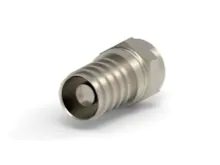

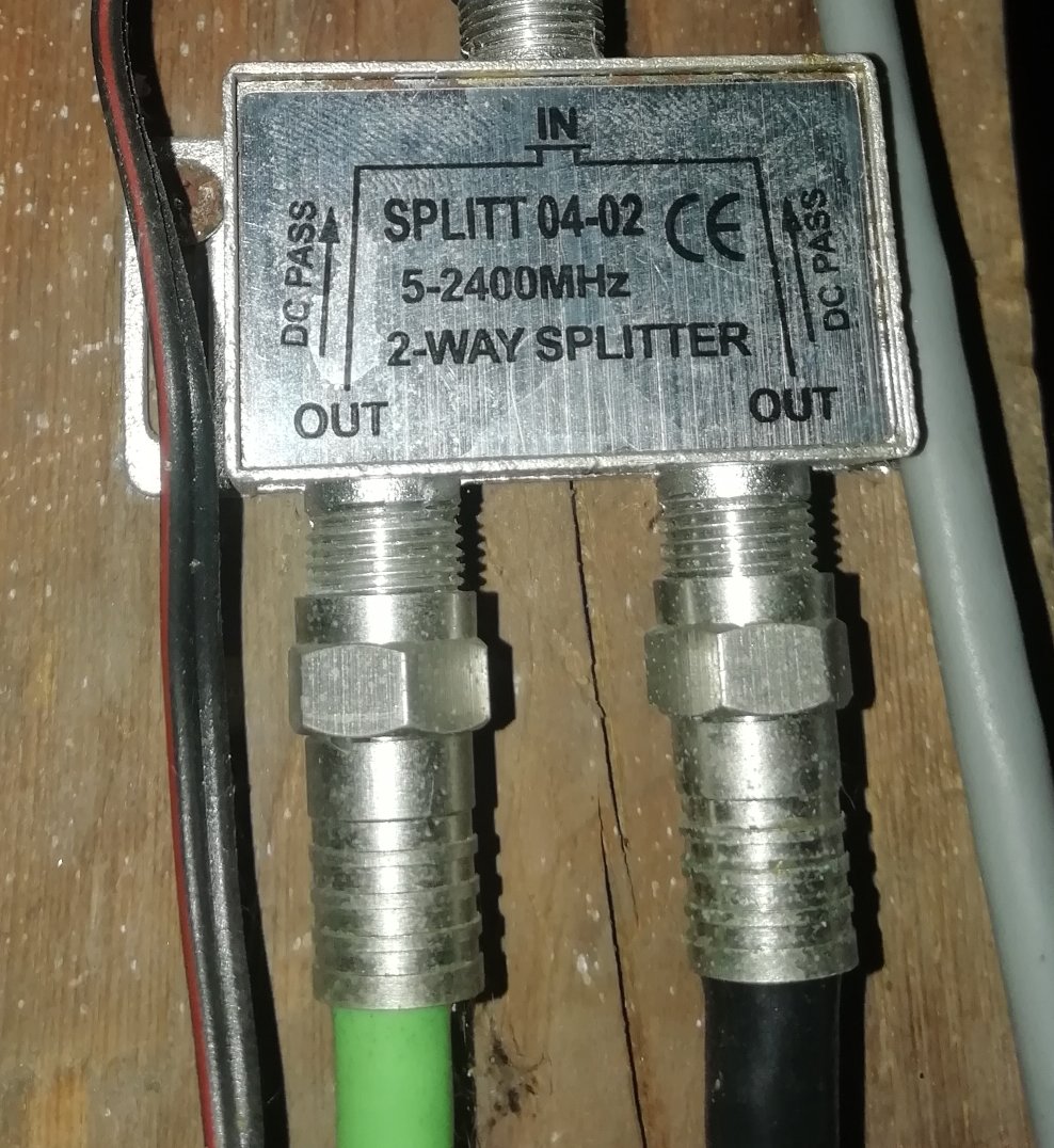

jak máš zajištěné stínění těchto kabelů ?
mám takový pocit, že tento typ F-konektorů by měl být zmáčknutý special kleštěmi . . .
podle fotek to vypadá, že to dělal člověk, který o tom moc nevěděl . . .
stálo by za to to celé předělat, vyměnit kabely a konektory.
 Velikost:  224.79 kB
 Zobrazeno:  156 krát

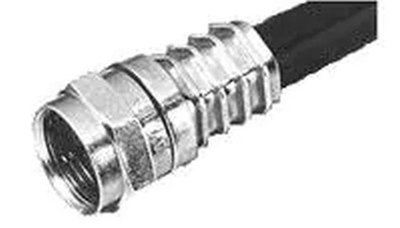

takto by měl ten konektor vypadat . . .
 Velikost:  41.24 kB
 Zobrazeno:  144 krát
takto se prodává . . .
 Velikost:  28.55 kB
 Zobrazeno:  154 krát

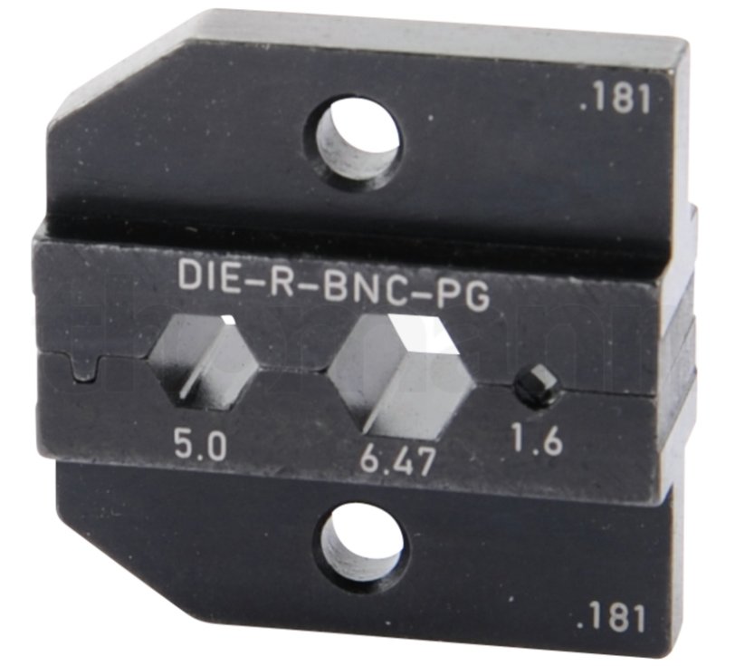

takto vypadají čelisti do kleští, kterými se to dělá . . .
 Velikost:  49.57 kB
 Zobrazeno:  160 krát
