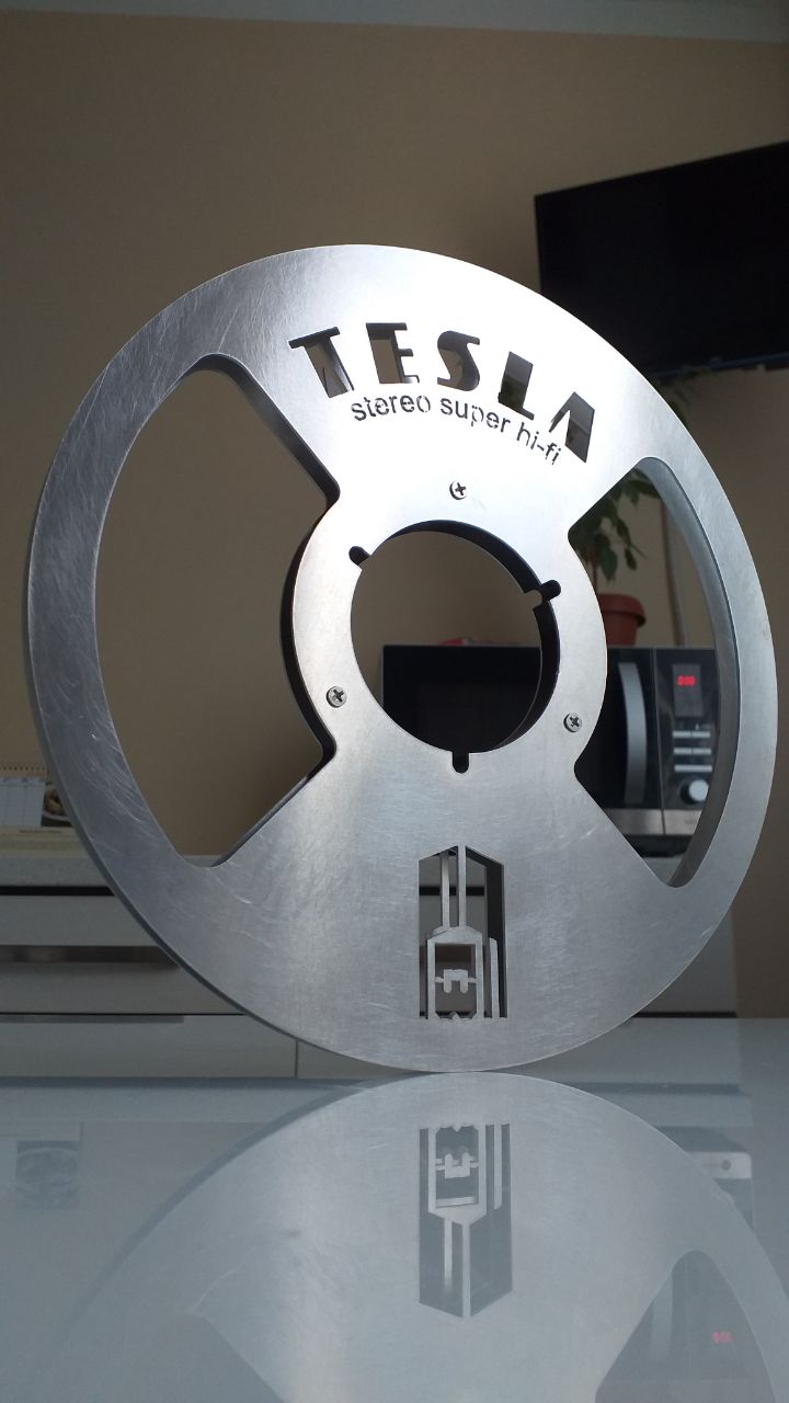

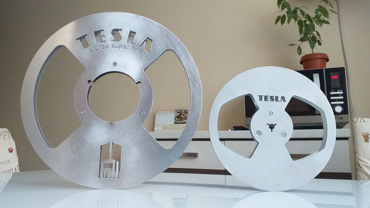

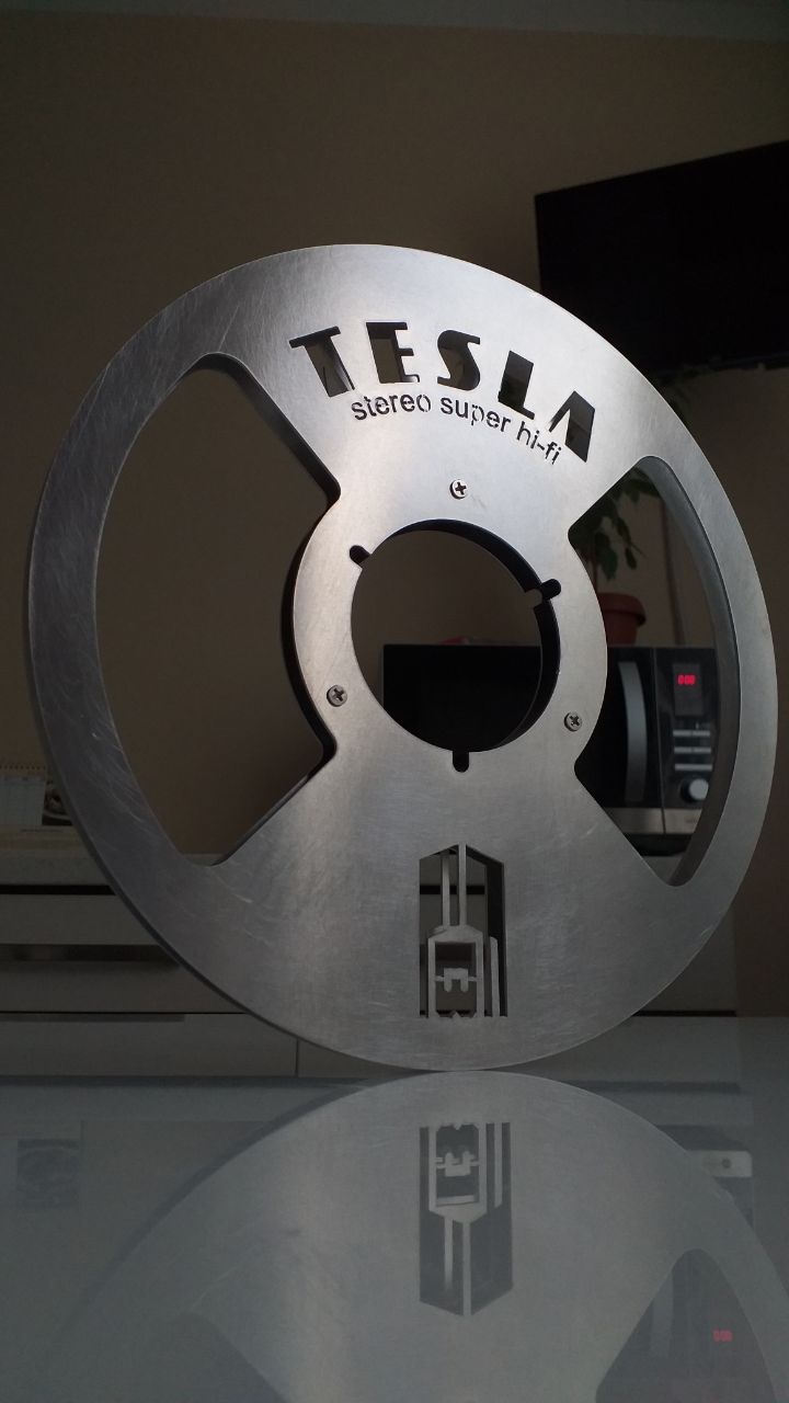

PříspěvekZaslal: po srpen 01 2022, 20:09    Předmět: Citovat
Tak už mám nejaké pekné vecičky Smile
Pre ten velký kotúč to nieje finálna povrchová úprava. Dá sa na to prášková farba (tá napekacia) a bude myslím že to bude celkom fajn Smile
