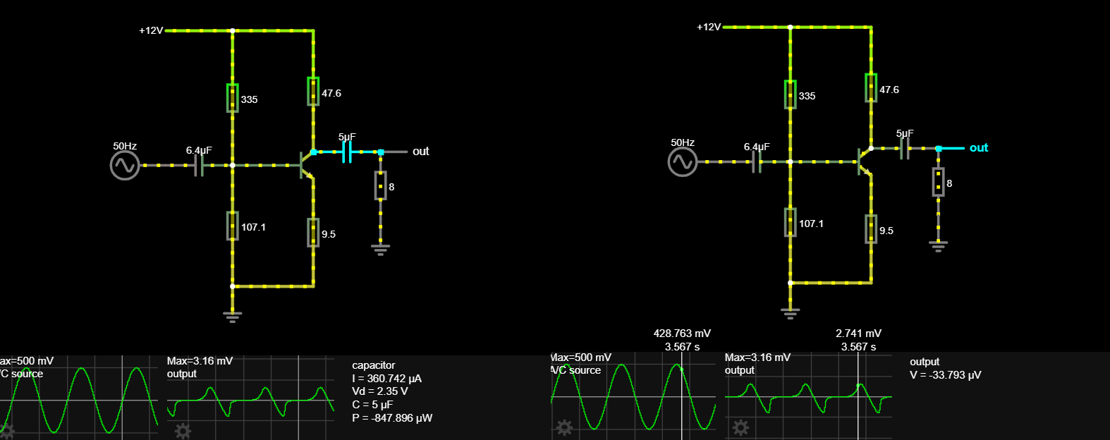

Dobrý den,měl bych malou prosbu snažím se mít výstup ,společný emitor na 2V což se my propočty daří.Chci na výstup zapojit 8 ohm reproduktor.
Před kondezátorem na výstupu dostávám skutěčných 2.něco Voltů.
Za kondezátorem který propuští jen AC je situace jiná....dostávám pár set mv.
CHtěl bych to zrealizovat reprákem na 2V.¨
Předem děkuji za odpovědi.
PS nejde my rozdělit proud a napětí za kondezátor aby děličem RC a RE tekl proud 2 mA a na výstup 250 mA.
rozdílné napětí výstupu

Výstupní kapacita 5uF je na zátěž 8 Ohmů a 50 Hz velmi nízká. Dej tam tak 500uF, jestli se něco změní. I ten vstupní kondenzátor zvětši.

34mV 2mA posílám odkaz na návrh ve falstad simulátoru

zkoušel jsem na 22mF oba,stále jen 350mV a 45mA a ted mám dotaz :Můžu zapojit elektrolytické kondenzátory ?Tak velké keramické se nedělají.

saitczech napsal(a):
A odkud by se tam teda těch 250mA mělo jako vzít?
saitczech
Založen: Jul 08, 2022
Příspěvky: 4
PříspěvekZaslal: pá červenec 08 2022, 20:59    Předmět: Citovat
Nejde my výpočtem docílit toho že by se mělo rozdělit 250mA výstup a dělič Rc a Re 2 mA

Střídavě je ten reproduktor paralelně ke kolektorovému odporu.
Tranzistor v zapojení SE a odporem 9,5 Ω v emitoru má pro střídavé signály výstupní odpor nejméně 50 kΩ, v kolektoru je odpor 47,6 Ω, tedy celková výstupní impedance stupně je 47,55 Ω. Naprázdno bude mít zesílení asi 5x, to máme +14 dB.
Když ten tranzistor zatížím ještě 8 Ω reproduktorem, bude kolektor pracovat do impedance 6,85 Ω a zesílení stupně klesne na asi 0,72, čili stupeň bude mít zesílení -3 dB. Ano, bude zeslabovat, silnější signál bude na emitorovém odporu.
Prostě čekat, že 8 Ω je vhodná zátěž do kolektoru v zapojení SE, je nesmysl.

Možná by bylo názornější v simulátoru připojit zátěž místo na zem na +. Aj tak je na první pohled vidět, že to nemůže fungovat.

Pro buzení repráků máme jaksi tento... výkonové zesilovače.
2V na 8Ω je 0,5W výkonu. To se dá udělat jedním tranzistorem leda tak u sirény s obdélníkovým signálem.
