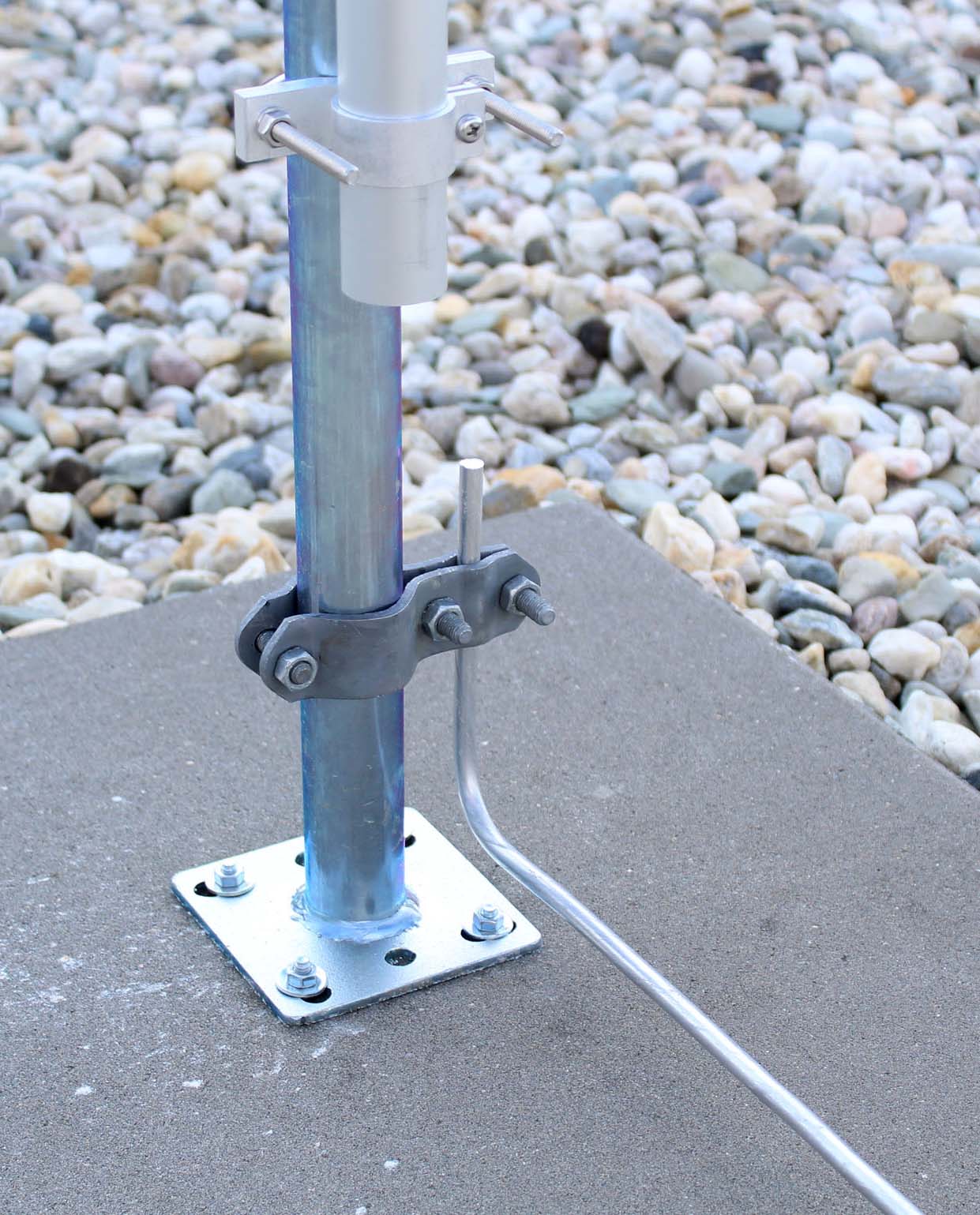

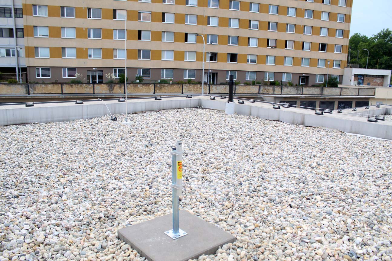

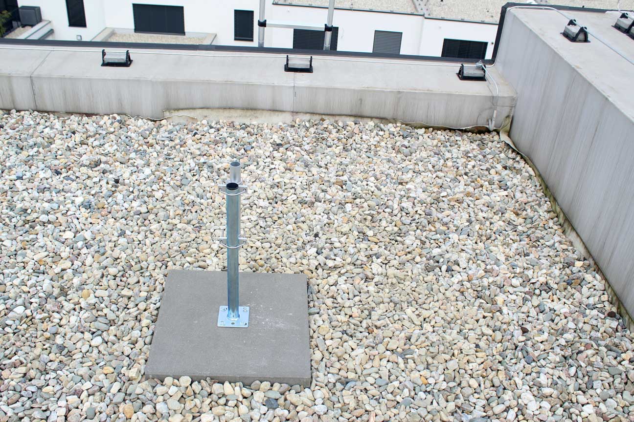

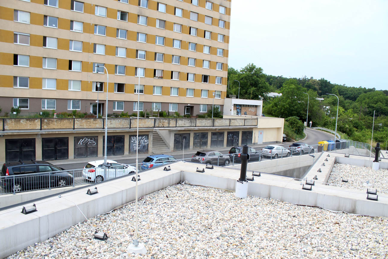

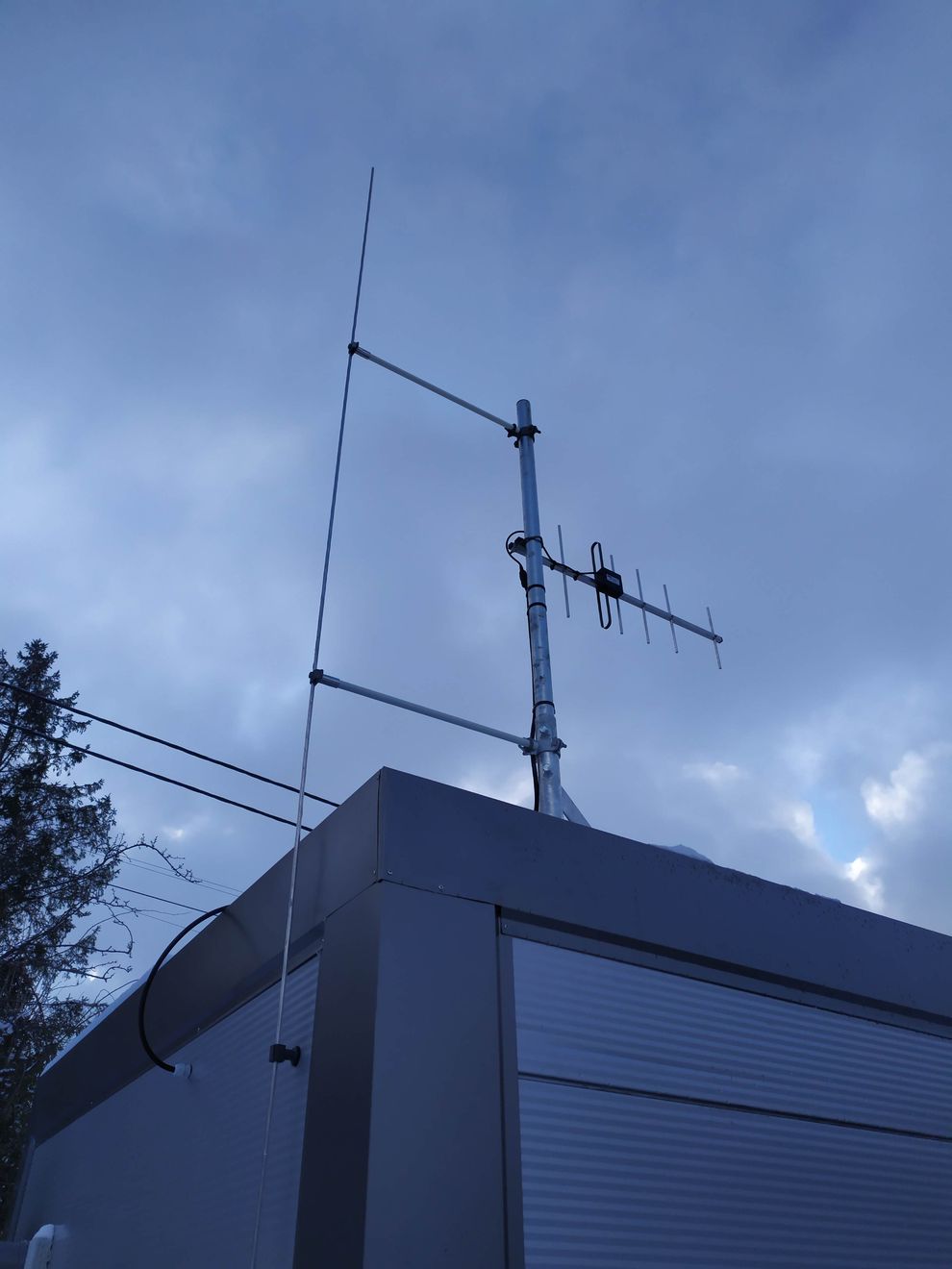

Budu si na střechu dávat anténu (3m bílá hůl) a řeším jak s hromosvodem. Střecha má v rozích asi 30 cm malý jímače, hlavní je asi 190 cm vysokej bokem. Ale i tak bude samozřejmě anténa vyšší. Dům je zezadu chráněnej mnohem vyšším panelákem, ale zepředu je otevřená krajina.
Takže buď se na ochranu prostě vykašlu a budu doufat, anténu budu asi odpojovat, obzvlášť při bouřce. Anebo můžu dát ten jímač vyšší, ale to zase nevím, jestli si můžu jen tak dovolit do toho zasáhnout.
Konzole je uchycená ve dvou betonových kachlích 500x500x50, každá váží 27 kg. Podložený jsou 25 mm gumou, ale to je spíš pro ochranu střechy. Prošroubovaný čtyřma kotvama, tak toto je doufám dostatečná váha, aby to neshodil vítr.
Co se tak koukám po střechách, tak antény bývají většinou stejně nejvýš, tak nevím, jestli to mám řešit.
Díky

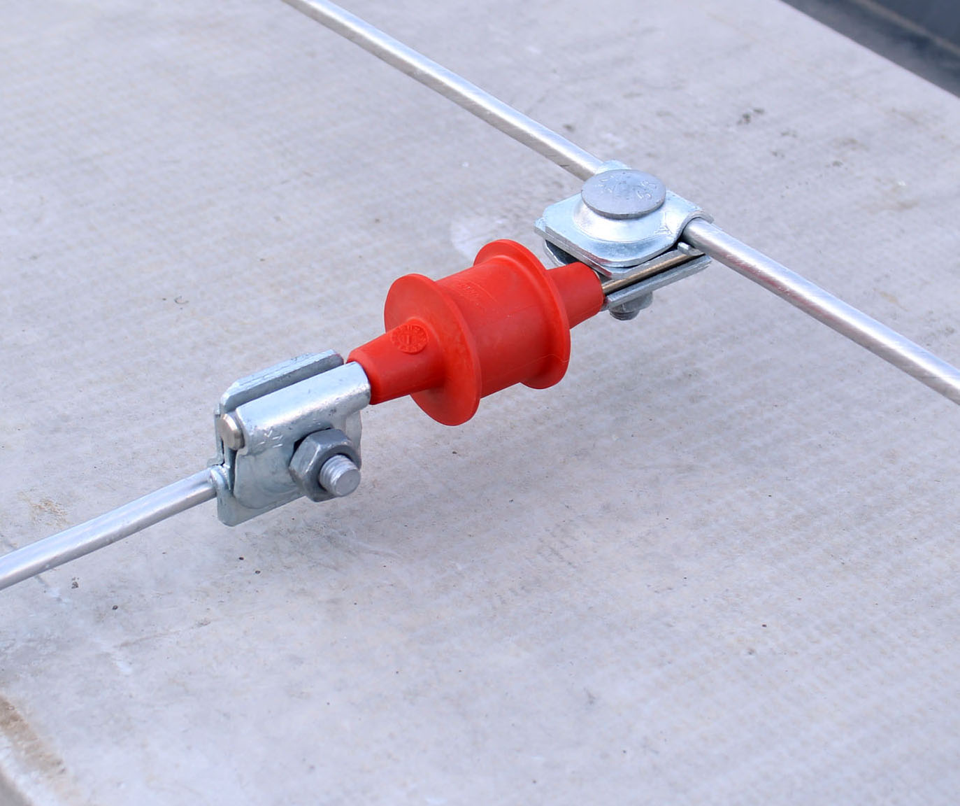

Koukám, že hromosvody máš podle staré normy, kdy se ještě nevolil stupeň rizika, valivá koule, ani součinnost s celkovou ochranou elektroinstalace objektu proti přepětí. A předělávat podle nové je zřejmě nehodláš.
Takže můžeš použít jiskřiště spojené s nejbližším zemním svodem. Dost dobře je to popsané na těchto stránkách.

Takže tu konzoli, která je zároveň i zem antény, přes jiskřiště na nejbližší svod hromosvodu?

Normy pro hromosvody už zasáhly hodně amatérú. Když jsem se chystal dát na střechu KV vertikál (ještě i s kapacitním kloboukem o průměru 3 m) tak jsem si zavolal hromosvodáře, který mi dělal původně hromosvod na domě. Prohlásil, že to nemá technicky proveditelné řešení a tím jsme skončili. Nakonec jsem z balkonu vysunul 3 m nosník a na něj vertikál postavil.
Je zajímavé, že technikovi nevadila trubka s křížovou anténou na 2 m, dualquadem na 70 cm a pětiprvkovým dipólem na 50 MHz na rotátoru na hřebenu střechy. Na trubce přivařené oko a připojení na existující hromosvodovou soustavu jen s krátkými jímači na obou koncích hřebenu střechy. Prohlásil, že se tím stala nosná trubka a celý systém antén nepravým jímačem a vzledem k rozměru antén mi jen "důrazně doporučil" odpojovat všechny antény u zařízení a rozhodně je v hamshacku o 15 m níž neuzemňovat. I jemu se zdálo stavění 8,5 metrového jímače k pokrytí celé soustavy nereálné.
Vertikál šel nakonec do světa, ukázalo se, že dálkově laděný dipól je v mých podmínkách lepší.

Kníšku jsem už taky stáhnul, zatím jsem jen nakouknul. Na netu jsem se díval i po těch oddělovacích jiskřištích, levný teda nejsou. Navíc si nejsem jistej jejich použitím. I v té kníšce tím nedoporučují připojovat třeba kovový větráky na střeše. Ideální je jen schovat anténu pod deštník vyššího jímače. Ostatní řešení jsou problematický. Pokud spojím anténu natvrdo, nebo i přes jiskřiště, vystavuju se problému, když blesk uhodí do jímače na střeše (celá řada domů je navzájem propojená), část proudu sjede jistě i do antény.
Problém je, že jsem uvažoval i o instalaci malýho soláru a svod jsem chtěl stejnou cestou, jak anténu...
Musím zvážit všechny pro a proti a uvidí se.

Ono je problematické schovat anténu do ochranného prostoru vyššího jímače, protože se z toho jímače může stát nežádoucí reflektor a o vlivu na vlastnosti antény (hlavně impedanci a vyzařovací charakteristiku) rozhodne jeho výška a vzdálenost od zářiče.
Pokud jde o případné "zhoupnutí" potenciálu zemniče při zásahu jinde, tak to by přes jiskřiště projít nemuselo, rozhodně je to méně rizikový vliv, než přímý zásah. Navíc přitom se zhoupne i potenciál nuly v budově, takže okamžitý rozdíl potenciálů nebude nijak kritický.

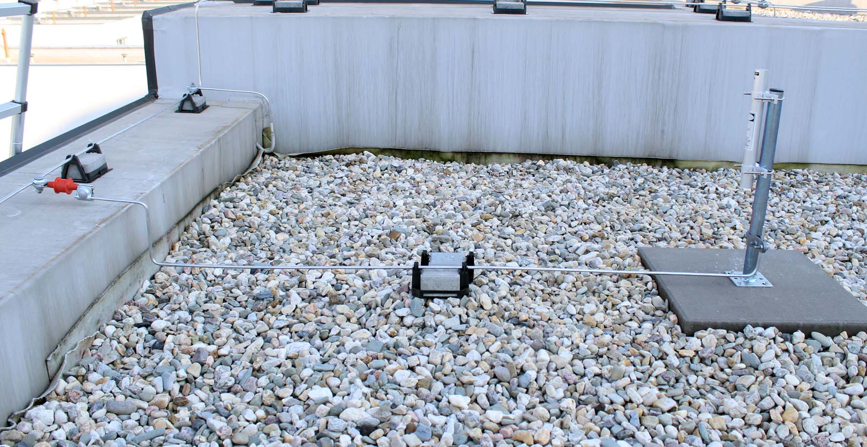

Tak jsem to udělal dle Hilla, přes jiskřiště. Anténu budu odpojovat, když nebude třeba a hlavně vedle svodu nepovedu už nic, jak jsem měl původně v plánu.
Díky

Pokud je to takto provedený, tak nejspíš nikdo při revizi ani nepozá, že je to tam navíc. Very Happy

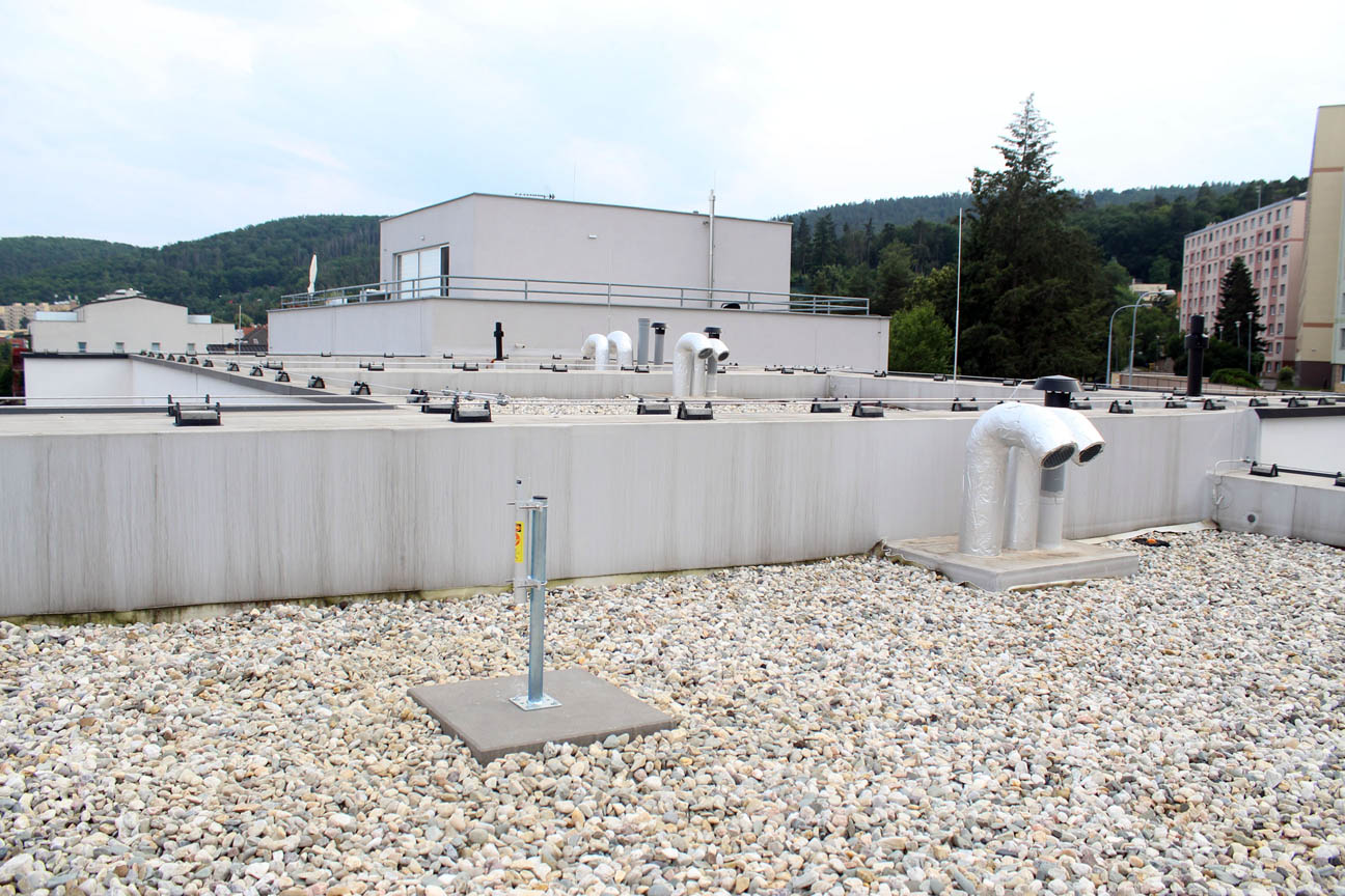

oddálený hromosvod . . .
. . . ale né vždy se to hodí.
 Velikost:  78.88 kB
 Zobrazeno:  52 krát
