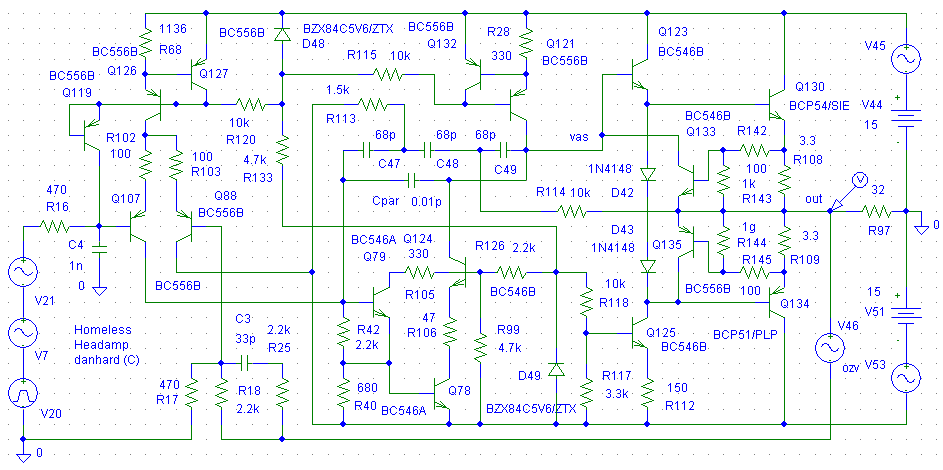

Sorry, ale odpor 4R zapojenej mezi signál OUT a zem mi připadá dostatečně srozumitelnej Rolling Eyes
makak
Založen: Jul 28, 2019
Příspěvky: 636
PříspěvekZaslal: pá červen 24 2022, 23:06    Předmět: Citovat
Pardon, to měl bejt pokus o vtip. Embarassed
Ale vážně, učinil jsem nesmělý pokus o překreslení a nabil jsem si hubu. To je tak složitý, že to snad ani nakreslit nejde.
Nicméně všiml jsem si jedné věci, které nerozumím.
Společný bod odporů R111 a R18 je bez zátěže na nějakém potenciálu, tečou tam nějaké proudy. Ale při připojení zátěže (R97) to šlehne s tímto uzlem téměř na záporné napájení a DC poměry se tím radikálně změní.
Nehledě na to, že zátěží (reproduktorem) by vůbec žádný DC proud téci neměl.

A ty hraješ na zesilovač bez reproduktoru ? Very Happy
Reproduktorem teče dc 13mA.

Počkej, chceš říct, že bez zátěže se rozhodí DC poměry zesilovače ? Co když bude v reprobedně další oddělovací kondenzátor, nebo se zesilovač použije na výškovou sekci, kde kondenzátor bývá jako ochrana reproduktoru často.
Ale zcela obecně, zesilovač musí být funkční i s nezapojenou zátěží. Nebo s vysokoohmovou zátěží jako jsou sluchátka.

PříspěvekZaslal: út červen 28 2022, 10:09    Předmět: Citovat
No, potřebuji poradit. Zatím koukám na ten konec a nerozumím odporům R111 a R117.
Jeví se mi, asi špatně, že jsou ve svém důsledku kladná zpětná vazba pro zvýšení výkonu?
Dál se mi moc nelíbí ta stejnosměrná složka přes repro. Možná by stálo za úvahu (nevím), konec R111 a R117 zapojit přes cca 4,7 až 10 mikrofaradů přímo na stejnosměrný výstup? A R18 nechat kde je.
Dík za opravu

PříspěvekZaslal: út červen 28 2022, 14:42    Předmět: Citovat
Pánové už mě serete, je to osvědčené zapojení bootstrapu ze zesilovačů AZS215, AZS218 a tam jim taky nevadilo, že do 15W repro teče dc 15mA a co víc, nevadilo jím ani, že to teče z větší části sluchátky Laughing
A nemůže to být špatně, protože na předním panelu mají jasně cedulku HiFi
Přeci mi nechcete tvrdit, že je to něco nekvalitního, když to lysky na Aukru kupují stále za 2000Kč a že TESLA znamená vlastně TEchnicky SLAbší Laughing
odpor R68 1k2

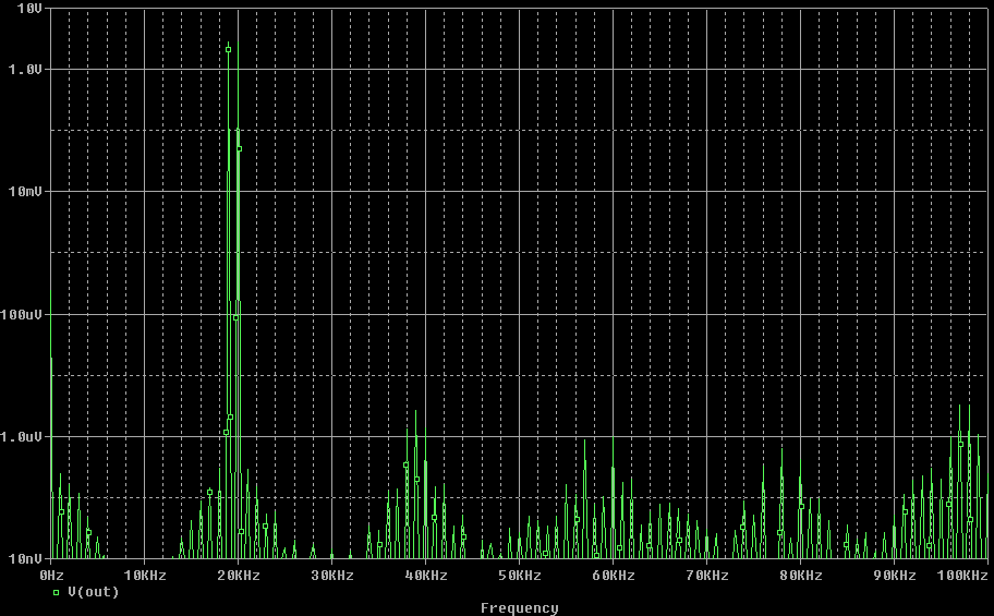

Na stejné topologii jsem namodeloval sluchátkový zesilovač, tentokráte bez žádných bootstrapů.
Schema a zkreslení CCIF pro 500mWp do 32R.
