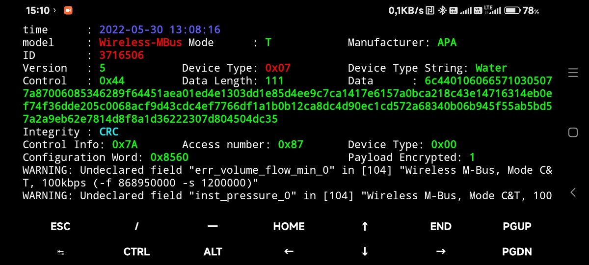

U rodičů jsou nainstalovány bezdrátové vodoměry. Vůbec jsem netušil jaké a teprve nyní vše zpětně zjišťuji.
Po dnešní návštěvě vím, že jde o vodoměry Enbra, které mají extra rádiový modul.
Měl jsem připravený rtl_433 a rtlamr, kde rtlamr se vůbec nechytl a až s rtl_433 jsem na frekvenci 868MHz objevil vysílání viz. obrázek. Akorát nechápu, jak se dekódují získaná data, protože jsou asi šifrovaná a navíc tam mám i nějaké varování (ale -f a -s jsem měl takto nastavené).
Až po všem jsem objevil rtl_wmbus, ale ten nemám odzkoušený a kdoví, kdy se k rodičům zase dostanu.
Testuji to na telefonu s USB-OTG a USB TV tunerem s RTL2832, kde v Termuxu mám doinstalované Ubuntu.
Máte k tomuto někdo nějaké poznatky? Nejlépe k rtl_wmbus.

Přesně takhle by to mělo být, dokonce by to mělo fungovat i z před domu (třeba z auta), ale to nemám ověřeno.
Tohle je odečtová Enbra sada a jsou tam i PDF1 + PDF2. Já jsem to načetl TV tunerem za 5 dolarů.
O šifrování pomocí AES-128 se píše v tomhle PDF.
Tyhle odečty, které nejspíš budou muset být 12x ročně, budou za pár měsíců slušný kšeft, ale ti co to montují, si to pohlídají díky šifrování.

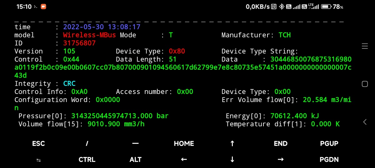

Ještě jsem tam načetl (asi) kalorimetr, který nejspíš neměl zapnuté šifrování, ale některé hodnoty jsou divné (tlak).

DedVseved napsal(a):
A průtok 9 cm³/h, rozdíl teplot 0,000 K a zpětný průtok 20 m³/min divné nejsou? Jediná hodnota vypadá možně, i když nepravděpodobně - sumární energie 70 MJ tj. asi 20 kWh.

V té závorce mělo být (tlak atd.).
