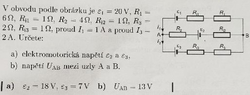

Zdravím přispívající . Měl by někdo chuť dát si školní příklad a dát sem jeho řešení ? Děkuji , už jsem to dávno nedělal , pro jistotu .

Podle I. KZ je I2=I3-I1. Napětí Uab je ε1-I1·(Ri1+R1), a ε2, ε3 už je hračka, ne?

Jo Bernarde , když si člověk uvědomí , co je tam zadáno , tak jo . Ale to to řeším dle Ohma , ale budu to muset napasovat dle Kirshoffa ... Asi klasický smyčkový výpočet , nebo toto se tak nedá ? Učil jsem se to před 40ceti lety ve škole a toto ja zase do školy , ale ne mé . díky....

Samozřejmě se to dá. Označíš si dvě smyčky a napíšeš pro ně rovnice, třeba:
ε₁ - ε₂ = I₁·(Ri₁ + R₁) + (I₁ - I₃)·(Ri₂ + R₂)
ε₂ - ε₃ = I₃·(Ri₃ + R₃) + (I₃ - I₁)·(Ri₂ + R₂)
Když přičteš k první rovnici tu druhou, vypočítáš ε₃, ostatní hodnoty jsou známé. Potom to ε₃ dosadíš do druhé rovnice a vypočítáš ε₂. Jediný zádrhel může být v tom, že elektromotorické napětí zdroje má opačné znamínko než jeho svorkové napětí.

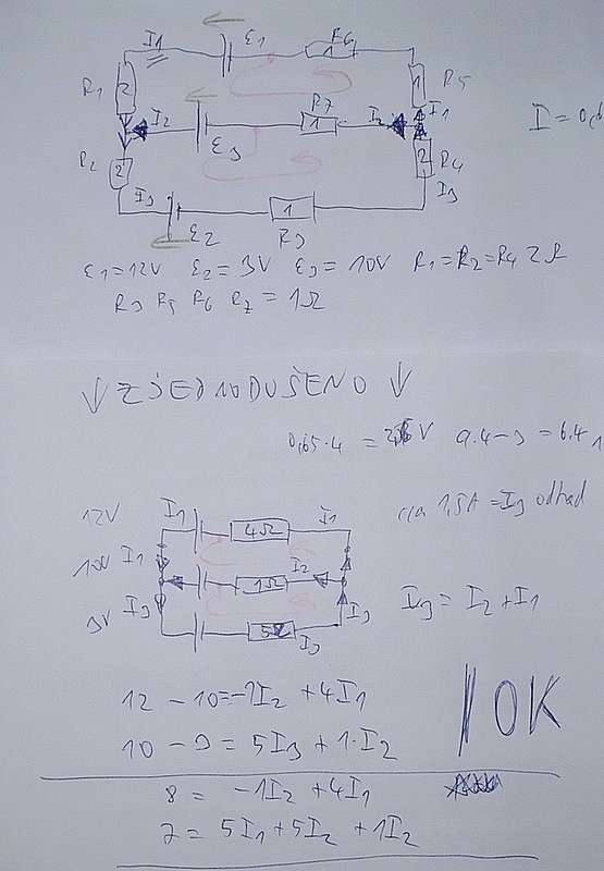

Prosí Tě , kde mám v zápise chybu ?

Pomocí programu wxMaxima (4 rovnice o 4 neznámých):

Zápis se liší od zadání. Např. ε₁ je 20, ne 12, a odpory ve větvích 1,2,3 jsou 7Ω, 5Ω, 3Ω.

Sorry to je další příklad . Jsou ty poslední rovnice správně ? Děkuji

Přes tu střední větev má téct rozdíl smyčkových proudů I1-I3, resp. I3-I1. I když je v této situaci I1-I3=I2, formálně ta metoda si žádá operovat s proudy smyček, ne větví. Asi jsem měl v tom příkladě označit ty smyčkové proudy třeba jako Ia, Ic.
