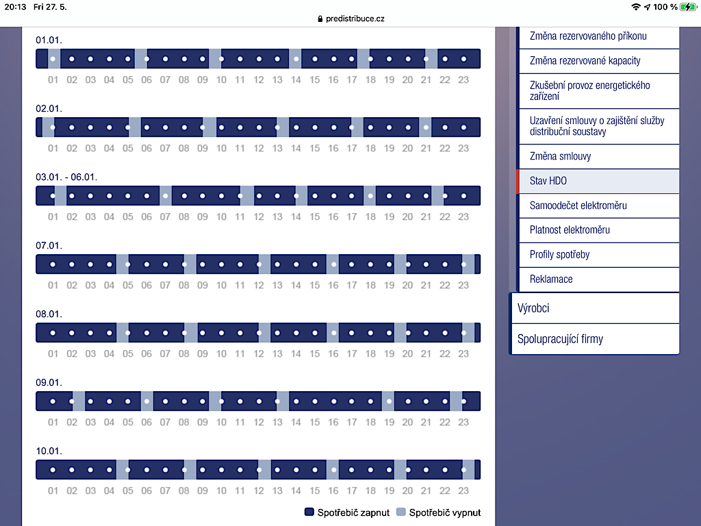

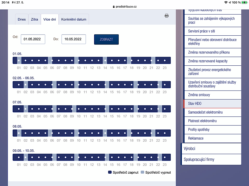

PříspěvekZaslal: pá květen 27 2022, 19:22    Předmět: Citovat
jirkati napsal(a):
Podle mé zkušenosti se změna na noční sazbu (přepnutí) provádí pralticky pořád ve stejných časových oknech.
Asi jak kde.
leden 2022
 Velikost:  219.06 kB
 Zobrazeno:  204 krát
květen 2022
 Velikost:  230.27 kB
 Zobrazeno:  183 krát

PříspěvekZaslal: pá květen 27 2022, 19:25    Předmět: Citovat
tomasjedno napsal(a):
jirkati napsal(a):
Asi jak kde.
Však jo. Aby to dávalo smysl není to celoplošné, ale lokální. Takže síť se odlehčuje celých 24hod.
