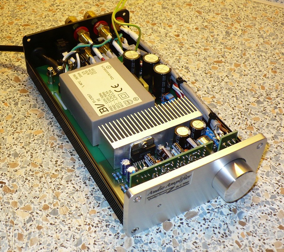

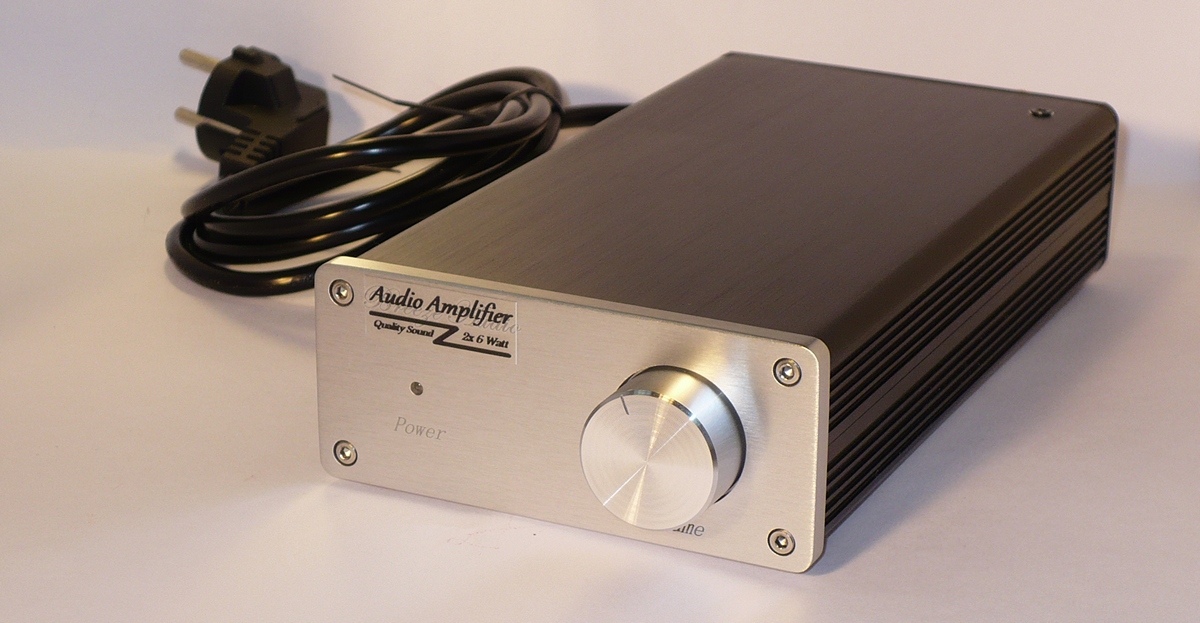

Ahoj, před pár roky jsem si postavil s 2005kou malý zesík pro dvojpásmové podhledové reproduktory a jsem s ním maximálně spokojený. Hraje fakt nádherně, čistě, bez zkreslení a absolutně bez šumu.
ALE, oproti doporučenému zapojení z datasheetu, které se na internetu klonuje stále dokola, jsem upravil zesílení - schéma přikládám. Pomocí odporů ve zpětné vazbě 1200R a 33R jsem zesílení snížil jen na cca 37x, pro plný výkon je tedy třeba na vstupu úroveň asi 120mV.
Přikládám schéma a fotky mého zesíku Wink

Absolutní nádhera, to muselo dát práce. Dík.

Celeron: Krabice i chladič jsou z Alíka Wink
ZVUK2000: Jj v tom mým zesíku je také osazen NDRáckej A2005Vm a na místě vstupního předzesilovače Tesla MDA2054, obojí to spolu hraje skvostně Very Happy
