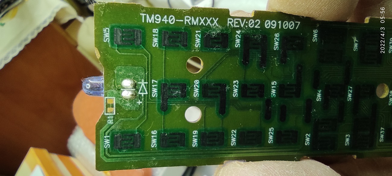

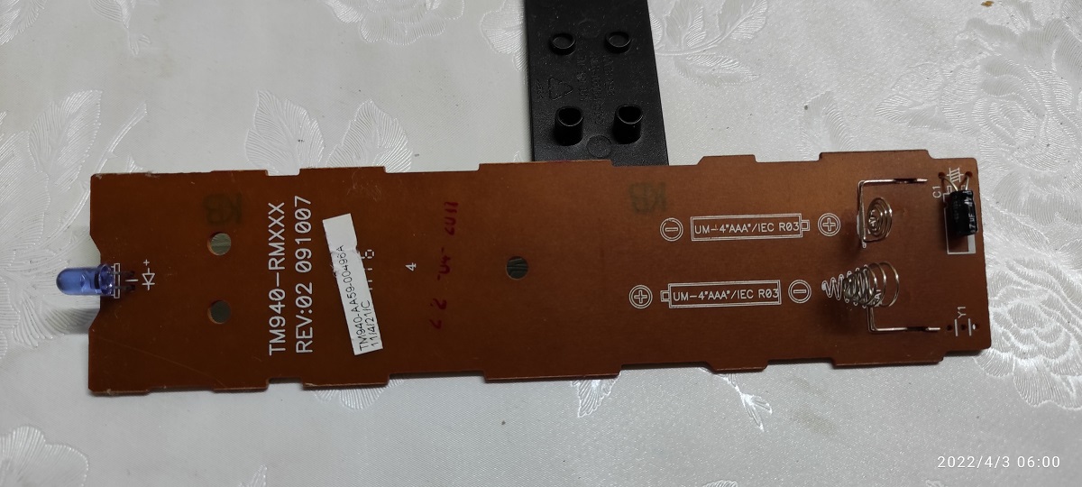

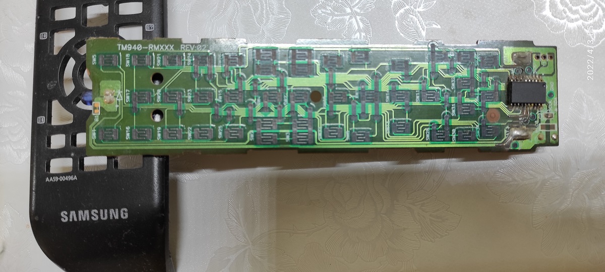

Ten co mám doma je typ AA59-00496A. Toto dálkové ovládání má SMD předřadný rezistor vynechaný a je tam pouze spoj na plošném spoji, viz příloha.
DO je také napájeno dvěma mikrotužkama AAA.
 Velikost:  227.89 kB
 Zobrazeno:  239 krát
 Velikost:  247.14 kB
 Zobrazeno:  233 krát
 Velikost:  187.71 kB
 Zobrazeno:  212 krát
Příspěvky: 8438
PříspěvekZaslal: ne duben 03 2022, 7:06    Předmět: Citovat
Tak to je cenná informace. Ta DPS vypadá totožně. Asi tam opravdu R1 nebyl. A já si myslel, že jsem ho "setřel" a ona tam byla jen sežraná cesta. Tzn že omezení proudu bude vymyšleno jinak. Teoreticky, IR diody snesou pulzně klidně 100mA a Uf 1,1mají -1,2V.

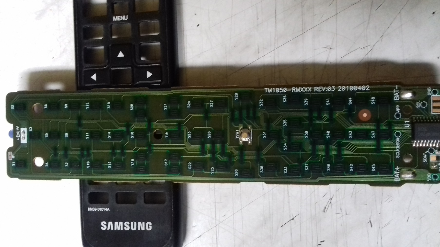

Ja mám doma BN59-01014A a tiež tam mám iba prepoj.
 Velikost:  287.59 kB
 Zobrazeno:  251 krát
Pozdravuje Vás Martin
