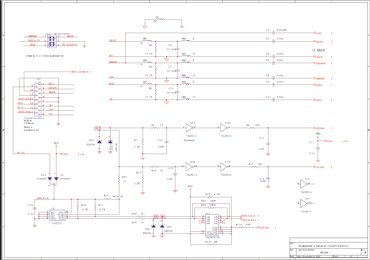

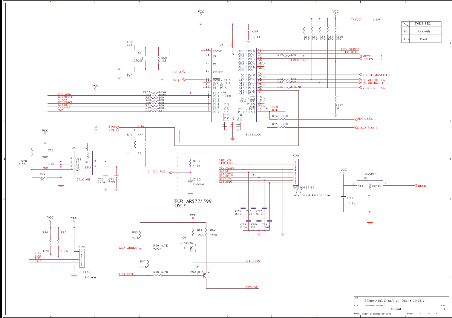

Dostal som od PotPala monitor Relisys TL766-RE (doska JP577/VL-731 ako Acer AL1715), kde je pravdepodobne poskodeny firmware v procesore MRT M8064I (PLCC44). Je to klon 8051, ale vyrobca neexistuje a datasheet tiez nie.
Pasuju k tomu schemy z tohoto servisneho manualu (existuje viac variantov AL1715), dve stranky som dal do prilohy:
https://diagramas.diagramasde.com/otros2/AL1715%20ACER.pdf
Pokusam sa to nejako dostat do ISP modu. Asi to ma fungovat cez piny RXD a TXD - su cez U12 (74CBT3126) pripojene na VGA konektor (piny DDC - 12 a 15 - zo servisnych manualov inych monitorov si pamatam flashovanie firmware cez VGA nejakym nastrojom). R124 a R125 nie su osadene, takze je to stale aktivne. Takze to asi nebude UART, ale I2C, aby to bolo kompatibilne s DDC.
Je tam este neosadeny konektor CN8, kde je SDA, SCL aj TXD a RXD.
Pin P0.3 procesora je nazvany ISP-EN. Je to oznacene ako vstup, ale je to vystup - ked som osadil R124, stiahlo to napatie na nulu.
Skusal som monitor zapinat roznymi sposobmi, ci sa to nahodou neaktivuje. Neuspesne. Akurat ked drzim <FN a FN> pri zapnuti, preblikava cely panel RGB.

Na I2C zije len adresa 0x50 (DDC EEPROM), nech to zapinam akymkolvek sposobom. Ako UART to tiez nefunguje.
Asi budem potrebovat paralelny programator 8051.

Ten procesor se přepíná do ISP módu při aktivním resetu. Nevím přesně, jak tento, ale princip je třeba tady: https://microchipsupport.force.com/s/article/8051-FLIP-Programming
Dřív fungovalo heslo "Atmel FLIP" pro Google, ale Microchipové to zřejmě vyhodnotili jako nežádoucí pozůstatek...
Příspěvky: 36899
PříspěvekZaslal: po prosinec 20 2021, 22:06    Předmět: Citovat
Tu je PSEN vo vzduchu, takze ta funkcia ISP bola myslena asi nejako inak... Ale mozem ho skusit uzemnit, co to urobi.

Však to nemusí být PSEN. To je ale taky výstup, jen se během resetu uzemní. Proto je tam ten seriovej odpor. Pro jistotu.

Mozno by stacilo podrzat na zemi SCL alebo SDA na VGA porte.
Ale asi to vyuzijem ako vyhovorku pre objednanie TL866II Plus aj redukciou na PLCC44 Very Happy

Tak TL866II Plus tento procesor nepodporuje a nefunguje to ani so ziadnym inym nastavenim.
Jedine programatory od firmy EE Tools (TopMax, ChipMax 2 a pod.) maju tento procesor uvedeny. Stiahol som teda ich ovladaci SW MaxLoader - skutocne to tam je. A preklikavanim databazy som zistil, ze MRT M8064 je klon ALi M6759, ma aj rovnake ID. Takze aspon datasheet existuje Smile

Natento typ som FW nenasiel, tak ho chcem skusit precitat. Na ine typy som nasiel, tak to snad nebude zamknute.
[edit]
V datasheete je programovanie popisane slusne, mohol by to zvladnut aj Willem, akurat bude potrebne urobit vlastnu redukciu a ovladaci SW.
