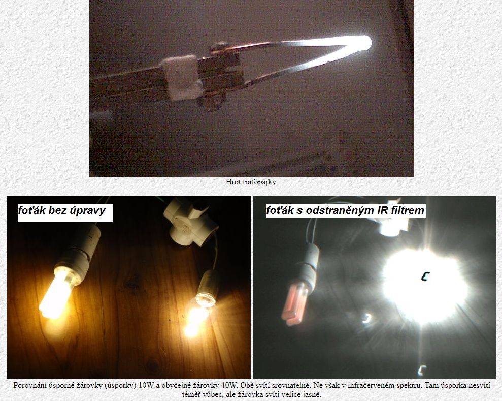

každá kamera i každý foťák má IR filtr a tak je IR potlačeno . . .
. . . takže u obyčejného foťáku toho uvidíš jen málo . . .
ale pokud tu IR folii zrušíš bude viditelné i IR spektrum.
https://www.megapixel.cz/infracervena-fotografie
https://moje.tajemno.net/ir-filtr/
https://blog.brichacek.net/vyjmuti-ir-filtru-z-fotoaparatu-canon-a710is-a-obecne-o-infracervene-fotografii/
http://danyk.cz/irfot.html

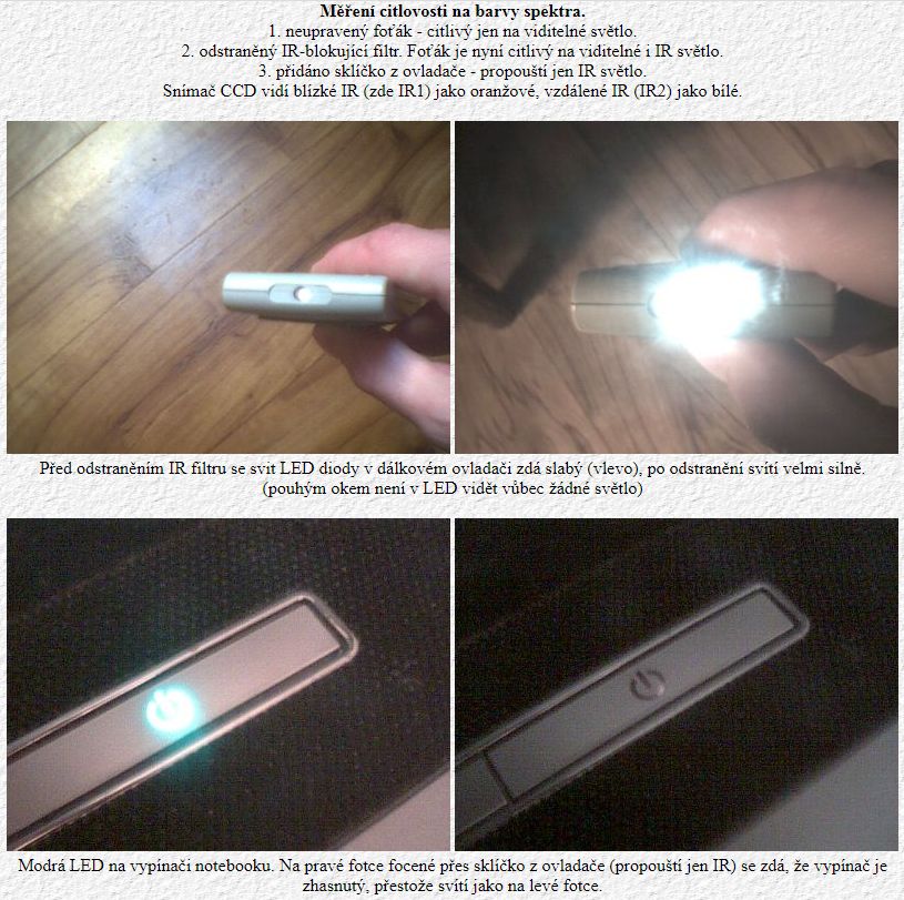

Nevím, jak který foťák nebo fotomobil má potlačené IR světlo. Já fotomobilem (obyčejným, žádným smartfounem ) zkouším dálkové ovládání k televizoru jestli funguje. Teď jsem zkusil, jak na IR světlo z DO reaguje kamera na mém notebooku.
 Velikost:  3.21 kB
 Zobrazeno:  97 krát
Příspěvky: 12512
PříspěvekZaslal: út listopad 30 2021, 19:28    Předmět: Citovat
Yarda1 napsal(a):
všechny snímací kamerky mají filtr . . .
podívej se na stránku Danyka !

Jo, zalezi na zarizeni. Starou Nokii jsem dalkace zkousel bezne, na jabkofounu nevidet ani houby. Na starem notebooku od Aušusu je dalka videt krasne, na novem Lenivu ani prd.

znovu si prohlídni celou Danykovu stránku !
. . . Karle, ty neumíš číst ?
1. neupravený foťák - citlivý jen na viditelné světlo.
2. odstraněný IR-blokující filtr. Foťák je nyní citlivý na viditelné i IR světlo.
3. přidáno sklíčko z ovladače - propouští jen IR světlo.

Dálkáče jsem léta testoval kamerou ještě na velkou kazetu pak tlačítkovýma Nokia 6230i,E51,E52,Blackberry, pak jsem vyfasoval jabko 5S a to už IR diodu nevidí, staršíSamsung SM-J320F/DS a Xiaomi redmi 8 vidí bez problémů.

Každý foťák v mobilu má nějaký ir filtr, ty horší mají méně účinný, takže něco propustí. Aby to bylo citlivé opravdu pořádně, musí se ten ič filtr vyndat. U staršího digitálu mám taky problém, že občas tam ič záření pronikne a deformuje barvy.
Tady danyk modifikuje foťák ve falešném iphonu, aby byl citlivý IČ záření.

V každý běžný barevný kameře je IR filtr. Když koupiš levnou webovku, tak po vyšroubování optiky můžeš odloupnout to slabý růžový sklíčko a máš kameru s nočním viděním, ale na běžným světle s vyblitýma barvama - to je taky důvod toho IR-filtru. To že něco přes ten IR filtr prosákne je věc zcela běžná - bez IR filtru Ti dálkáč od televize ve tmě přes kameru udělá kruh i na dva metry vzdálené zdi. Přímý svícení do kamery "přepaluje obraz" a automatika kamery stahuje citlivost. To jak vidíš IR záření na displeji mobilu je mnohokrát zeslabený tím filtrem (U LCD displeje taky nemáš 100% černou)

Danyk nemusel nic modifikovat, v podstatě každý digitální "voko" je citlivý i na infrared - a jak tady padlo jen kousek přede mnou, filtruje se to pryč ještě před vlastní optikou, aby to zbytečně nesnižovalo citlivost snímače. Takže Danyk jen vracel kameře její původní citlivost na IR.
