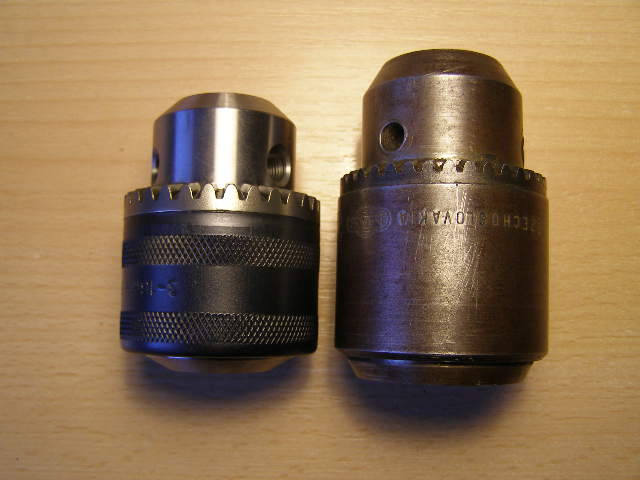

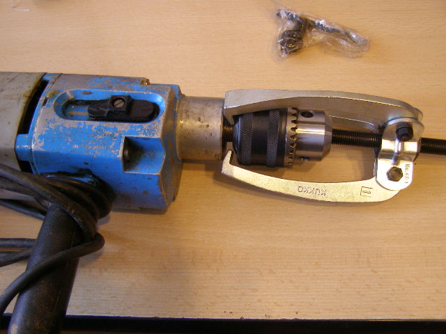

Když už jsem začal dohánět to co jsem lety zanedbal, tak jsem se rozhodl, že zprovozním na litinovém, neopotřebeném stojanu Narex pro průměr 52mm také dvourychlostní vrtačku NDR EHB 16/2. Poctivých 550W 710/375 ot. vrták do 16mm . Průměr úchytu je 46mm. Stávající bytelné sklíčidlo MAS ČSSR s kuželem P18 a max. pr. 54mm (původníDDR má 57)délka sevření 3x30mm,musí bohužel ven. Dorazilo sklíčidlo 16 s max pr.51mm, délka sevření 3x 25mm od Kovonástroje Bohuslavice. Délka kužele B18 cca 30mm (stejné jako u sklíčidla MAS ČSSR z Narex 415)Je průchozí pro stahování tří-paknovým stahovákem jak je na obrázku. (to je dobrý) Původní neprůchozí sklíčidlo MAS jsem provrtal a říznul závit M12, kdybych ho tam musel někdy vrátit a znovu stáhnout. Drželo na vrtačce jako bejk. Bohužel jsem nezjistil jaký má průměr nové orig. sklíčidlo Narex, které jsem chtěl původně koupit. Nikdo neodpověděl. Tak toto je náhradní řešení ale nebudu podávat stachanovské výkony při vrtání ingotů,tak by mohlo vyhovovat i toto. Tím jsem doufám vošéfoval otáčky 2t/500 , 700 a 710/375 ve stojanu. Řešení tedy je.

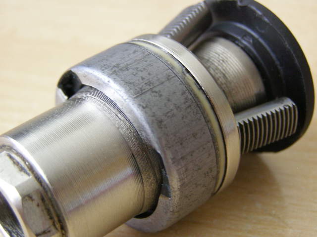

Pro zajímavost jsem vyfotil jak dopadlo 13mm rychlosklíčidlo AEG, které se vymlátilo ustavičným dotahování až se předek protočil. Taky to nedrželo vrtáky.
U běžných malých vrtaček 13mm jsou sklíčidla rychlo i ta s kličkou na závitu značeném ½ – 20UNF, u Acu je to 3/8 – 24UNF . Nejprve ale sundat a pak řešit výměnu. Středový pojistný šroub má opačný závit, hlava je na Torx 20 nebo křížák PH2,sklíčidlo má závit běžný. Vyšroubovat pojistný šroub, upnout do sklíčidla velký imbus. Polož vrtačku na hadr na zem, přišlápnout, klepnout kladivem směr povoluj a je to dole. Tahem to většinou nejde. Videa jsou na internetu. Na malé vrtačky kde bylo rychlosklíčidlo a které používám převážně s vrtákem jsem se rozhodl namontovat sklíčidla s kličkou, ta vrták udrží. Neměl jsem to štěstí aby stávající rychlosklíčidla vrták udržela. Nechci tím rozpoutat debatu o kvalitních rychloupínacích sklíčidlech protože na občasném použití malé lehké vrtačky naprosto vyhovuje klička. Kvalitní rychlosklíčidlo stojí víc než sama hobby vrtačka.
