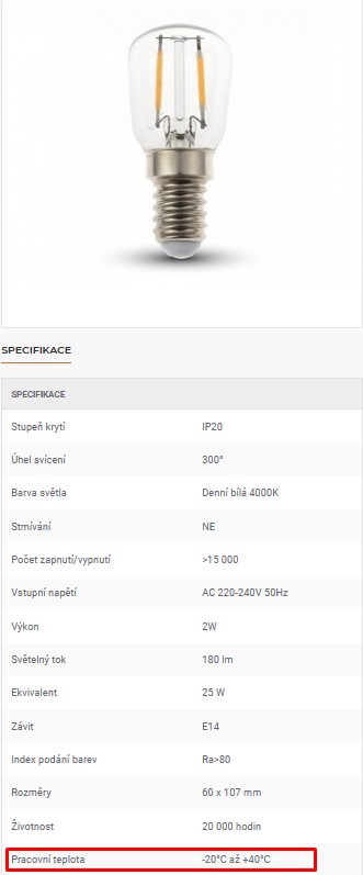

Tak nám prdla po asi 10 letech vláknová žárovka v ledničce. V pátek jsem koupil E14 V-TAC 2W ledku. Namontuju, dobrý. V neděli ráno hlášení "Už to zase nesvítí".
Tak jsem ji vyměnil, nemaje jinou, za náhradní 15W 300°C do pečící trouby. No a dnes jsem tu ledku zkusil v dílně a svítí.
To ty malý ledky nemakaj kolem nuly? Shocked Vím že s obyčejnejma zářivkama byl v mrazu problém ale ledky? Tak jsem ledku strčil do ledničky vedle světla a zítra ráno se bude testovat dál.

Našel jsem tohle

LED dioda za mrazu samozřejmě chodí. LED žárovka není jen dioda.
Pokud má provozní teplotu od -20, reklamovat.

2W LEDka pravděpodobně nebude mít měnič ale jen proudové omezení kondem + můstek. Jinak v lednici je nějakých +4C a to by LED rozhodně vadit nemělo.

Pokud je v LED světelným zdroji elyt, tak ten se může v nízkých teplotách chovat jako kombinace tohoto elytu a odporu. Samotná LED v mrazu funguje dobře, to by jaksi jinak nebyly používány v dopravě.

Taky bych to videl na ten elektrolyt. Ja mam ve firme ledkove zarovky venku a svitily i pri -25C. Jeste je mozne ze nekde v zarovce vlhkosti vytvoril svod a menic prestal fungovat, pokud je blbe udelana.
