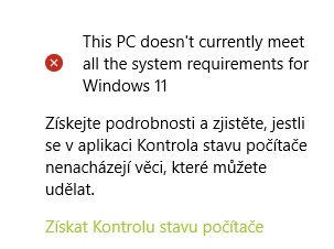

Od toho okamžiku je to anglicky a uvítací znělka zmizela to jsou mé postřehy a co si pročítám ty příspěvky že to upravuje bios tak se mi to ale vůbec nelíbí dělají s nás čím dá víc kašpárky nebo loutky na provázku a za ty provázky tahají oni Big Brother Párty

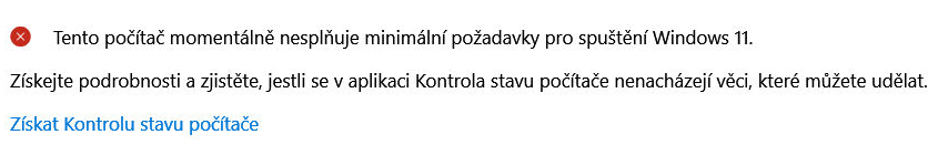

Stejně je zajímavé, že u PC nesplňující požadavky pro spuštění Win11 je slovíčko "momentálně". Kdyby to bylo bez něj, tak by to bylo výstižnější.

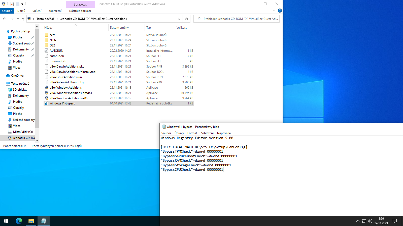

V přídavcích pro hosta ve VBoxu je .reg s více možnostmi.
