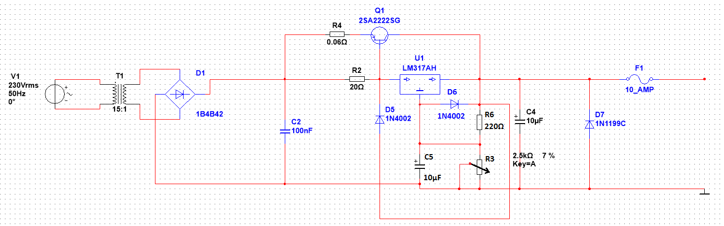

Ten stabl obsahuje referenci a zesilovač, je to složitá struktura. Za určitých podmínek se může sám od sebe rozkmitat. Když se podíváš do katalogu tak každé doporučené zapojení obsahuje tyto blokovací kondy na vstupu a výstupu.

Jarda01 napsal(a):
Přikládám schéma.
A včil mně ogare prozraď, proč to máš nakreslený tak pitomo a nepřehledně - jako by se to nedalo učunit líp...???

To jsem si taky říkal, že je to nakreslené jaksi zvláštně. Jeden náš vyučující na sš používal s oblibou hodnocení "to je nějaký tramvajácký schéma, nebo co? " Smile

Nevím jestli tramvajácký, ale kdybych takhle nakreslený schéma já v druhý půlce 80. let předhodil nebožtíkovi panu ing. Milošovi Lánovi (můj první odbornej učitel elektroniky), tak by ho asi křísili záchranáři z rychlý - a druhej nebožtík ing. Petr Kuchyňka (Lánův pokračovatel a následník) by mě nejspíš rovnou vyhodil ze třídy s podmínkou, že vrátit se budu moct až to nakreslím "se štábní kultůrou" ... !!! Jestli dobře počítám jen tak baj woko, tak tam náš milej malej Jaroušek má nějakejch 12 nebo dokonce 13 úplně zbytečnejch "rohů" neboli zalomení čáry plus jedno nebetyčně nesmyslně nakreslený křížení vedení bez spoje - i když jsou oba dva vodiče hned vedle spojený bodem a tím pádem i na stejným potenciálu ... Jak říkám, jeden jak druhej by mě hnali sviňským krokem ...

Toto rozhodně není schéma, které budu vkládat do práce.
Je to jen simulace v multisimu, ve které si orientačně kontroluju výstupní hodnoty a zkouším různé hodnoty součástek. Pro tyto účely je to dostatečné.

Když na to koukám, tak nadproudové omezení moc fungovat nebude. Musel bys snížit R2 tak na 1Ω. Trand i LM na společný chladič, pak se uplatní i ochrana proti přehřátí, kterou má LM v sobě.

EKKAR napsal(a):
Protože tam musí mít zakomponovanej hákovej kříž, ne? Viz katoda D6, R6 výstup U1.
