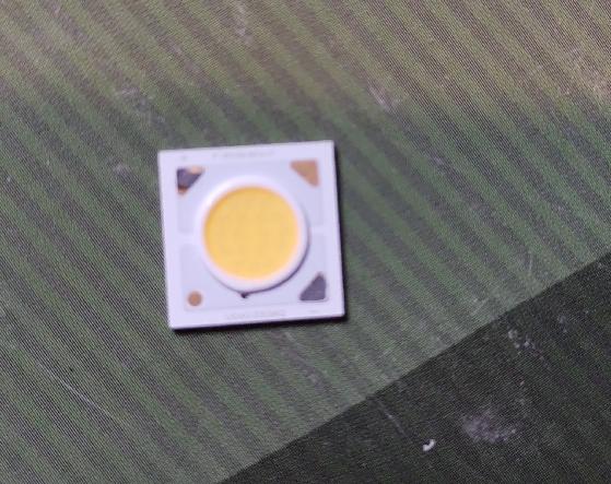

Zdravím přátelé.
mám k vám prosbu, v Lídlu jsem kupoval Led reflektor Powerfix Profi PLS 10 A2 a zničil jsem nedopatřením ledku. Rád bych ji vyměnil ale nevím jakou zvolit. Nabíjení aku ze sítě probíhá 12 V adaptérem, ale aku článek je 4 x 18650 s celkovým napětím 7,4V .
Znamená to, že jde do led čipu jen těch 7,4 V (8,4V) ?? To mě trochu mate..
Díky za případné rady

Nvm jak to má tvoje svítila z Lídlu ale slušný svítilny mají před LEDkou měnič s proudovým nastavením s možností skokově měnit jas diody. Někdy i záblesků. Díky tomu byl svit stabilní jak s plně nabitými, tak s téměř vybitými články. Lacinější svítilny měly už jen předřazený odpor a svítilny z čajny byly často na prase. Neboli dvě tužkovky rovnou na bílou LED.

Takže je možný, že když tam dám led čip na 12V bude to ok

Nebude.

A poradíš mi prosím tě, jak reflektor zprovoznit?

Zistit, ake tam je napatie, pripadne prud (ak to je prudovy zdroj).
Zistit, ake LED sa v danom rozmere (puzdre) vyrabaju.

Ledek v takovych pouzdrech se vyrabi nepreberne mnozstvi typu, na nejruznejsi proudy i napeti. Bez mereni si nepomuzes. Navic ty drivery nemivaji pwm prilis vyfiltrovanou pokud vubec, takze se to muze merit dost blbe. Kdyz tam das nevhodnou ledku, bude svitit bud malo, nebo moc cimz ji zkratis zivotnost, takze za chvili bude taky svitit malo.
https://cz.mouser.com/c/optoelectronics/led-lighting/led-emitters/high-power-leds-white/?m=Cree%20LED&mounting%20style=SMD%2FSMT&package%20%2F%20case=COB%20-%20Chip-on-Board&pg=4

Tak z výstupu na led čip jde těch 7,4 V, v návodu k reflektoru píšou :
Světelný zdroj- Citizen Led
Příkon - přibližně 8,5W
Celkový světelný tok - 700 lm +-5%

Bude tam asi prudovy zdroj, bez zataze tam je teda plne napatie. Skus tam dat nejaky odpor a zmerat prud.

Dej tam odpor cca 10Ω na 10W a měř na něm, měl bys zjistit aspoň proud. Pokud je to, jak se zdá (a je to pravděpodobné), proudový zdroj. Nebo žárovku na 6V z pionýra....
