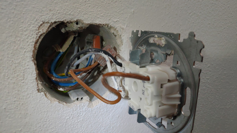

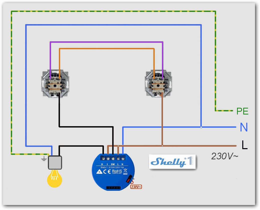

koupil jsem na zkoušku modul Shelly 1 a rád bych ho namontoval do vypínače, který je s dalším ve schodišťovém zapojení. Podle výrobce to jde a je k tomu i schéma.

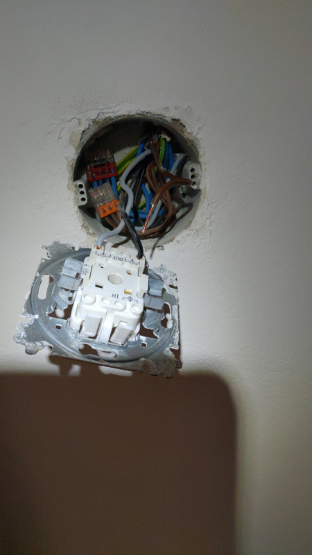

Problém je, že se nám to nepovedlo udělat tak, aby fungovaly oba vypínače. Jednoduchý vypínač jsme zapojili. Nerozumím tomu, kde vzít v jednom vypínači (schodišťového zapojení) jak stálou fázi, tak drát ke světlu. Má s tím někdo zkušenosti, kdo by mi s tím poradil, případně i pomohl?

Základním nedorozuměním bude to, že ty předpokládáš, že to má jít kdykoliv namontovat pod vypínač.
Ale výrobce nic takového neslibuje.
Podle schematu si prostě musíš najít místo, kam ti vede jak trvalá fáze, tak i výstup ke světlu.
Pokud takové místo nemáš, tak si jej musíš vytvořit (tzn. klepnout do zdi).
Ale podle fotek toho reálného zapojení to vypadá, že to tam máš nějak prouzlované.
Nemáš tedy v některé krabici oba potřebné vodiče?
Nebo pokud by byla pro instalaci světel použita CYKY 5x1,5, tak není problém fázi nebo výstup dotáhnout do místa, kam potřebuješ.

No výrobce (psal jsem si s podporou Shelly) mi tvrdil, že to jde. Chápu, že to asi půjde jen za předpokladu, že tam jsou všechny potřebné vodiče (což třeba ve Francii tak být může). Předpokládal jsem, že to u schodišťového zapojení tak je.
Najít jiné místo nelze nebo to dát ke světlu nemohu, potřebuju aby vypínače dál fungovaly. Dotáhnout tam kabely taky nelze, instalace je hotová a nic se kopat nemůže.
Je možné, že v nějaké krabiččce jsou oba potřebné kabely. Bohužel se nám to nepodařilo zjistit. V krabici kde je vodič ke světlu jsme si vzali fázi z jednoho waga (jiného ukruhu), ale pak nefungovaly vypínače správně.
Potřeboval bych trochu nakopnout, co vyzkoušet a tak. Věřím, že to jít musí. Máš nějaký tip:)?

Funguje to na jeden vypínač, protože tam je fáze i vodič vedoucí ke světlu na jednom místě. U vypinace schodišťaku je fáze v jednom (v druhém jen při zapnutí) a vodič na světlo v druhém.
Jak řešit tenhle zakladni problém? Nebo je moje úvaha špatná?

SW je podle návodu tlačítko.
Modul je určený k instalaci do krabice, kde je k dispozici trvalé napájení, tedy fáze i nula. To ve spoustě instalací není problém ani u nás, protože se dost často tahá přívod ke světlu pod vypínačem. Jistě, pravidlo to není, ale někde pak musí být krabice, do níž jde napájení světelného okruhu, je do ní zapojený vypínač a z ní vyvedené světlo. Eventuálně jsou do této krabice zapojené vývody ze soustavy schodišťových přepínačů.
Jestli tu nulu v krabici vypínače nemáš, nemůžeš ten přístroj ho dát pod vypínač, ale do té světelné krabičky by to šlo.
Vypínač se nahradí tlačítkem a dráty k němu se zapojí na fázi a vstup SW.

A, jestli máš teď zapojené schodišťáky v sérii, budeš muset vymyslet předrátování, aby byla obě tlačítka paralelně.
Jak se typicky zapojují schodišťáky, jsme tu opakovaně kdysi už řešili, tady to máš i se světelnou krabicí.

Nula vede v obou vypínačich, s tou by problém být neměl. Problém je s tou trvalou fází. Ještě to zkusím znovu rozebrat, jestli tam není někde schovaná.
Nevybavuju si, že by tam nějaká světelná krabice byla. Máme podhledy, tak je možný že ta fáze ke světlům vede přímo tam, dělá se to tak? Pokud ano, tak se nedostanu k ovládání těch vypínačů anebo si to jen neumím představit, ale je to dobrý tip. Do teď sem měl za to, že u světla je už pozdě, že tam už fáze vede jen když je vypínač zaply, ale ona tam vede tak jako tak nebo ne?

Tak koukni na ta schémata: fáze by do světla vést měla jen přes vypínač nebo soustavu schodišťáků. Ale není problém vypínač vyřadit a přivést ji tam trvale.
Daleko častější problém je totiž absence nuly v krabičce s vypínačem, tam bývá jen trvalá a spínaná fáze.
