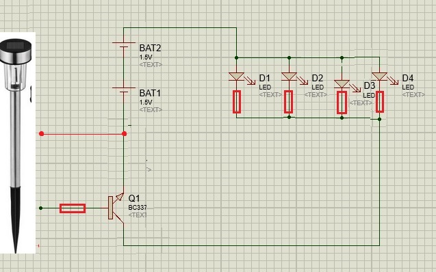

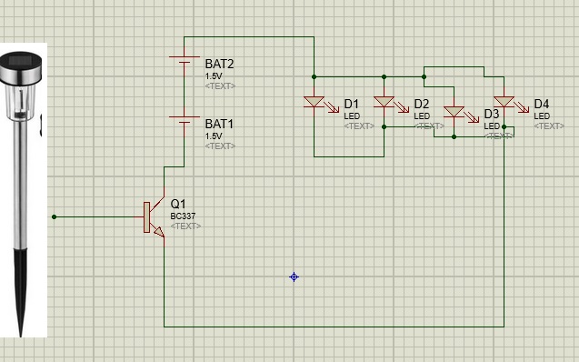

Můžu spínat tímto tranzistorem BC 337 čtyři modré Ledky které jsou napájeny 3 V, na bázi bude výstup se solární lampičky a bude to ovládat díky

Mimochodem, ten tranzistor na prvním obr. má asi prohozený C a E.

Dej tam mosfet, nebudes na nem ztracet tolik napeti baterie jako na bipolaru.

Hlavně to musíš zapojit takhle. Bécéčko obrátit, emitorem na zápornej pól zdroje. Spojit společný body tý solárlampy a toho "křížku po funuse" (červená linka nad bécéčkem, spojuje záporný póly zdrojů), bécéčko musí dostat do báze odpro řádově aspoň desítky ale radši stovky ohmů, to samý každá LEDka musí mít sériovej odpor v řádu cca 10-20 ohmů. Jde o vyrovnání jejich dynamickejch odporů, aby všema tekly stejný proudy.

Ledky budou nejspíš zalitý v tom plexiskle, tam ty odpory těžko dá.

Áno, môžeš to tak zapojiť. Nejako to snáď pôjde aj bez EKKARových odporov. A s mosfetom sa neobťažuj, lebo... jak by som to..., ech, možno inokedy, je to zložité.

3V je na napájení LED málo, s úbytkem napětí na tranzistoru 0,5-0,6V se buď nerozsvítí vůbec, nebo to budou bludičky. A to nepočítám pokles napětí na baterii v čase.
Příspěvky: 16545
PříspěvekZaslal: ne říjen 10 2021, 8:04    Předmět: Citovat
Tak nějak. Dal bych tam tři tužkové baterky přes jeden vypočítaný odpor a jinak zapojení podle Ekkara bez těch odporů u diod.

U těch modrých LEDek jsou docela velké rozdíly v parametrech. Takže nějaký samostatný odpor u každé není na škodu.

Břeťo, 3 článkový napájení už jsem doporučoval v původním vláknu a jak napsal "Rachot2000", ty sériový odpory u LEDek nemají za úkol při 3V napájení omezovat proud, ale srovnat dynamický imprdelance všech 4 větví mezi sebou, aby se aspoň trochu vyrovnaly jejich proudy. Další variantou je malej měnič nahoru s výstupním napětím omezeným jen úbytkem napětí na LEDkách, pro ten stačí napájení 1xAA - a ty LEDky všecky v sérii....
