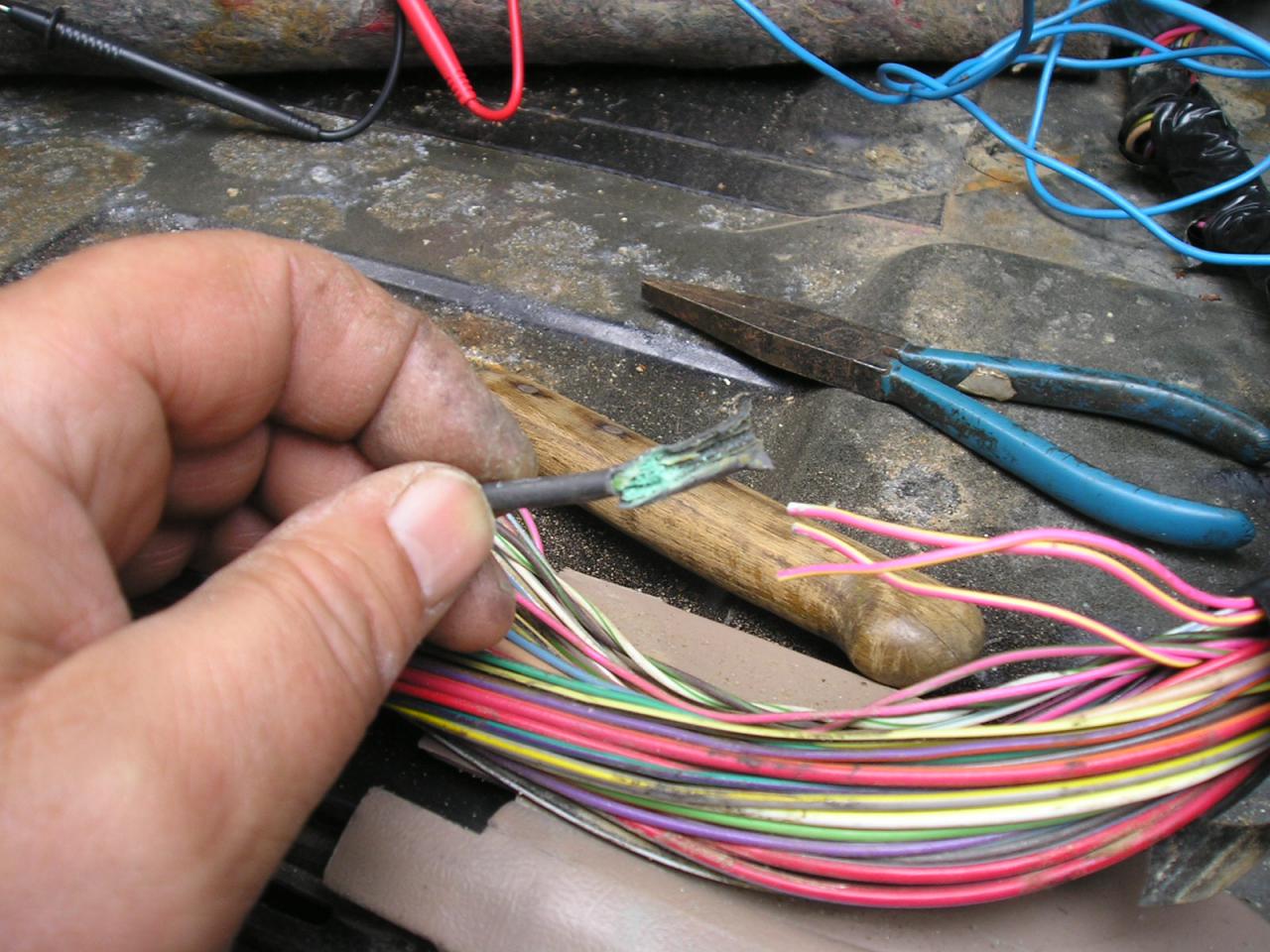

Sandal: Asi se budu ptát hloupě, ale zelenina a štekr je co? Embarassed

štekr=konektor
zeleninou myšleno zkontrolovat stav pinů, jestli nejsou zoxidované

stasek: Příkladná "zelenina"

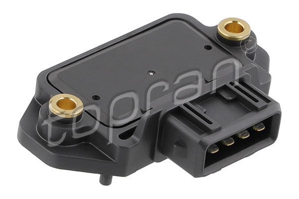

Dvorak: ten zesilovač zapalování jak píšeš a podle
https://www.euautodily.cz/dil/topran/2726900
není na rozdělovači, ale na samostatném chladiči pod indukční cívkou. Konektor na rozdělovači má jen 3 piny. Každopádně ještě jednou děkuji za nakopnutí. Když nepochodím v servisu, tak to objednám.

Pokud bys chtěl 100 Kč ušetřit :
https://www.motora.cz/topran/202-127.html?KTypNr=1839
