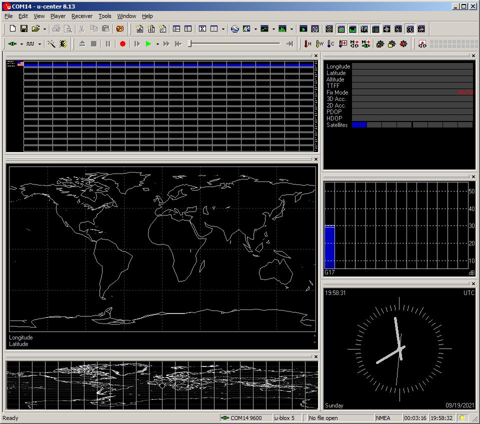

to je různé,
pokud se jedná o tzv. teplý start obvykle to je do několika vteřin
a pokud se zapne zařízení po delší době (studený start), může to být i několik minut.
taky záleží kolik satelitů to slyší, pokud je dokonalý výhled bude to i při studeném startu kolem několika desítek vteřin.
zařízení v místnosti u okna na parapetu kde slyší jen jednu družici . . .
 Velikost:  105.06 kB
 Zobrazeno:  175 krát

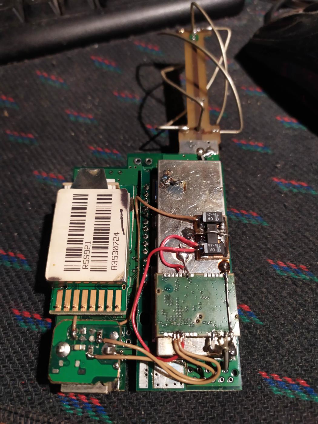

Výhodnější je pak tam dát ext. anténu. Naběhne to mnohem rychleji.
 Velikost:  36.55 kB
 Zobrazeno:  100 krát
-- Gepard --

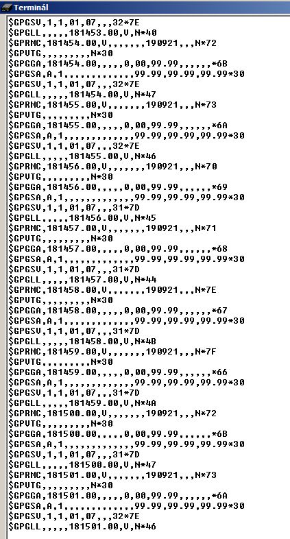

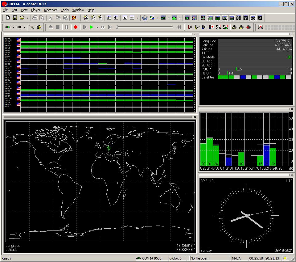

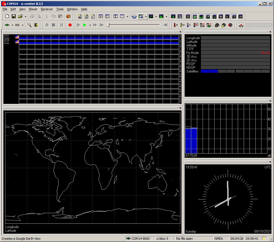

Na získání časového údaje z GPS stačí signál z jedné družice.
Příspěvky: 12512
PříspěvekZaslal: ne září 19 2021, 21:02    Předmět: Citovat
Hape napsal(a):
Na časového údaje z GPS stačí signál z jedné družice.
. . . ano.
 Velikost:  154.8 kB
 Zobrazeno:  128 krát
 Velikost:  141.33 kB
 Zobrazeno:  121 krát
 Velikost:  188.55 kB
 Zobrazeno:  135 krát
po 20ti minutách od zapnutí . . . ale pořád v místnosti za oknem, na vnitřním parapetu.

monterjirka napsal(a):
Stanička YAESU FT1 (to už také není žádná horká novinka) má GPS modul, celkem dobře se "najde" i v místnosti, metr až dva od okna, pozici spočítá dobře, ale ukazuje tam poměrně nesmyslnou nadmořskou výšku
co je to "nesmyslná výška" ?
není to jen chyba podle "geoidu" ?
v našich končinách je potřeba odečítat cca 45 metrů a pak je to správně . . .
například u mě to spočítalo 441mnm a pokud odečtu 45 metrů, dostanu se na 396 mnm.
A to už odpovídá skutečné nadmořské výšce . . . podle mapy 386 a měření jsem dělal na parapetu ve čtvrtém patře . . .
co je to Geoid?
WGS84
Měření nadmořské výšky pomocí GPS
V Evropě se výška geoidu nad elipsoidem pohybuje mezi 40 až 50 m a konkrétně v České republice přibližně v rozmezí 42,5 m na východě a 47 m na západě.
