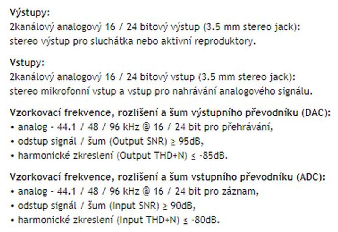

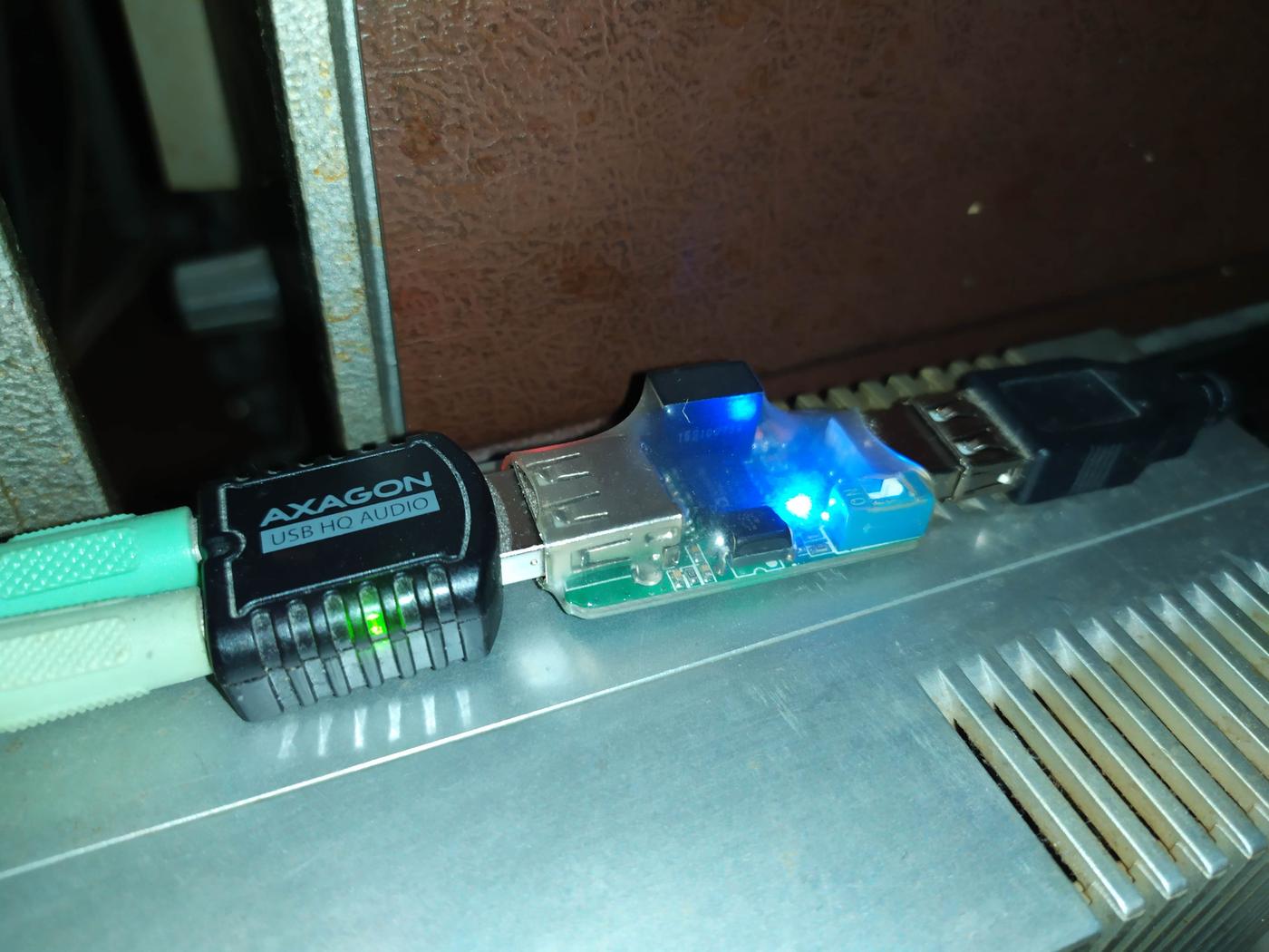

Příspěvky: 12584
PříspěvekZaslal: so září 18 2021, 18:54    Předmět: Citovat
tohle používám já . . .
galvanicky oddělená zvukovka
AXAGON ADA-15
 Velikost:  130.51 kB
 Zobrazeno:  219 krát
 Velikost:  103.38 kB
 Zobrazeno:  175 krát
Naposledy upravil ok1hga dne so září 18 2021, 19:12, celkově upraveno 1 krát.
