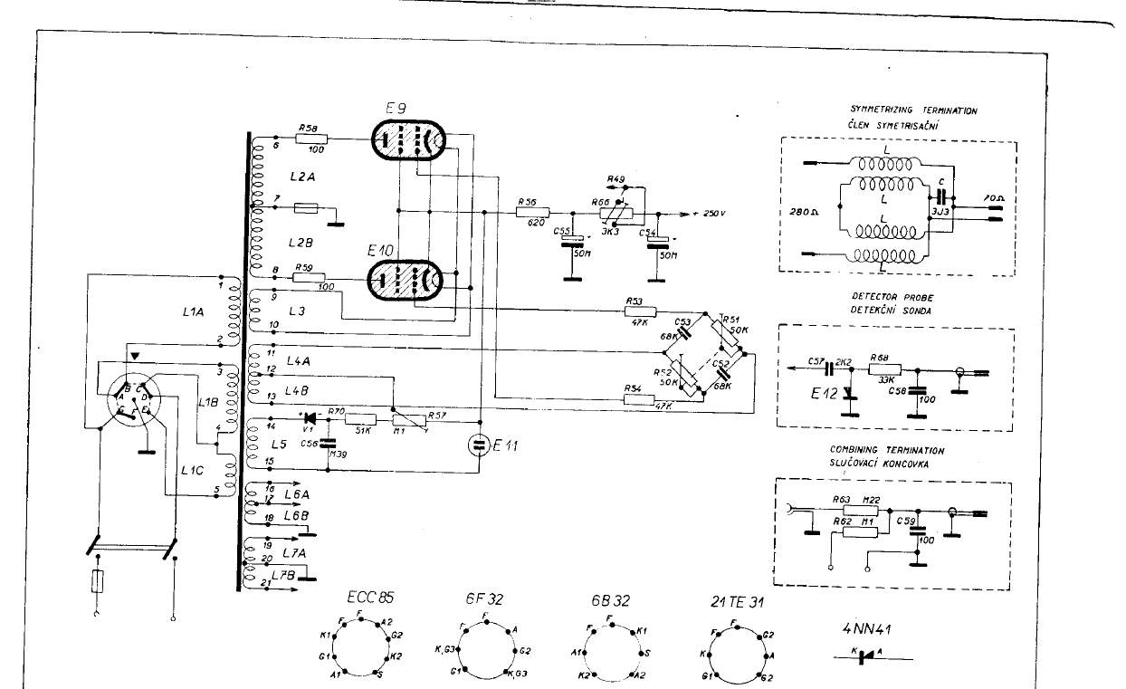

Dobrý večer....
Kdysi jsem si zakoupil tento rozmítač, kvůli nastavovaní radiopřijímačů....Ale pár let mi ležel v garáži. Rozhodl jsem se jej dát do funkčního stavu. Jde mi o poznámku k nastavení zdroje... Nerozumím pojmu "správné nastavení fáze"... /viz. přílohy/. Může mi ,prosím, někdo tento pojem vysvětlit. Čím tedy nastavit optimalní stab. napětí?? Za odpovědi předem děkuji...JH

To je parádní hlavolam. Nejdřív si myslete místo tyratronů 21TE31 tyristory, bude to zřejmější. Takže dvoucestný usměrňovač, řízený změnou fáze zapalovacích impulsů. Čím dřív tyratrony zapálí, tím větší napětí na výstupu (druhá půlka půlvlny). Dnešní bastlíř by fázi odvozoval od rozdílu výstupního a referenčního napětí, ale to tu nevidím. Předpokládám, že na kondenzátoru C56 je stejnosměrné napětí. Na odporu R57 je napětí úměrné rozdílu síťového napětí a reference E11. Toto napětí by mělo zpožďovat zapálení tyratronů a tím kompenzovat kolísání síťového napětí. Vinutí L4A a L4B k tomu přidá střídavou složku, fázově posunovanou tím "můstkem". Vypadá to, že jak R57 tak R51/R52 budou mít vliv na výstupní napětí i na kompenzaci - jestli tomu dobře rozumím. Kompenzace by se měla měřit změnou síťového napětí (třeba přičíst - odečíst 12V transformátorek). Nastavovací předpis by bodnul. SPICE model 21TE31 asi nikdo nemá, že?

Další pokračování popisu tohoto zdroje a jeho nastavení je v návodu na straně 36, 37.

Přesně tak, tam je k čemu slouží a jak se nastavuje...
Návod je např. zde

Děkuju za sebe i za Jurika. Měl jsem za to, že návod není k dispozici, tak jsem to luštil.
